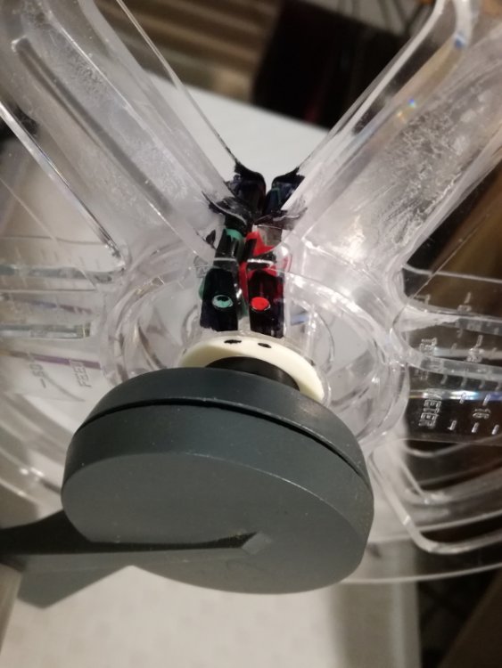

Mit meinem als Nachtsichtgerät verwendeten Camcorder habe ich festgestellt, dass ich die rot-grünen Fangbacken meiner zusammengeklebten Doppelspule nicht erkennen konnte. Also mit Edding-Stift angemalt und somit das erste Problem beseitigt. Das nächste war das Einklemmen des Filmendes. Ging zwar, wenn man es so in die Backen schob, rutschte aber leicht wieder raus.

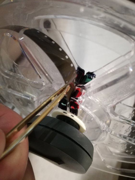

Eine wirklich gute Methode für den Spezialfall ist das schräg-Anschneiden des Endes und das weite Hineinschieben in die Spule. Das hält dann ganz sicher gut. Zu dem Zweck verwende ich eine Pinzette, weil meine Finger zu wenig zart sind. ;-)

Und die geschwärzten Backen sind jetzt besser erkennbar als die rot/grünen? Sind die auf dem Nachtsichtgerät dann auch schwarz, oder hell?
Die sind einwandfrei erkennbar in Schwarz. Sind also in dem grünen Licht ganz dunkel.

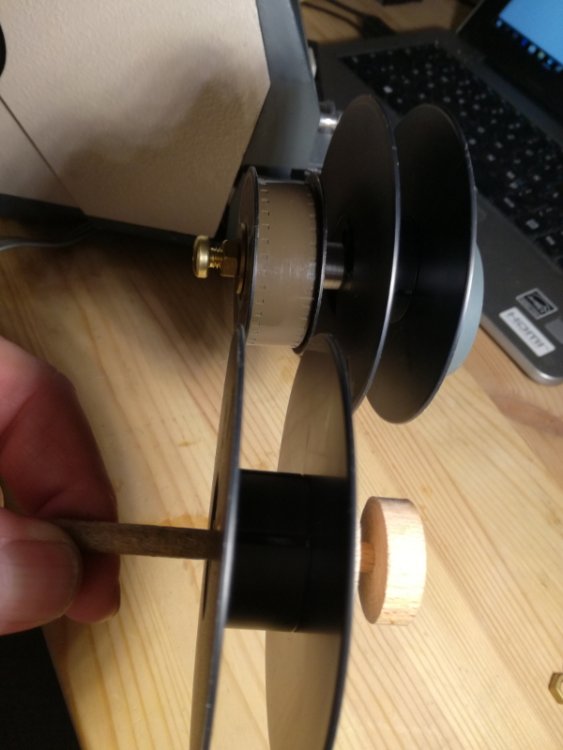

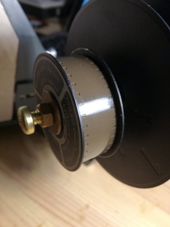

Inzwischen habe ich mir eine Erleichterung zum Aufteilen von 30 Metern Normal 8  auf 3 Stk. 10 Meter - Spulen einfallen lassen.
Nachdem bei mir die 10 Meter-Spulen aus den N8-Kameras nirgendwo aufsteckbar waren und ich die je 10 Meter mit der Hand aufgewickelt hatte, ist mir die Idee gekommen, die Spule mittels zusätzlicher Schraube an mein modifiziertes Filmbetrachtungsgerät an die Achse für die 30 m - Spule "anzudocken".
Die 30m-Spule mit dem Doppel 8 - Material in die linke Hand und mit der rechten kurbeln und zwar so lange, bis der Abstand Film-Spulenrand 3mm beträgt, dann sind ziemlich genau 10 Meter oben, zumindest beim Fomapan R 100 ist das so.

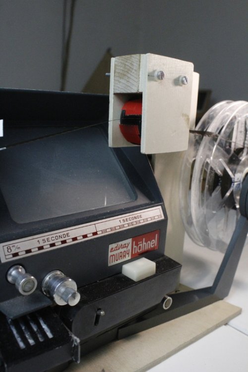

Um mir den Splitvorgang beim DS 8 - Film weiter zu erleichtern, habe ich mir vorhin eine Halterung für den Lomo-Splitter dazugebaut. Nun geht dieser Arbeitsvorgang wirklich leicht von  der Hand, auch im Stockfinstern und ohne "Sehhilfe"  ;-)
Bei Bedarf wird der Betrachter einfach auf das Grundbrett mit dem Halter gestellt.
