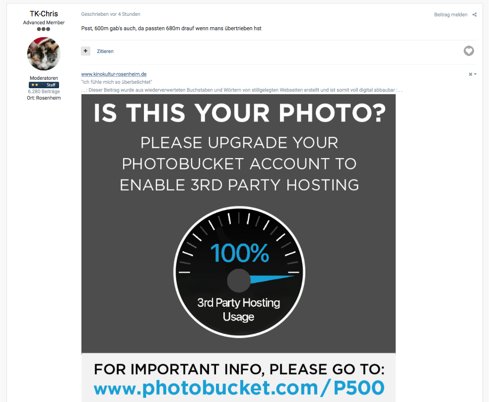

BTW - Chris, deine kaputte Bildersignatur nervt. Und weil Du Moderator bist, kann man deine Signatur nicht mal ausblenden.
Mach das weg! ;-)
 Carsten-

vor 8 Stunden schrieb carstenk:
Mach das weg! ;-)
 Carsten-
Die ist schon seit Januar ausgeblendet.
Cookies bitte aktualisieren ;)
