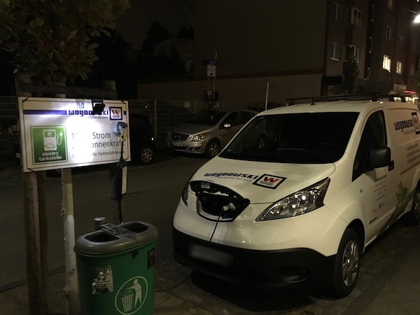

Ich kenne nur ein Kino mit Ladestationen, das UCI in Bochum.
https://www.goingelectric.de/stromtankstellen/Deutschland/Bochum/UCI-Kinowelt-Am-Einkaufszentrum/13384/
Bei uns mangels privater Stellplätze nicht möglich, aber immerhin hatten wir mal während einer Firmenveranstaltung eine Fake-Ladestation direkt vor dem Eingang. Hätte nichts gegen die erste(!) öffentliche (d.h. außerhalb von Parkhäusern gelegene) Ladesäule in dieser Stadt vor dem Kino...
Ich schon, dann wäre so ein Kino-Parkplatz ja ständig von Leuten blockiert, die gar nicht ins Kino wollen. ;-) Sofern der Paktplatz aber in Eigenbesitz wäre, könnte man ja ein paar Nebeneinkünfte erzielen...
Auch hierbei sind Sony-4K Kinos wieder deutlich im Vorteil, durch die hohe Effizienz der Projektionsanlagen und den daraus resultierenden geringen Stromverbrauch stauen sich die Elektronen ja schon ständig vor dem Hausanschluss, mit einer Ladestation dagegen werden die Leitungen auf Kundenkosten regelmäßig frei geblasen.
Im Moment ist der Parkplatz ständig von Anwohnern blockiert, die nicht ins Kino wollen, da Anwohnerparkzone. Wäre da eine Ladestation, wäre der Platz immer freizuhalten für Elektrofahrzeuge ;-)
