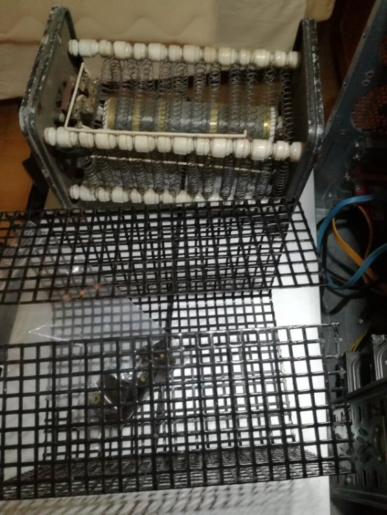

Letzte Woche schenkte mir ein alter Freund diesen Projektor. Ein Riemen ist nicht mehr gut, nach Ersetzen desselben wird der Projektor wieder einsatzfähig sein. Arbeitet mit einem Stromfress-Vorwiderstand im Gitter-Gehäuse.

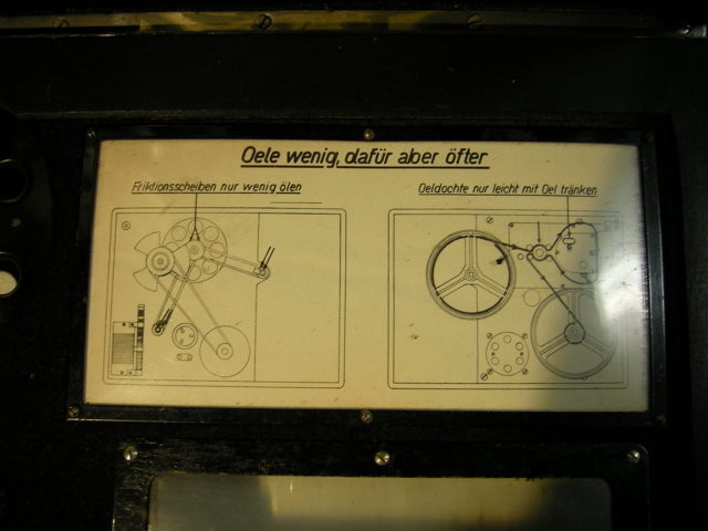

Nein, diesen Merkzettel habe ich nicht dabei, aber in der recht umfangreichen, mit Photos versehenen Bedienungsanleitung gibt es eine genaue Beschreibung, an welchen Stellen man das Gerät ölen muss und nach wievielen Betriebsstunden.

Das alte, dreiadrige  Kabel, das vom Vorwiderstand weg führt, muss durch ein neues ersetzt werden und zwar aufgrund der entstehenden Hitze durch ein Silikonkabel. Das alte liegt beim Müll. Es war lebensgefährlich.
