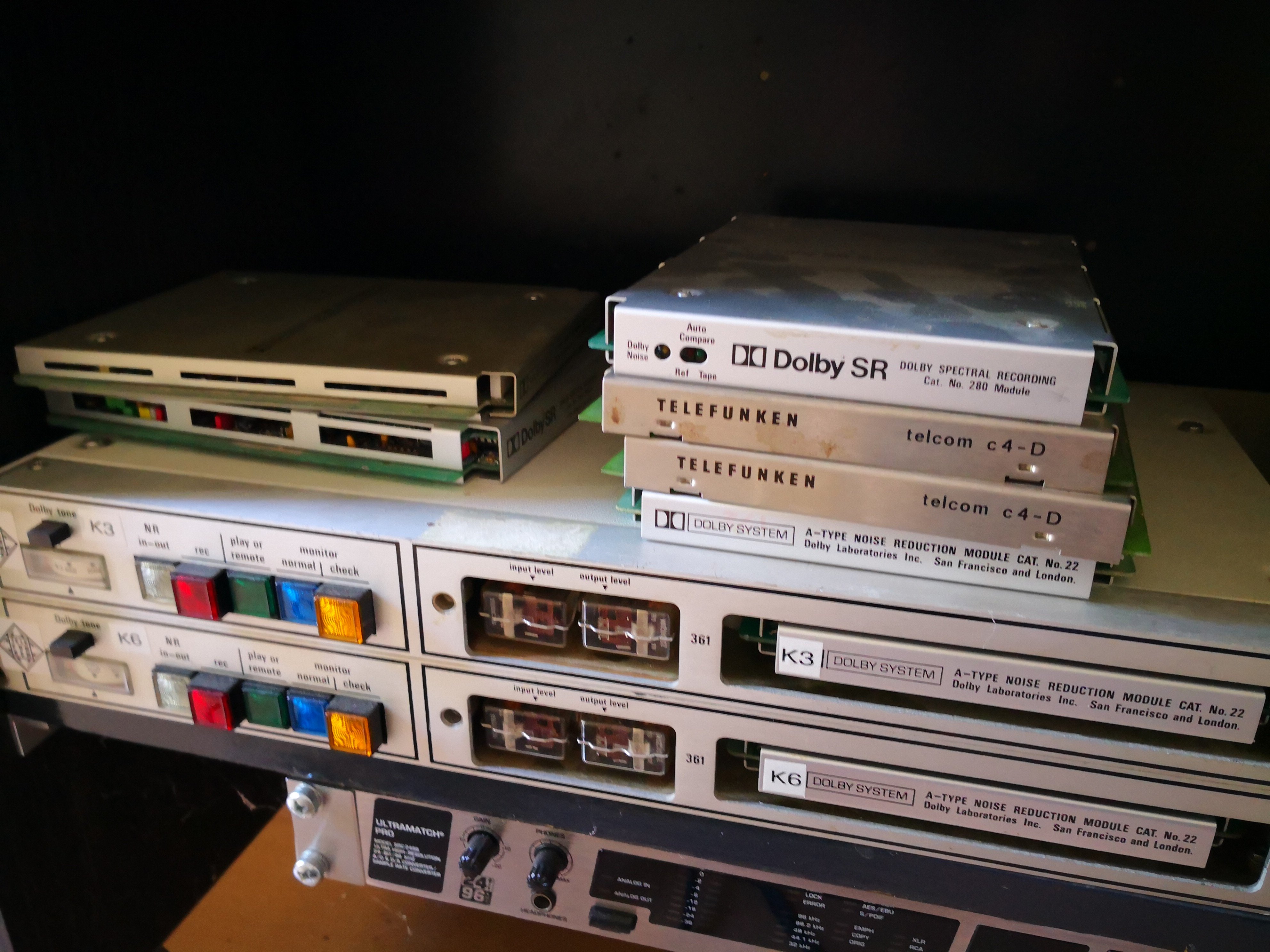

Frage: kann mir ein Mitglied leihweise eine Karte für die Dolbyeinheit 365 zur Verfügung stellen, damit ich den Ton
entzerren kann. Habe über Ebay eine Karte gekauft, diese war aber leider defekt und es sind auch keine Schaltunterlagen
im Netz zu finden.

Der Dolbyeinschub wird aber bei Telecom nichts bringen, im Gegenteil, das ist sowohl technisch wie auch von Referenzpegel und Frequenzbändern inkompatibel.
Telecom C4 war ein reines System fürs Fernsehen, das hat niemand im Kino je benutzt.
Am besten die Fragen, die das kommerziell nutzen, da bleiben die ARD Anstalten, PKS und Radio Television Luxemburg PLUS übrig.
Die Magnetbandabteilung von Arri hatte vor einigen Jahren auch noch entspreche Gerätschaften im Fundus.
Es gab doch für die Dolbyrahmen auch Telkomkarten.

Nein, in den Telefunken Cat No. 361 Rahmen passen zufällig die Dolbykarten 22 und 280 rein, aber nur "rein zufällig". Dass auch die internen Pegel stimmen.
Im Netz gibt es die komplette Doku zu den C4 Rahmen und Karten. Hab sie da auch gefunden.
Jeder Staatfunksender kann da auch weiterhelfen, da war das Standard. Und wird noch gebraucht, zum Digitalisieren alter Bänder.
