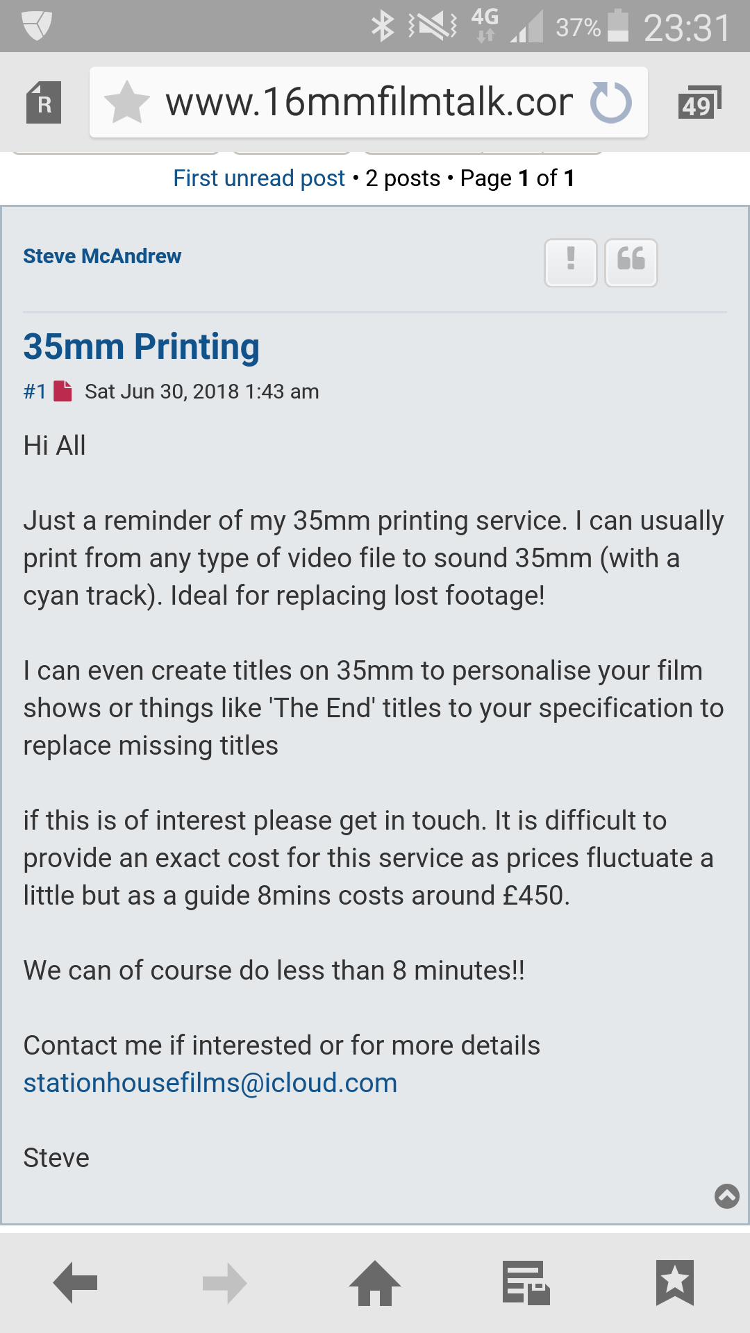

Hallo allerseits, man soll in Italien günstig von Digital-Vorlagen auf 16mm kopieren lassen können. Brauche das um einen Titelvorspann bei einer 16mm Kopie zu ergänzen. Kann mir da einer weiterhelfen?
viele Grüsse, Ernest

Ich denke Ernest meint das Angebot von "ONDA RADIO SERVICE". Die Firma betreibt keine Webseite, man spricht nur italienisch. Mailkontakt auf englisch ist aber möglich. Die einzige mir bekannte Möglichkeit mit der Firma Kontakt aufzunehmen ist die Mailadresse marco [AT] ondaradioservice.it
In einer alten Cine 8-16 habe ich folgende Postadresse gefunden:
ONDA RADIO SERVICE S.R.L.
Alberto Vangelisti
Via Provinciale 35
40053 Valsamoggia (BO)
Italien / Italy
Tel: +39 339 39 37 360
