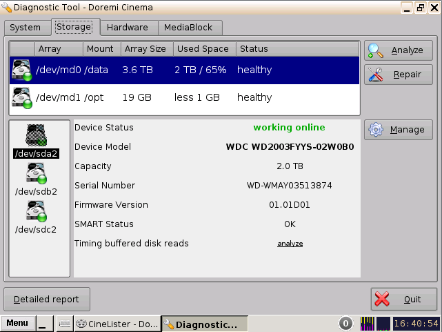

Die Diagnostik-Tool-Geschichte kenne ich, aber das hat mir damals nicht geholfen. Alle drei Festplatten waren auf grün. Der support meinte, es könnte am content selber liegen oder an der Speicher-Auslastung (90 Prozent), aber das Problem blieb nach Löschung ettlicher DCPs bestehen (Bild friert ein ...) Der Grund: der Caching Balken im Diagn. tool unter storage wanderte komplett nach links und fing sich dann wieder ... Der etwas fähigere supportler am nächsten Tag öffnete ein Linux Terminal und gab da einen Haufen Sachen ein - um nach kurzer Zeit zu checken, dass die mittlere Festplatte zwar funktioniert (grün) aber einen Riesenhaufen Fehler produziert. Er "freak-te" irgendwas rum und meinte dann, ich könne die mittlere Festplatte jetzt rausnehmen und normal weiterspielen, da zwei Festplatten ausreichen würden ... Und genau so war es.

Wenn das Diagnostik Tool alle drei Platten grün anzeigt inkl. der RAID Partitionen, dann ist zunächst auch keine Platte 'kaputt' ?

Du kannst im Diagnostic Tool sowohl eine Durchsatzanalyse des kompletten RAIDs durchführen, als auch eine einzelne Festplatte testen. Das wird allerdings meiner Einschätzung nach nicht immer zielführend sein, weil bestimmte Probleme eventuell auf lokal begrenzte Bereiche der Platte bzw. einzelne Dateien beschränkt sein können, die von der Analyse eventuell garnicht gelesen werden. Aber probieren sollte man es trotzdem.
Hast Du das Manual zum Diagnostic Tool? Da steht diesbezüglich einiges zu drin.
