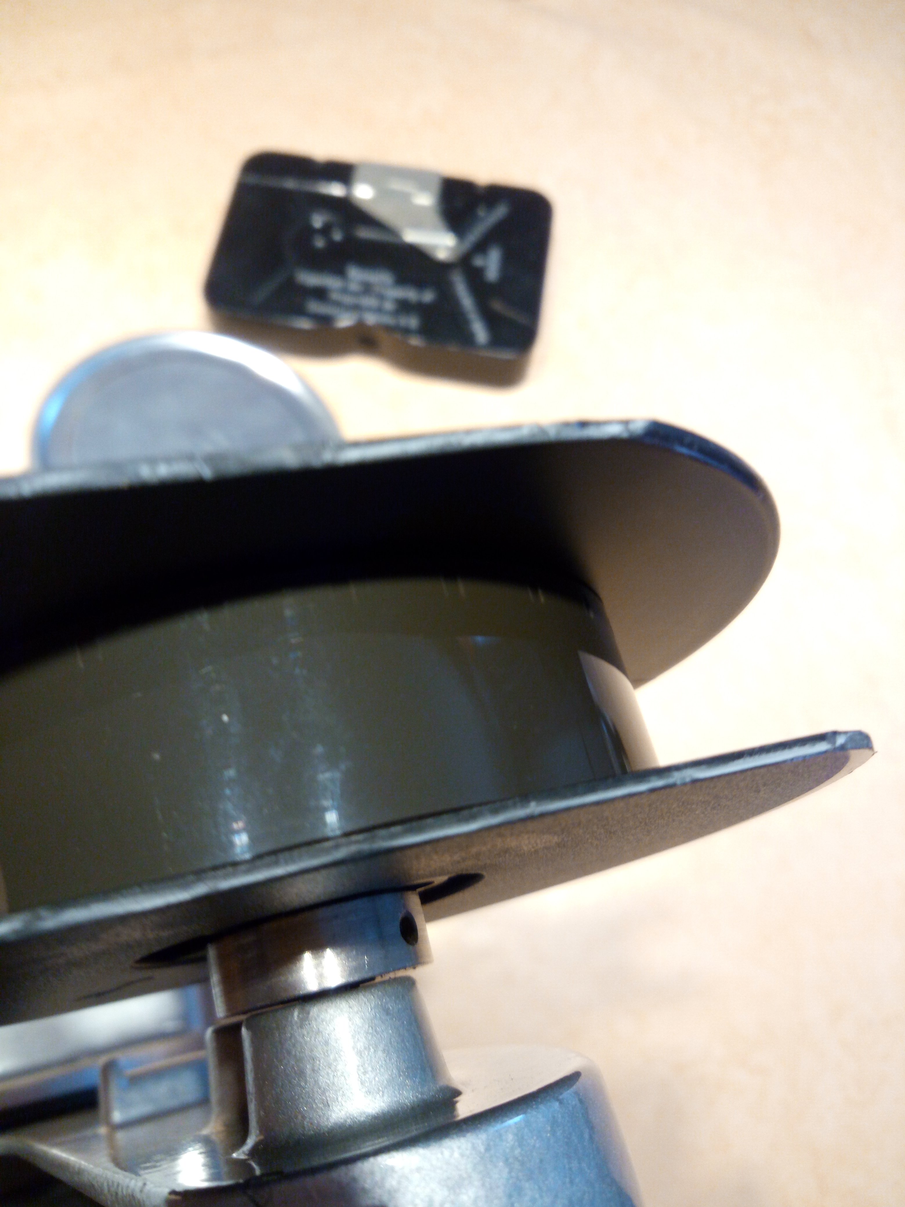

Mit Hilfe der Filmspirale des 15m Lomo-Tanks misst man sich Film ab. Den Film der sich auf der vollen Spirale befindet spult man dann auf eine Tageslichtspule aus Plastik wie man sie vom Foma R100 kennt. Nun macht man eine Markierung da wo der Film aufhört. Mit der Schere schneidet man jetzt gerade an der Markierung entlang, sodass ein Stück der Spulenflanke fehlt.

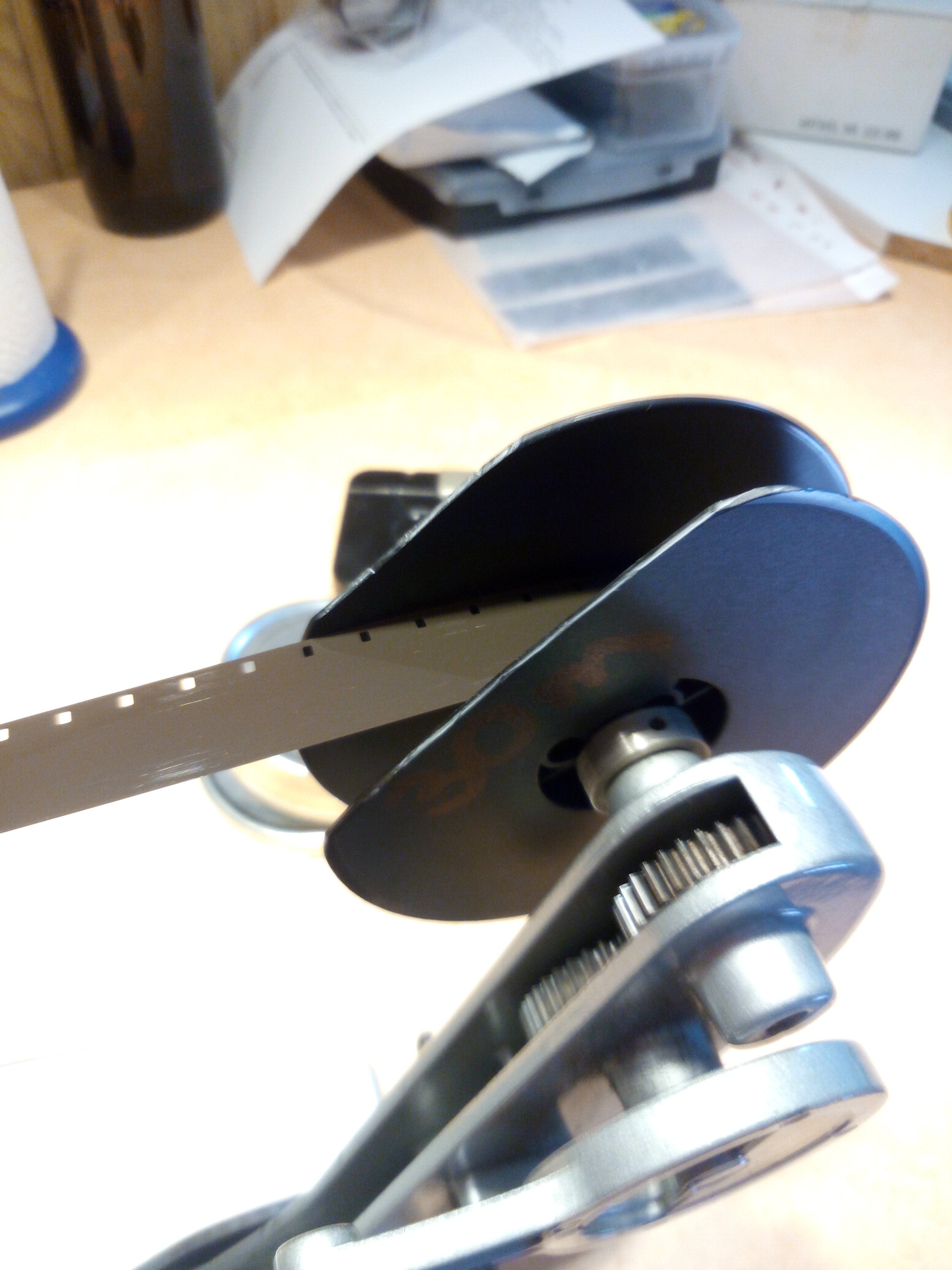

Auf die rechte Seite des Umroller steckt man die Ablängspule, auf die linke den Filmkern der Siemenskassette wie auf dem Bild zu sehen ist.
In der Ablängspule befestigt man den Anfang der Meterware und spult sie so lange um bis der Film die abgeschnittene Stelle der Spule erreicht hat. Beim Siemensumroller sind es ca. 60-70 Kurbeldrehungen.IMG_20180730_092147.thumb.jpg.c48982a18ccfbdb4791ebf9b494bbbca.jpg

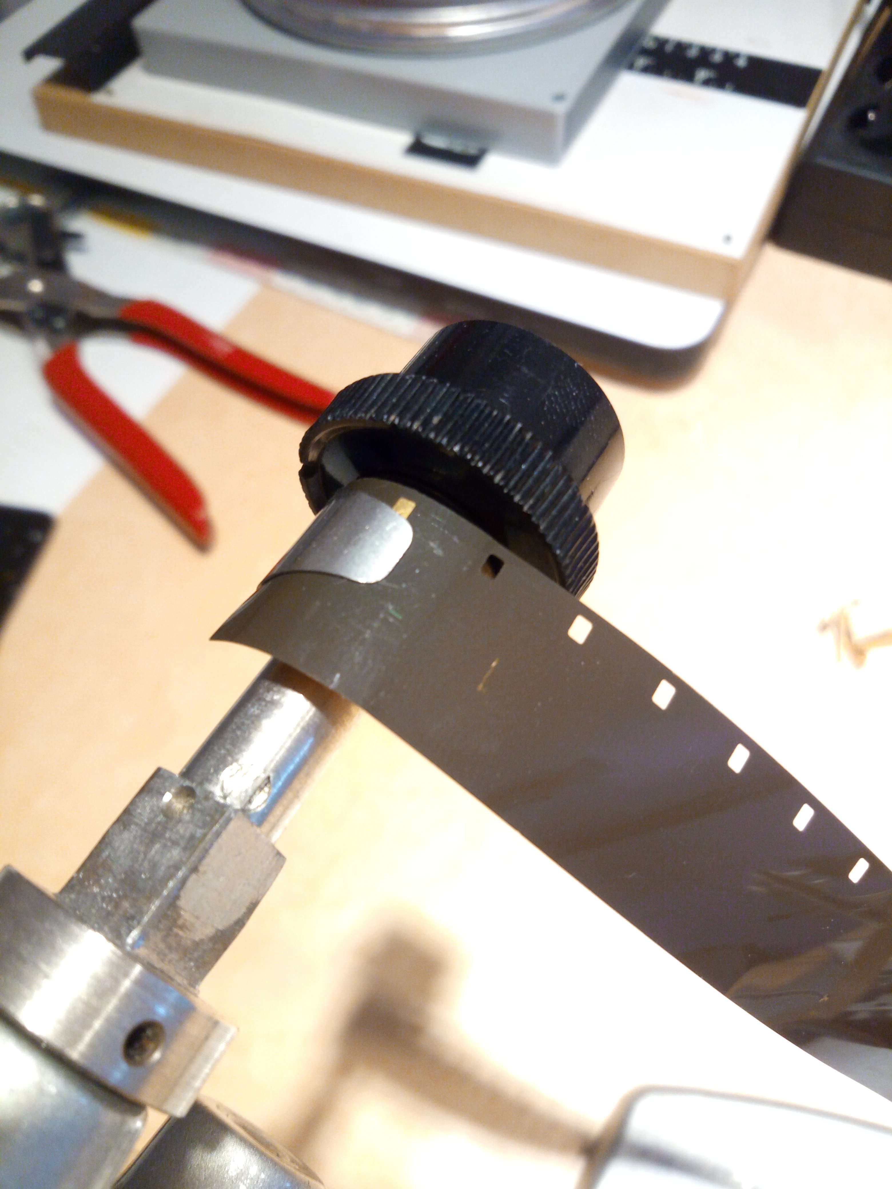

Jetzt nimmt man sich das Ende des Films auf der Spule und steckt es an den Filmkern.IMG_20180730_092326.thumb.jpg.059396fdf6f993f5aa014fef8bd9ad1a.jpg

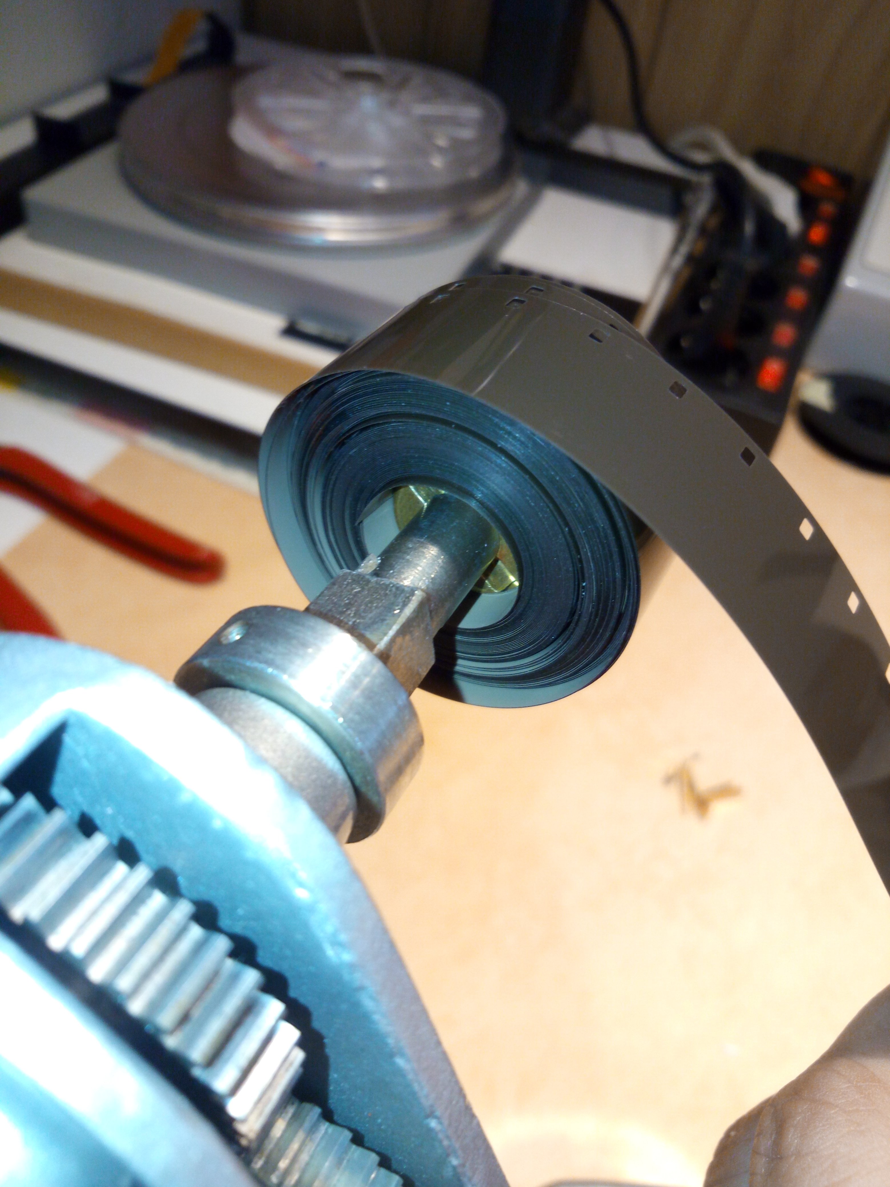

Nun Spult man den Film auf den Kern.

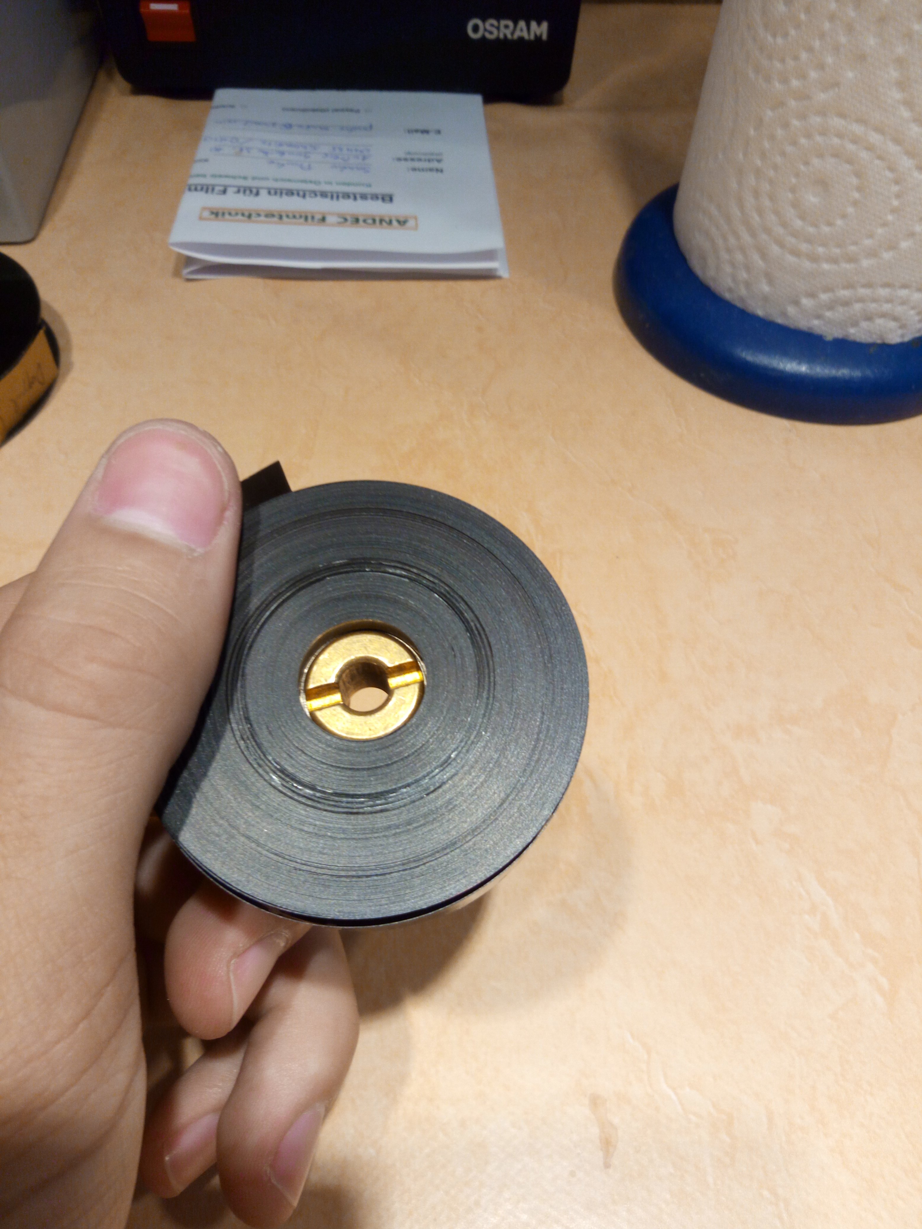

Den fertigen Filmwickel nimmt man jetzt vom Umroller und drückt ihn gerade.
Und fertig issser. ?  Nur noch in die Kassette einlegen und losfilmen. Weil es so leicht geht und es die m.E. einfachste Methode ist die Siemenskassetten wiederzubefüllen, wird es keinen 3D gedruckten Adapter geben. Ich weiß auch nicht wie ich den konstruieren sollte. Man aucht aber einen Siemensumroller, damit es auf diese Weise geht.

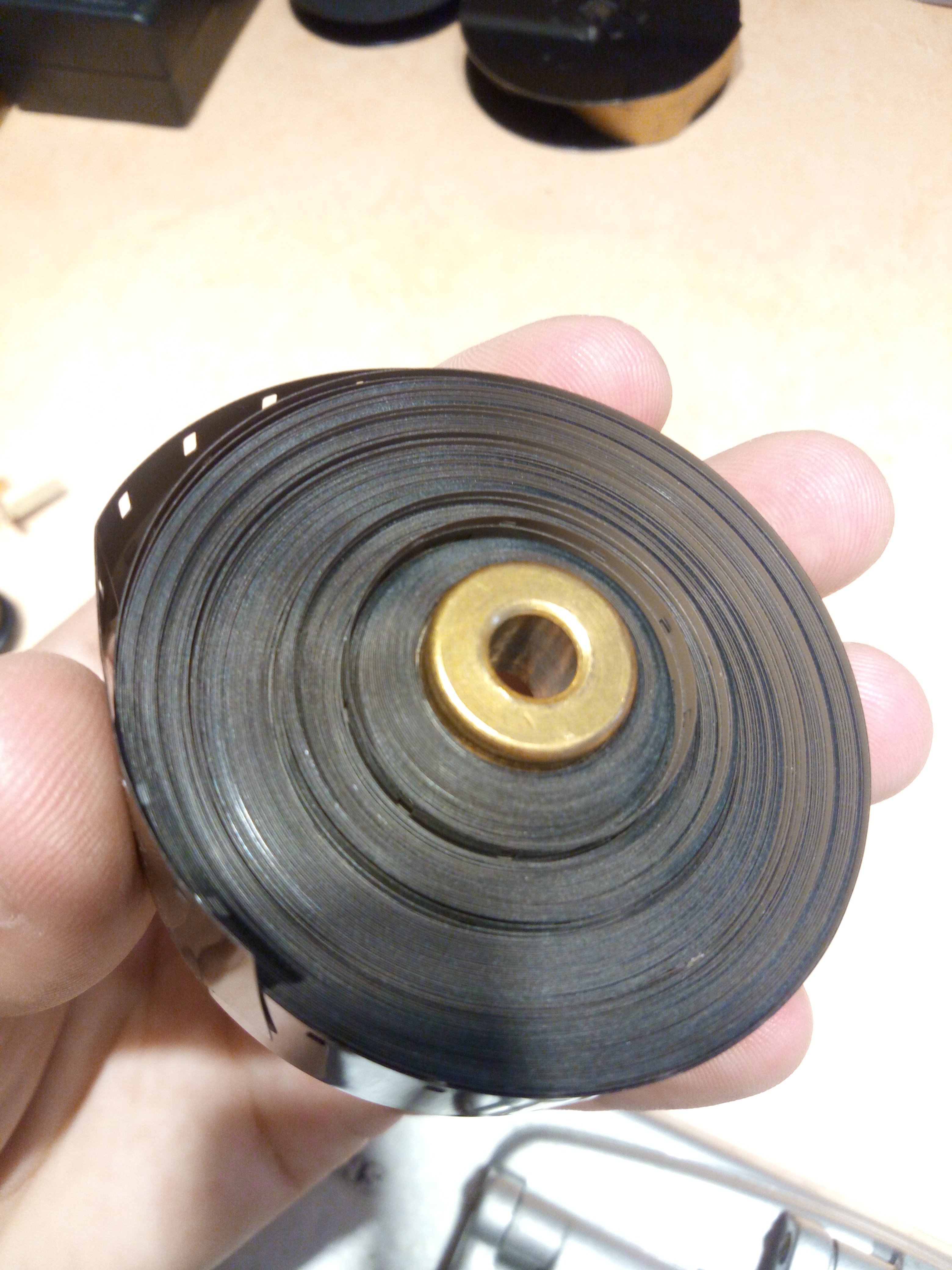

Das hab ich noch nie gehört. Festziehen des Films macht doch Laufstreifen und Fehlbelichtungen durch statische entladung. Durch das geradedrücken habe ich noch keine schlechten stellen im Film bekommen.
Ich drücke meine Siemens-Wickel auch fest, nachdem ich sie umgespult habe. Macht man das nicht, klemmen sie in den Kassetten. Chris hat aber insofern Recht, dass man es nicht mit Gewalt tun sollte. Voraussetzung ist, dass man einigermaßen locker umgespult hat. Dann kann man ihn mühelos plattdrücken. Auf keinen Fall sollte man hingegen den Film straffziehen, das verursacht tatsächlich derbe Schrammen und Kratzer wie von Krallen. Ich nenne das dann immer Wolverine-Film. ?
