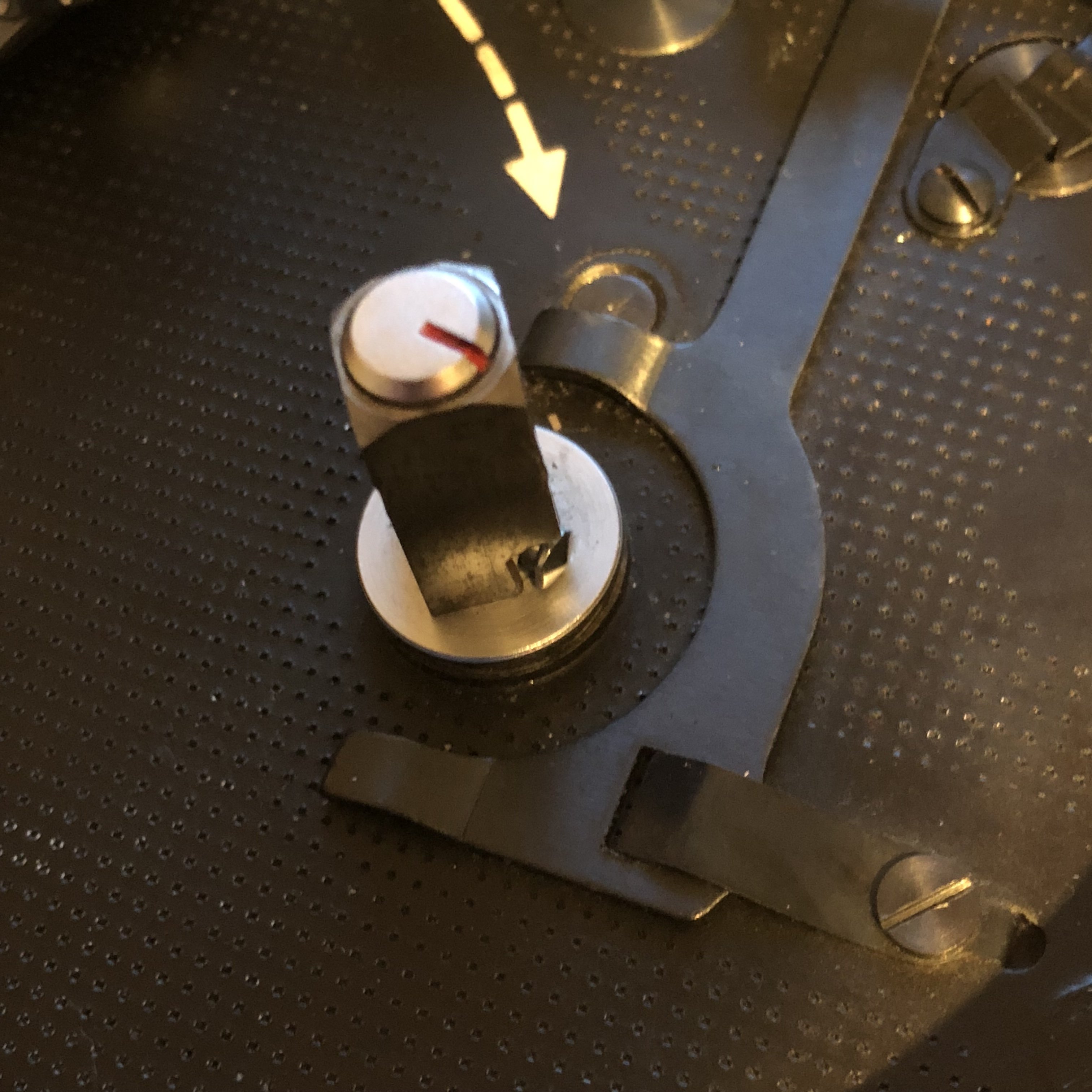

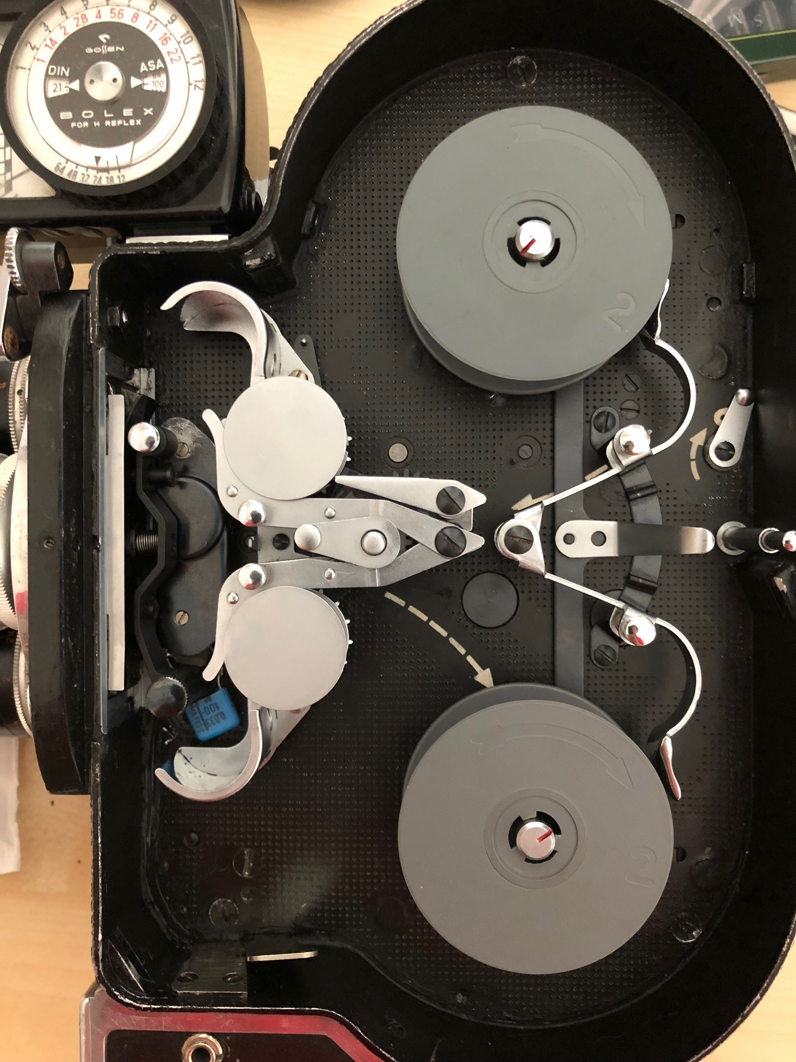

Hallo zusammen! Meine Bolex DS8 hat einen Vierkant-Auf-/Abwickeldorn. Das hindert mich daran, auch 7,5m-Spulen zu verwenden. Nun habe ich zusätzlich auch eine H8, vor der ich bereits erfolgreich die Objektive für meine DS8 verwendet habe. Diese hat einen runden Dorn, der beide Spulentypen zulässt. Ich möchte ich gerne den eckigen durch den runden ersetzen, weiß aber nicht, wie ich ihn lösen soll. Es muss irgendwie möglich sein, ihn abzubekommen, da man nicht den Boden dafür öffnen muss. Kann mir jemand aus dem Form weiterhelfen?

Nein, leider sitzt alles bombenfest. Seltsam ist aber, dass man den Spulendorn aber doch irgendwie entfernen muss, um wie bei der K3 den Boden zu öffnen. Irgendwie muss das doch möglich sein.

Diese Information ist sehr hilfreich. In der Tat sind die runden ja schon da, es ist nur ein Vierkant drauf. Ich versuche mal, unten gegenzuhalten und ihn oben abzuziehen.

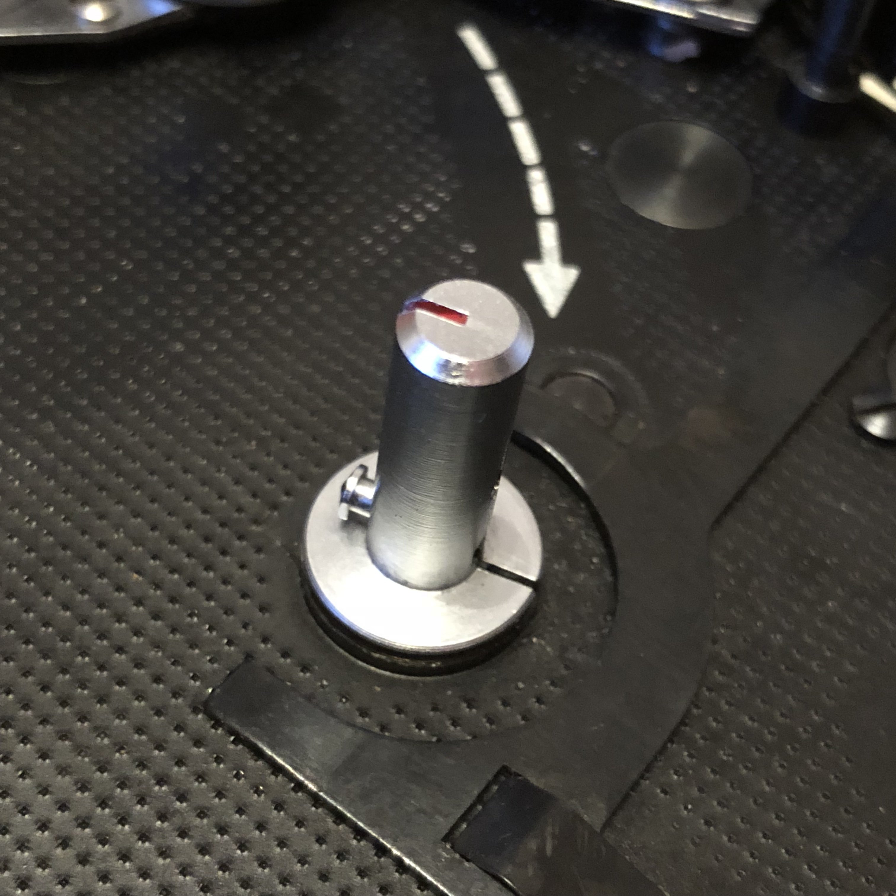

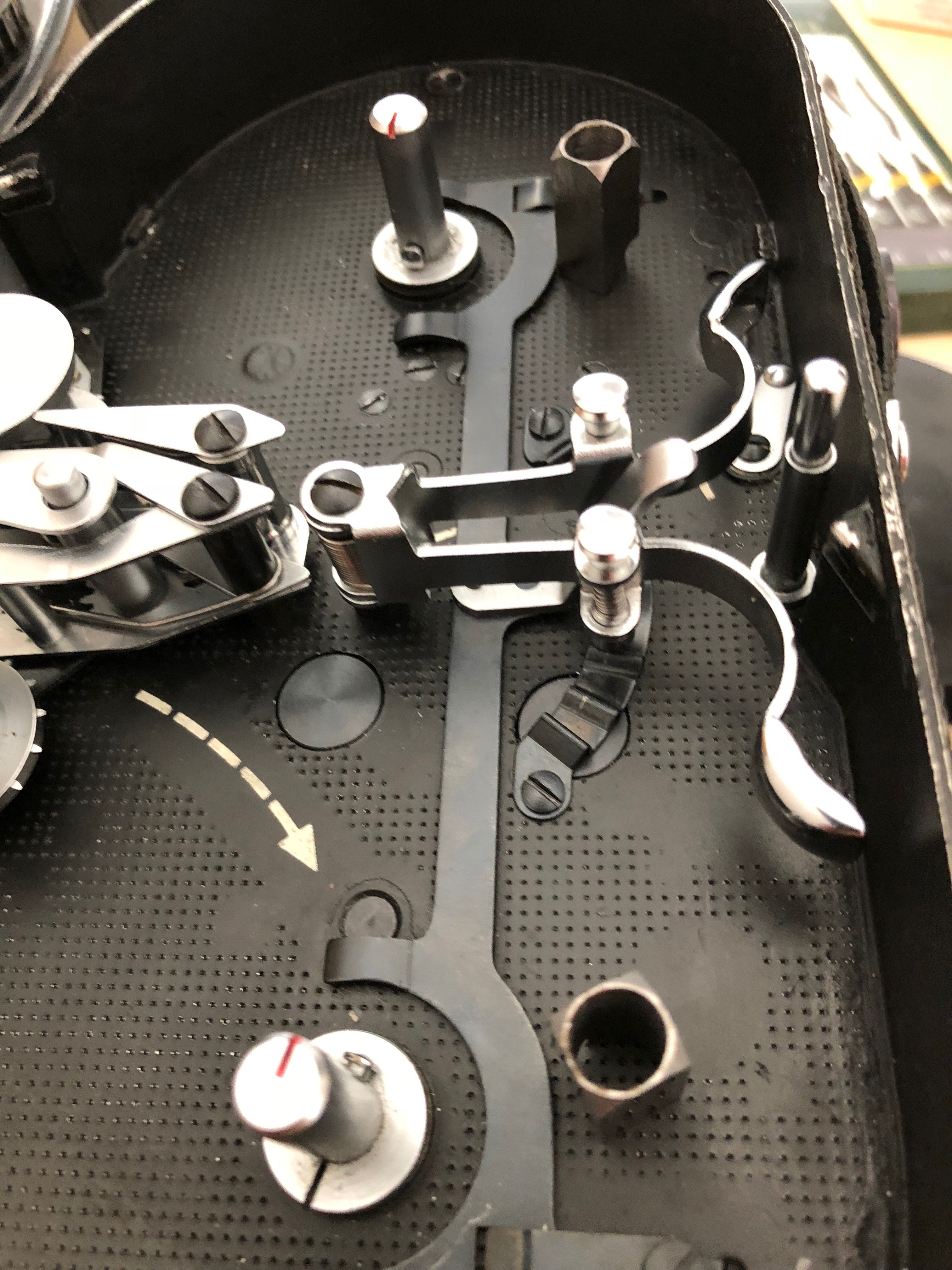

Ich melde die erfolgreiche Entfernung der Vierkanthülse! Man konnte sie mit einer Zange einfach abziehen. Da ich allerdings der erste seit Jahrzehnten war, der auf die Idee kam, saß sie entsprechend fest. Jetzt kann ich endlich auch meine zahlreichen 7,5m-Röllchen verwenden, ohne sie vorher umrollen zu müssen.
