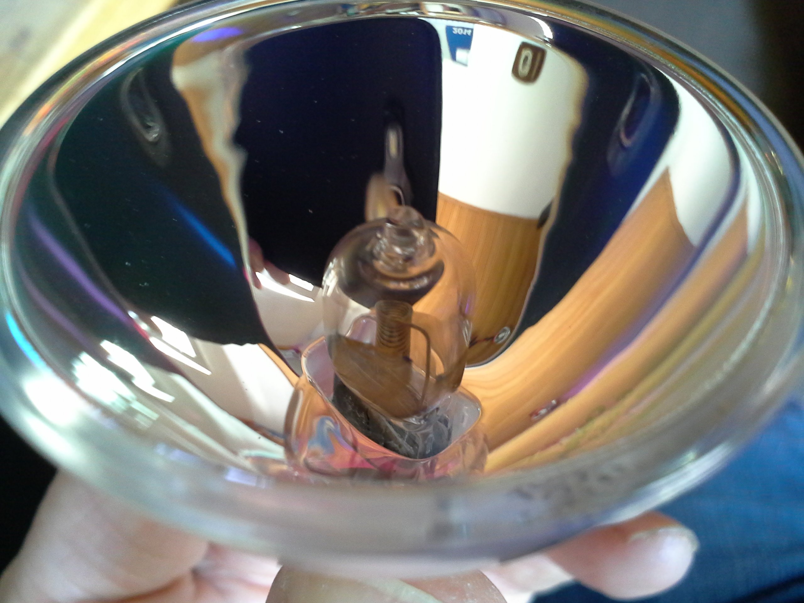

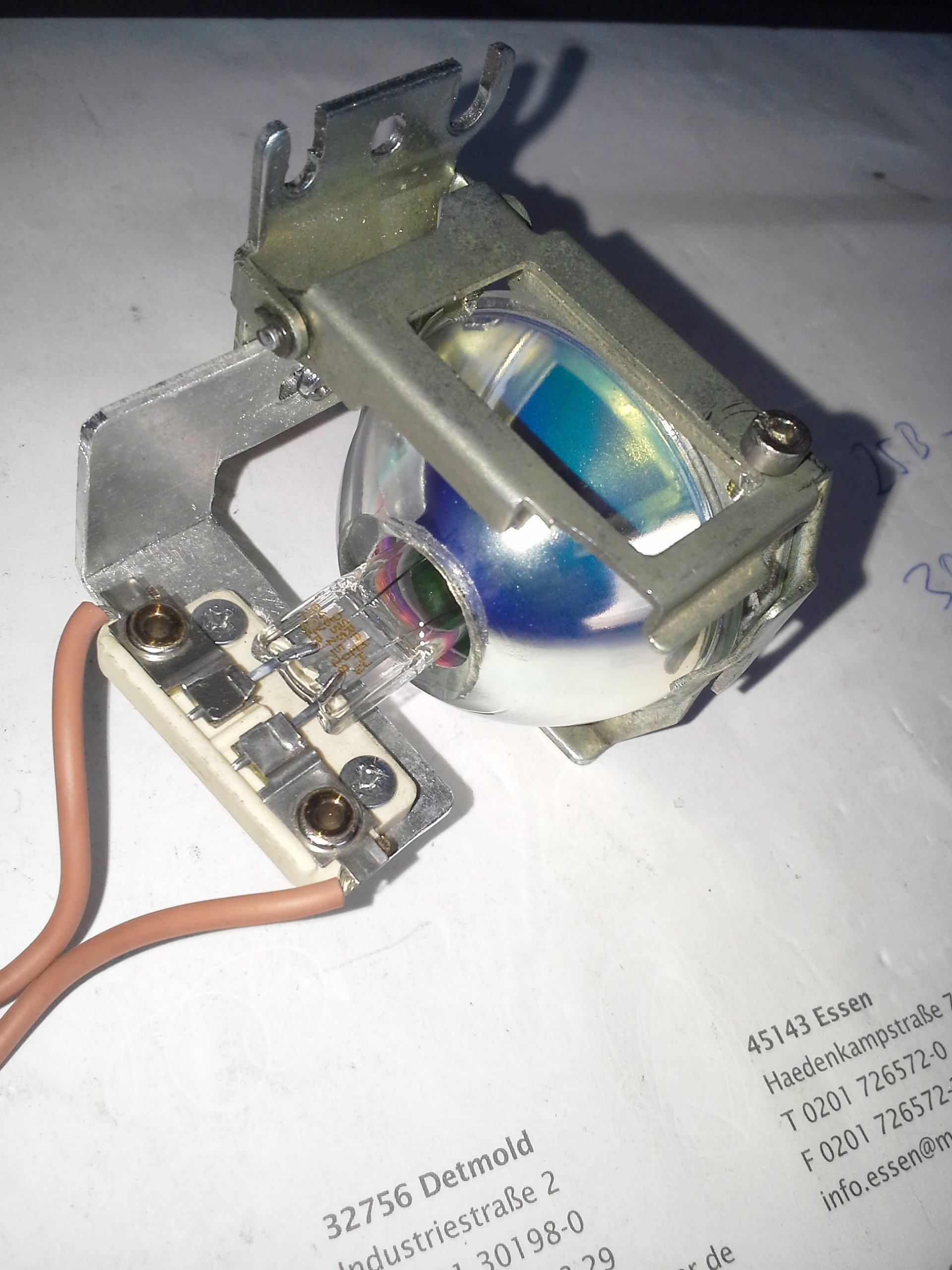

Aber diese 250W Birne hat einen Lichtstrom von 10000 Lumen. Es kommen aber höchstens 3-4000 Lumen wenn überhaupt durch das winzige S-8 Bildfenster von knapp 4x4,5mm. Hat man eine 2- Flügelblende und ein Lichtstarkes Objektiv 1:1,0 so kann man damit ca. 3-3,50m Cinemascope ausleuchten. Eine vergleichbare LED müßte für diesen Lichtstrom von 10000 Lumen bestimmt 200W haben und bräuchte eine gigantische Kühlfläche die nicht in das Lampenhaus eines jeden S-8 Projektors passt. Ausserdem haben diese 200W LED´s eine Leuchtfläche von ca. 2,5x2,5cm. Das wäre selbst für ein 35mm Bildfenster schon etwas zu groß und für Super 8 müßte dann das gesammte Licht in diesen Glasstab geleitet werden, was auch wieder Verluste mit sich bringt. Ich schneide im Moment ausgebrannte KLS Lampen ab um ihren Reflektor weiter zu nutzen. In diesen setze ich eine normale 250W  Stiftsockellampe ein, welche sich sehr präzise im Reflektor focusieren läßt. Was dann auf der Leinwand ankommt entspricht einer guten KLS Lampe mit idealen Parametern. Der Vorteil ist dabei, das das immer wieder genau reproduzierbar ist. Man ist nicht mehr auf das genaue einkleben der Lampe in den reflektor angewiesen und diese lampen kosten nur 1/4 dem einer KLS Lampe.

Sehr schöne Idee, die Lampe läßt sich dann wie beim Diaprojektor zentrieren und man bekommt eine gleichmäßige Ausleuchtung. Werde ich auch mal probieren!!

Dieser Thread ist zwar schon 2 Jahre alt, aber ich wollte mal von meinen Erfahrungen des damaligen Stiftsockellampen Umbaus berichten.
Kurzum, es hat sich super bewährt. Die Helligkeit ist um ca. 20% gestiegen und das Licht ist reinweiß und nicht so Champangerfarben wie mit den 250W ELC Lampen.
Ausserdem halten diese Lampen entschieden länger als die Kaltlichtspiegelvariante. Selbst mit Überspannung von 25,2V erreiche ich immer noch die 50 Stunden mittlere Lebensdauer. Bei der ELC Variante war bei dieser Spannung schon nach 15-17 Stunden Schluß. Bei einem Preis von 1,17 Euro pro Stück bin ich echt zufrieden mit dem Ergebnis. Die abgeschnittenen Kaltlichspiegel zeigen auch bei der dritten Lampe noch keinerlei Verschleiß.
Einziger Nachteil, bei einem Lampenwechsel muß man die Wendel erst im Reflektor focussieren, was etwas Zeit  braucht.
Soweit mein Erfahrungsbericht zum Thema Halogenlampentuning im Elmo GS 1200
