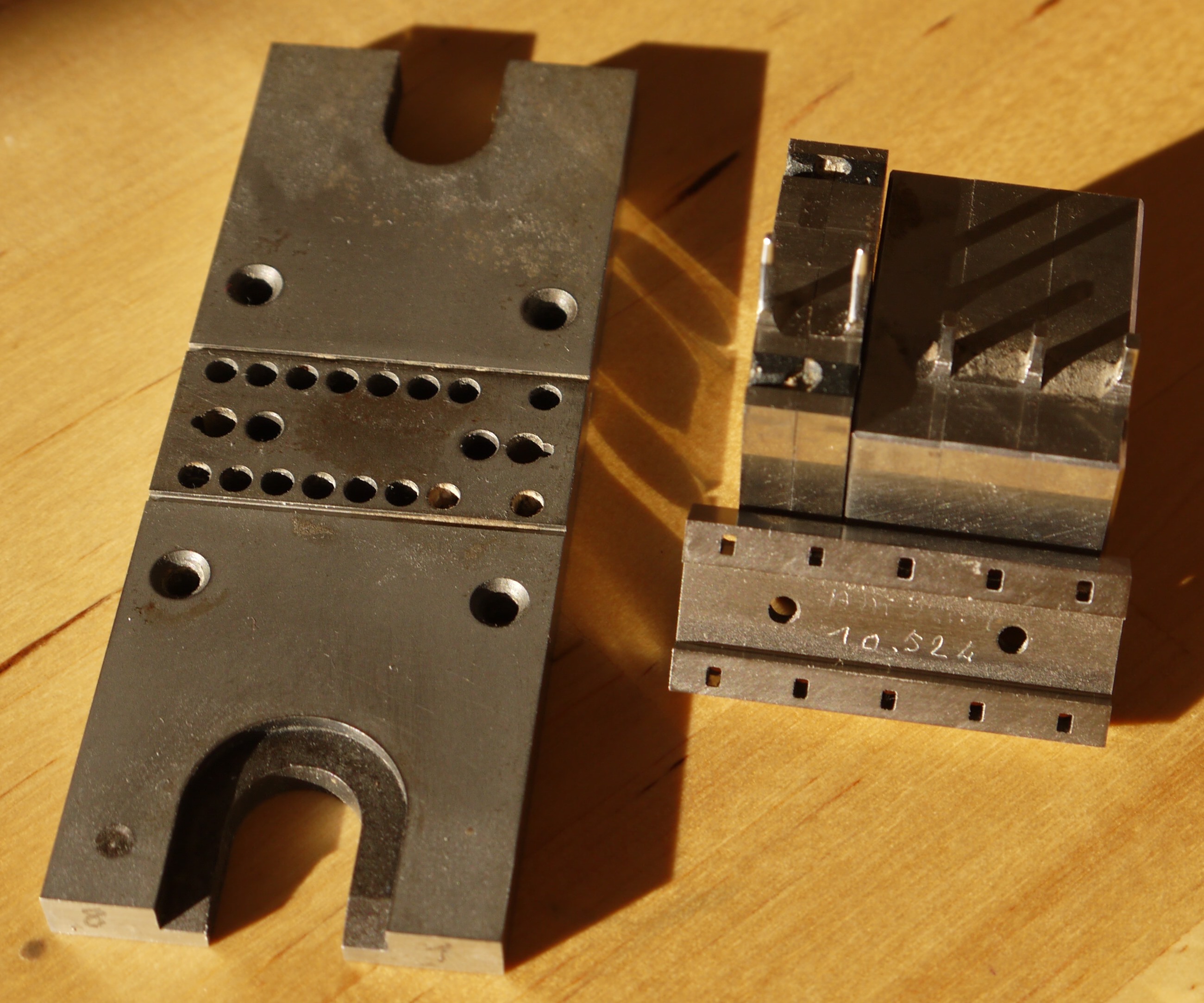

So sieht das Werkzeug eines Perforierapparates für 16-mm-Film aus. Links die Trägerplatte, rechts vorne die Matrize, dahinter Stempel und Fangstifte.
Wenn Stempel und Matrize nicht zusammenpassen, kann man gar nicht zu lochen anfangen. Deshalb stimmen die Lochabstände zumindest innerhalb
der Lochgruppen immer gut. Von Gruppe zu Gruppe können Fehler entstehen, wie Friedemann bei Super-8-Material erleben mußte. Diese stammen vom
Einrichten. Das Einrichten ist keine Hexerei, wenn man weiß, wie’s geht, glaubt mir.
Die einzelnen Stanznadeln sind an einem Stück mit einem quaderförmigen Körper. Mehrere solche Körper werden miteinander und mit den Fangstiften
verschraubt. Das Paket wird im Apparat formschlüssig befestigt. Die Matrize wird mit zwei Schrauben auf die Trägerplatte geschraubt und diese wieder
mit zwei Schrauben auf dem Apparatetisch befestigt. Der Stempel wird geradlinig auf und ab bewegt.
Die geschilderten Probleme mit Fomapan R scheinen mir mit der Unterlage zu tun zu haben. Das Triacetat schrumpft. Es geht nicht um ein technisches,
sondern um ein logistisches Thema.

Das bestreitet niemand. Perforieranlagen gehören zu den langlebigen Anlagegütern, die ein Jahrhundert lang betrieben werden können. Das Werkzeug nutzt sich ab, muß nachgeschärft werden, das ist Verbrauchsmaterial. Ein Werkzeugsatz kostet etwa 5000 Euro. Rechnen wir mit 30 Mal nachschleifen, wobei jedes Mal 0,1 mm abgetragen wird, verliert der Stempel 3 mm Länge. Die Stanznadeln können länger sein. Eine Matrize kann etwa 10 Mal nachgenommen werden. Man schärft nach etwa einer Million Hüben nach, das wären im 16-mm-Format 75'000 Fuß (750 Rollen zu 100 Fuß) bei Stahlwerkzeug. Mit Hartmetallwerkzeug, das teurer ist, kommt man vier- bis fünf Mal weiter. Die Anschaffungskosten von 5000 verteilen sich auf ungefähr 20 Mal 750 Rollen = 15'000 Rollen. Für den Unterhalt benötigt man Schleifscheiben, die ja auch abnutzen, Fett und Reinigungsmittel. Setzen wir 6000 Euro an, so hängen an einer 100-Fuß-Rolle 40 Cent Perforierkosten, ohne Lohn. Diesen stellt man als nonhärente revolvierende Investition (unabhängige wiederkehrende Anlage) Roheinnahmen gegenüber. Das Unternehmen kann entscheiden, welche Einnahmen.

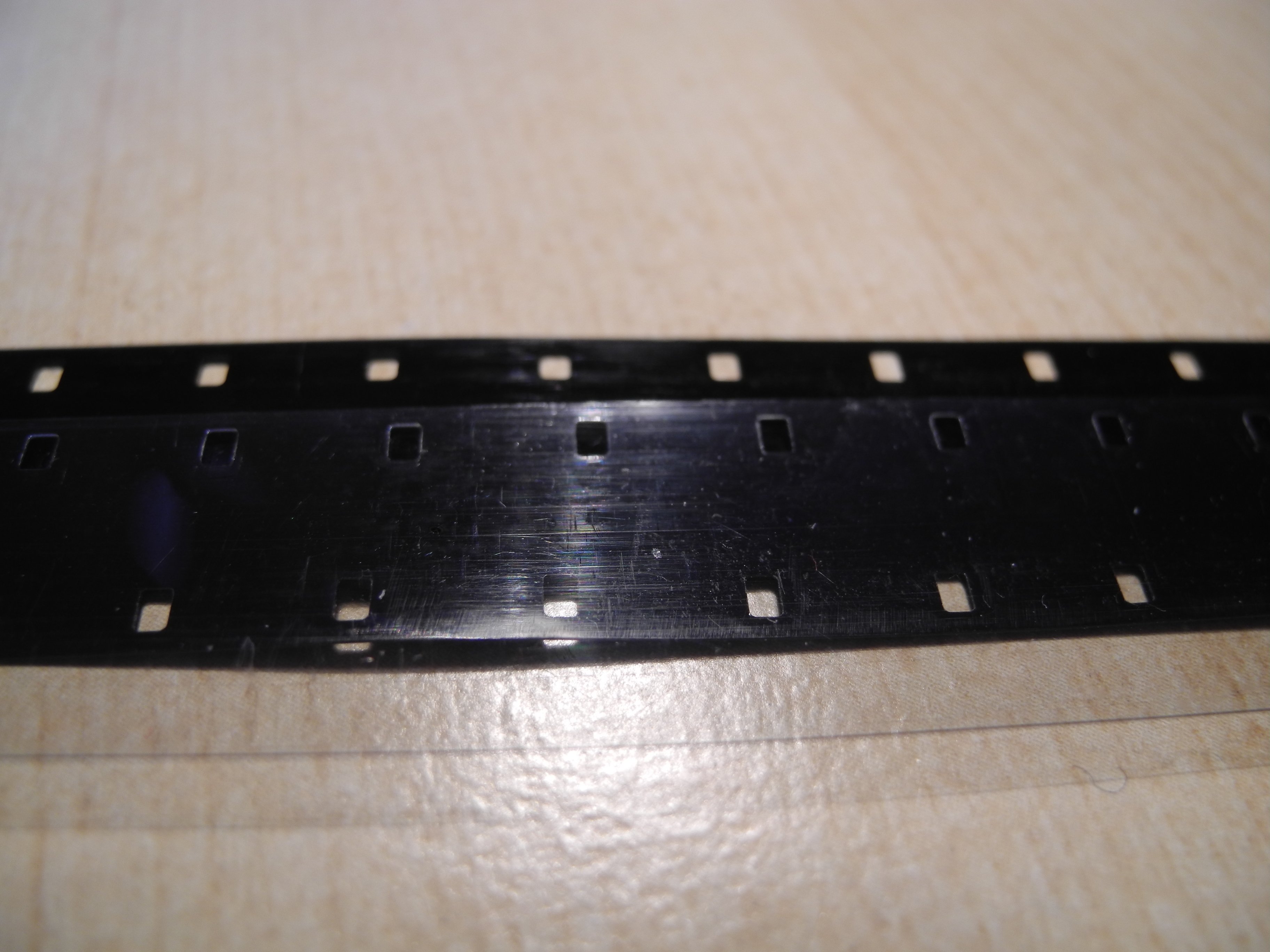

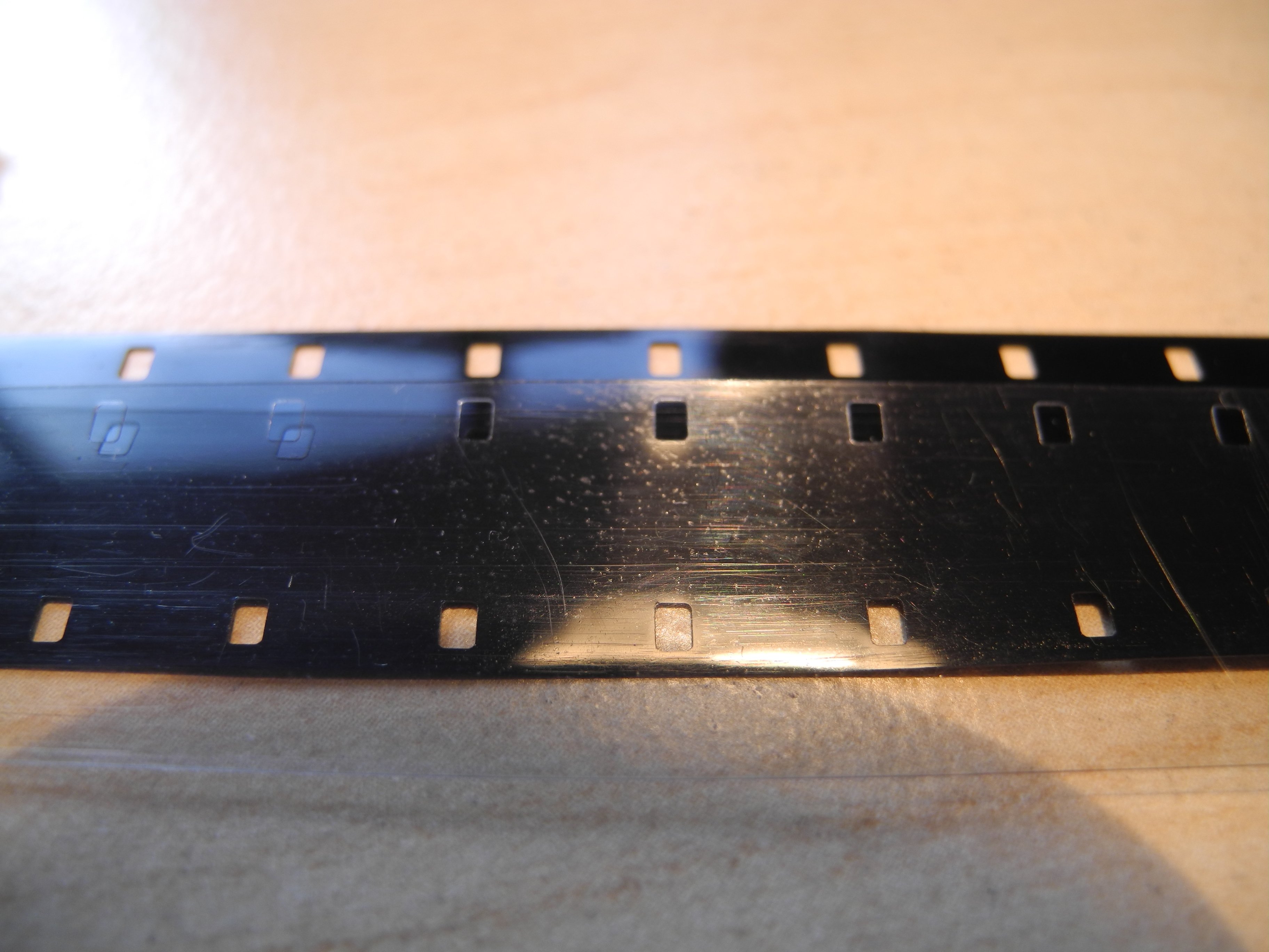

Zuallererst: der R100 in 16mm kommt mit wunderbarer Brillanz, schönen Grauwerten und guter Schärfe, aber mit dem LOT 020376-01, Haltbarkeit 2019-11, habe ich unerträgliche Bildstandprobleme. Die Aufnahmen sind verdorben.
Im Vergleich zu anderem Film , der perfekt durch den Projektor läuft und einen 1a Bildstand hat, fällt auf, dass die Perforation nach ca 72 Bildern um Lochbreite weiter  ist, die Einzelbilder haben auch kaum einen Bildstrich. Habe Fotos eingestellt und Foma informiert, was tun?  Bild 1676 Filmanfang, Bild 1677 Film nach ca 72 Bildern, Bild 1678 Filmschachtel.
Der Film wurde nach dem Netzmittelbad ohne Zug auf der Trockentrommel getrocknet.
Simon, Du siehst es richtig. Nach ca. 72 Bildern beträgt die Differenz eine Perforationslochbreite. Habe den Film zur ersten Hälfte vom Stativ in einer Bolex Rex 4 belichtet, dann zurückgespult und die zweite Hälfte in der Beaulieu 2016 belichtet, auch vom Stativ. Die Bolex kommt offensichtlich gar nicht damit zurecht, der Bildstand ist grauenhaft. Verdorben. In der Beaulieu ist es besser , aber auch nicht richtig gut. Auffällig ist, dass der Foma auch nur einen Hauch von Bildstrich hat, sicherlich keine 0.3-0.4 mm nach Norm.
Verglichen habe ich mit Kodak Tri-X reversal, doppelt perforiert. Der hat einen phänomenalen Bildstand, da zittert nichts, horizontal und vertikal, ebenfalls mit der Bolex.
Ich kann Dir den Film gern schicken, zur Überprüfung. Anfangen kann ich hier nichts damit, zu schlecht. Kontrast, Schärfe etc. sind gut. Die Aufnahmen sind wiederholbar, von daher keine Katastrophe. Möchte aber in 3 Wochen nach Porto und einen Film über die Stadt drehen, 10-15 Rollen. Freue mich schon sehr, hab' aber jetzt Bauchschmerzen bei dem Gedanken, das ganze Projekt zu vergeigen.
