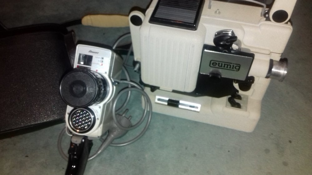

heute aus einem Nachlass bekommen.
Eumig P 8 automatic novo.
Hier ist nur der Riemen zersetzt sonst läuft er und sieht gut aus.
Neuer ist bestellt.
Und eine Bauer 88 L die Selenzelle klappt.Alle funktionen sind gegeben
Allerdings hängt sie wenn ein Film eingelegt wird.
Entweder mach ich was falsch oder ne Reinigung und Schmierung ist fällig. Das gute Stück lag ja ein paar Jahrzehnte im Schrank.
