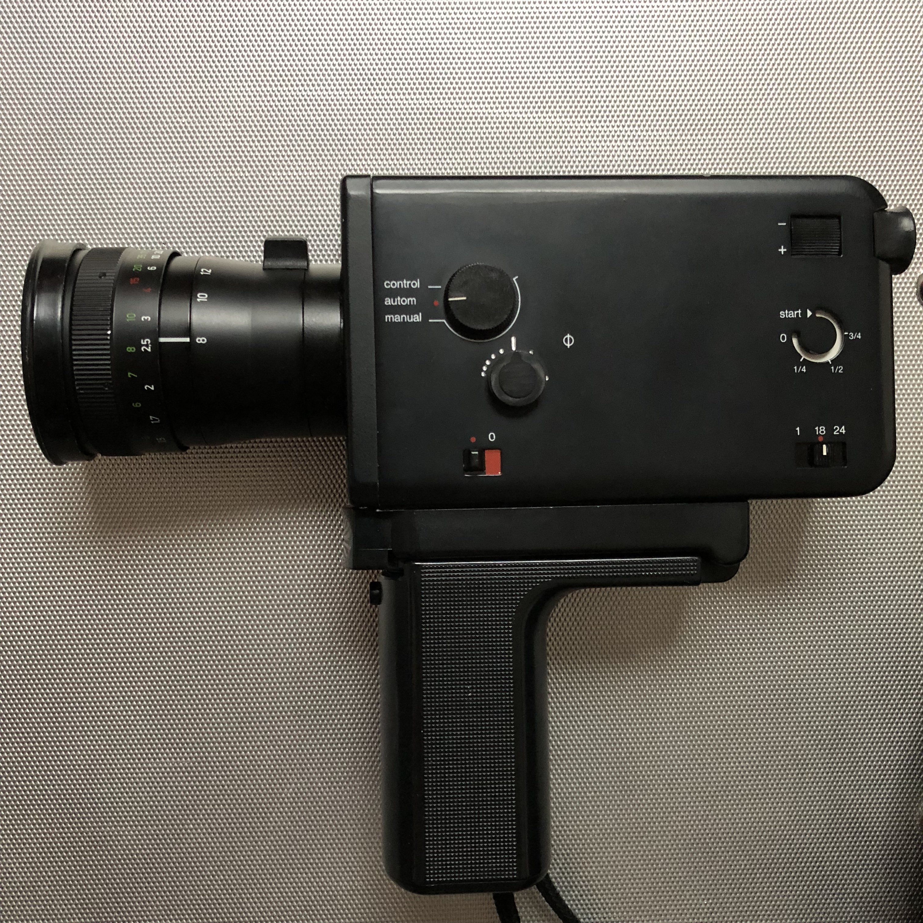

Hallo Patrick, für Amerika empfehle ich Dir die dicke Beaulieu 6008 S, denn in Amerika muss doch alles groß und voluminös sein ? Es gibt dann auch keine Probleme mit 100 ASA. Ich bin mit ihr auch schon um den viertel Globos gereist. Wenn Du auf Crossfading stehst, dann sieht es bei kompakten S8-Kameras ohnehin schlecht aus.

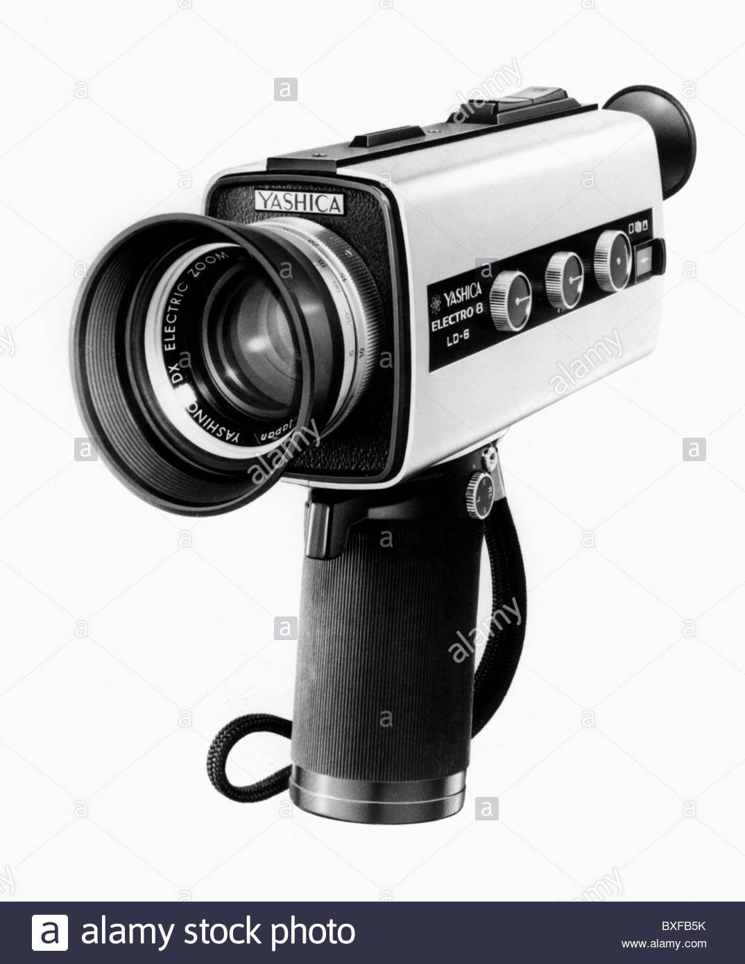

Die besten Überblendungen habe ich bei einer Super8-Kamera von Yashica gesehen
So eine:
fotografie-kameras-yashica-electro-8-ld-6-super-8-kamera-ca-1970-technics-20-jahrhundert-historische-historischer-8mm-film-bxfb5k.thumb.jpg.fedbd78d668aa76c0ed323518e267cf0.jpg
Die hatte ein Bekannter noch so vor ca. 10 jahren in Gebrauch bis er mit Ende des K40 alles an den Nagel hing.
Er hat damit wirklich exzessiv überblendet, mehrmals hintereinander...irgendwie hat es der S8-Filmstreifen mit dieser Kamera vertragen immer wieder in er Kassette gestaut und rausgezogen zu werden....
Interessant! Allerdings hat sie auch den Charme eines Bolzenschussgerätes. ? Agfa hat da schönere Strahlenkanonen designt. Ich war mal vor Jahren in Österreich auf dem Stiegl-Brauerei-Wildgut und habe dort mit der Siemens gefilmt. Da kam der Kellner und sagte fasziniert: "Das ist ja schön, ein Schmalfilmer! Ich hatte damals eine Yashica!" Ob es wohl so eine gewesen ist?
