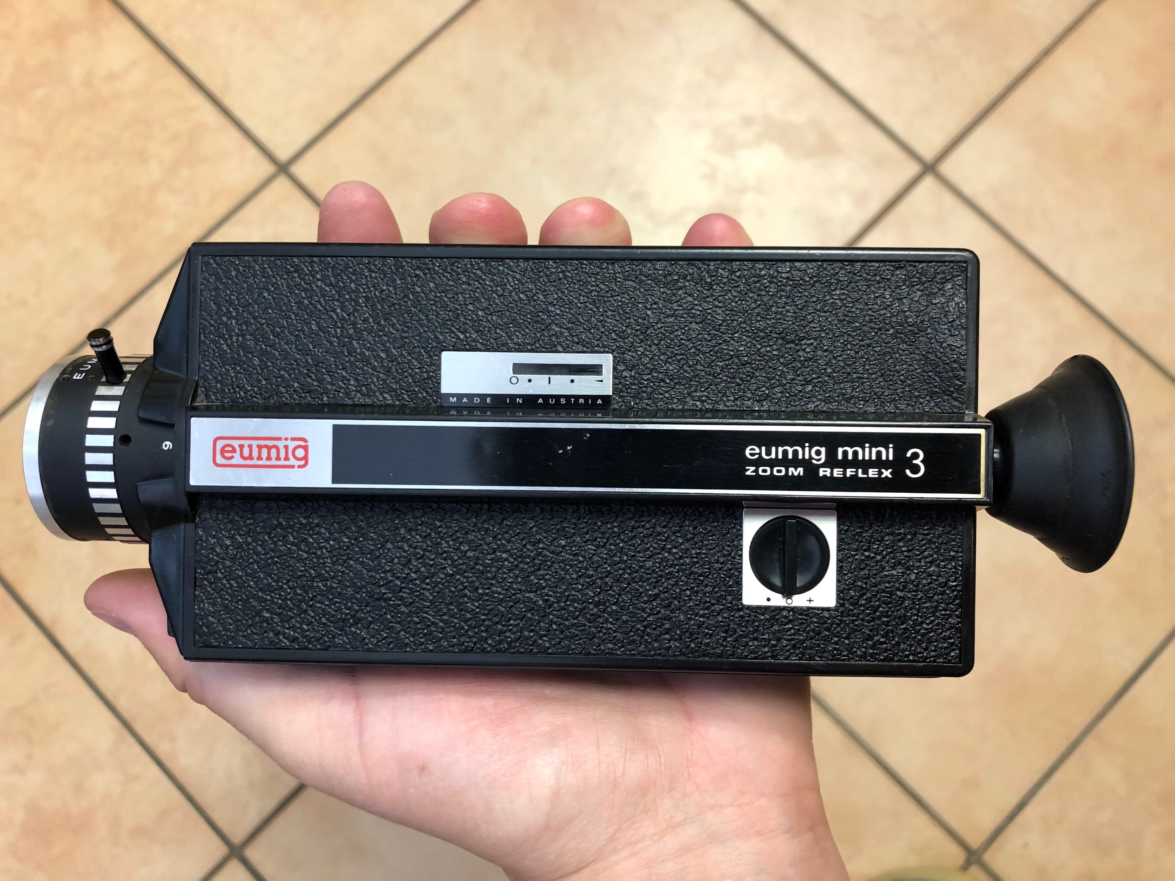

Wow, die Eumig Mini Zoom Reflex 3 ist ja wirklich klein! Sie erinnert mich positiv an meine Fuji AX100. Ich frage mich nur, wofür der runde Punkt am Drehschalter neben dem Plus ist und was der Schiebeschalter oben bewirken soll. Hat eventuell jemand die Bedienungsanleitung als PDF?

ich vermute:
runder Kreis in der Mitte = Stromversorgung aus
runder schwarzer Punkt = Stromversorgung an
+ = Stromversorgung an mit Gegenlichtfunktion bei der Belichtungsmessung (1 Blende plus)

Wow...die hast Du Dir aber schnell besorgt...und sie ist wirklich klein....
Welchen Zoom-Bereich und welche Lichtstärke hat sie?
f1,9 9–28
Sehr klein und überraschend wertig. Um Ektachrome richtig belichten zu können, muss man sie noch aufschrauben und den Filter vor der Kamera entfernen, wie ich im Super8Wiki gelesen habe
Cameras that ignore the "daylight/tungsten"-notch and that will therefore treat all "100 ASA Daylight"-films as "160 ASA Tungsten"-films
Huhu den Filter zu entfernen ist ganz einfach. Meiner klemmte irgendwann den hab ich dann ohne Anleitung raus genommen.
Ich meine das war eh nur ne dünne Folie.
Deine sieht super aus,  meine hat ein paar Beulen und gehörte einem Skater der damit Filme drehte..
Sie läuft aber tadellos....
Ich denke das wird dir viel freude machen....
Klassich Super 8.... Kassette rein und Filmen ohne Schnick Schnack.....

Ja, aber wie öffnet man die Kamera richtig, um den Filter zu entfernen?Ja, aber wie öffnet man die Kamera richtig, um den Filter zu entfernen?
Bin gespannt, worauf die Wahl em Endeffekt fällt. Noch mehr gespannt bin ich auf den Vimeo-Kameratest und vor allem auf Ergebnisse des neuen Ektachrome!
Patrick, bist du mit deiner Eumig weitergekommen? Mir ist für´n Appel und Ei der Nachfolger Eumig Mini 5 über den Weg gelaufen (9-18-24 fps, Macro Zoom 1.9 8-32, ) . Leider steckt bei mir der Zoom fest und bewegt sich keinen Zentimeter. Das heißt, ich muß sie auch aufschrauben, finde aber keine leicht zugängige Schrauben. Wertig fühlt sie sich schon an, ausser, daß bei mir das Kunstleder klebrig wird.
vor 32 Minuten schrieb andreasm:
Nein, ich bekomme einfach das Gehäuse nicht auf und will nichts kaputtmachen. Außerdem bewegt sich die Blende nicht. Da ist was faul. ? Ich muss warten, bis ich sie mal dem Fachmann vorstellen kann.
