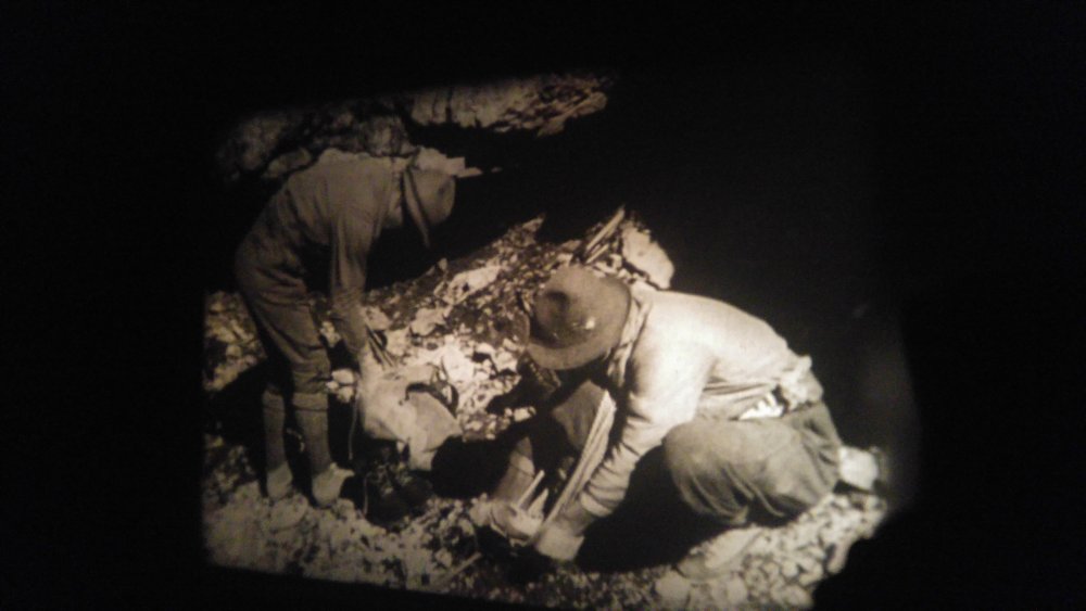

Das dass Bildflattern an falscher einfädelung liegt denke ich nicht, ich drücke die einfädeltaste immer nur kurz und leite den film an den stellen wo es hakt mit Hilfe richtig ein , siet alles ok aus wenns liegt, das muss an der Filmplatte liegen am Objektiv, wie gesagt der dreh Regler reguliert nur den Druck auf die hintere Platte wo der Film am objektiv durchgleitet, wenn die Position stimmig ist sodass keine doppelbilder gezeigt werden läuft es kurz gut, dann wirds laut und klappert und der Film fängt im anschluss an schnell hoch und runter zu wackeln, der ton spinnt dann natürlich ebenfalls.
