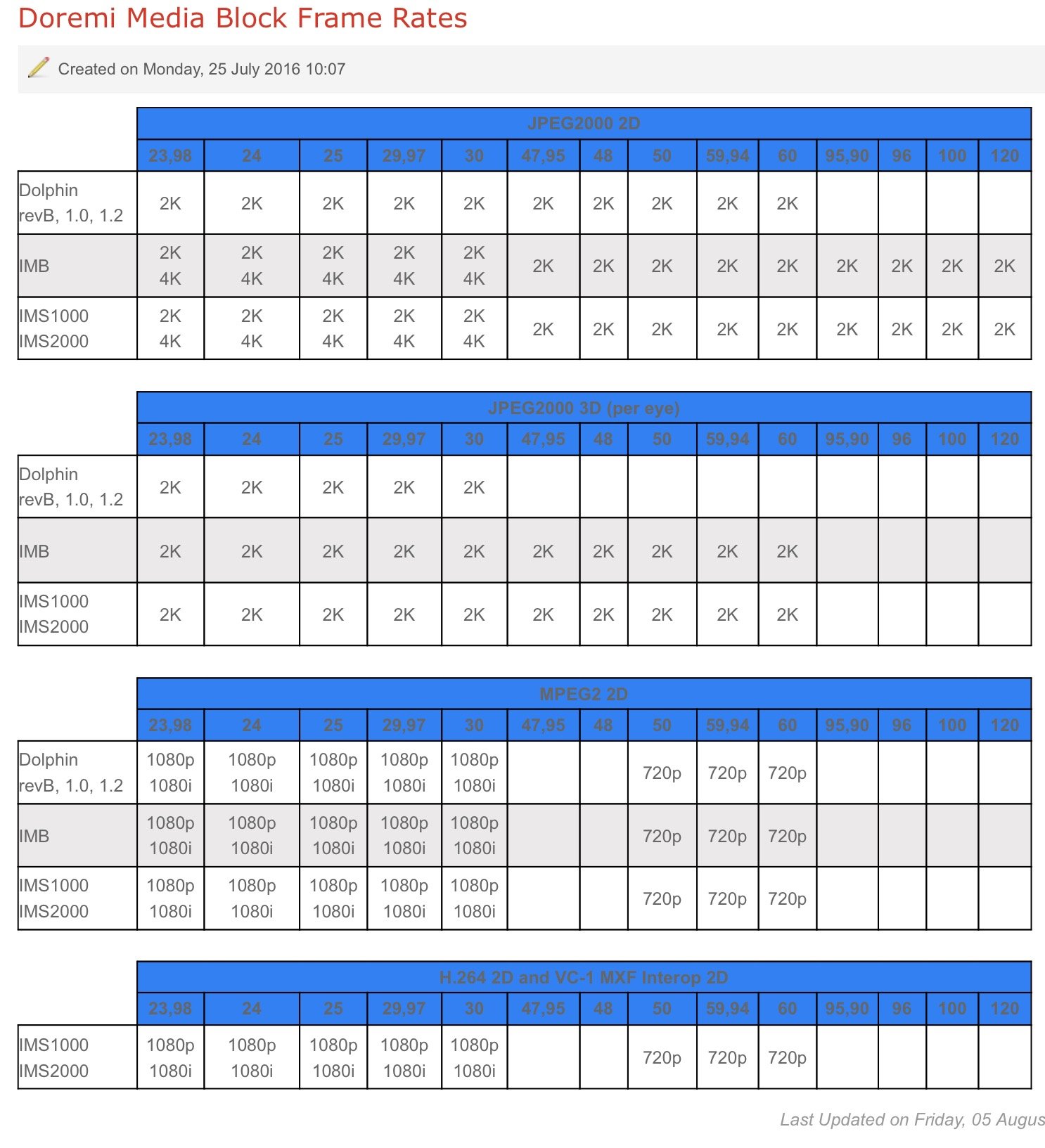

Das angehängte Doremi Dokument listet zwar alle unterstützten Bildraten auf, geht aber nicht im Detail darauf ein, dass die jeweilige Projektorverbindung und das Preset im Projektor dabei eine Rolle spielt.

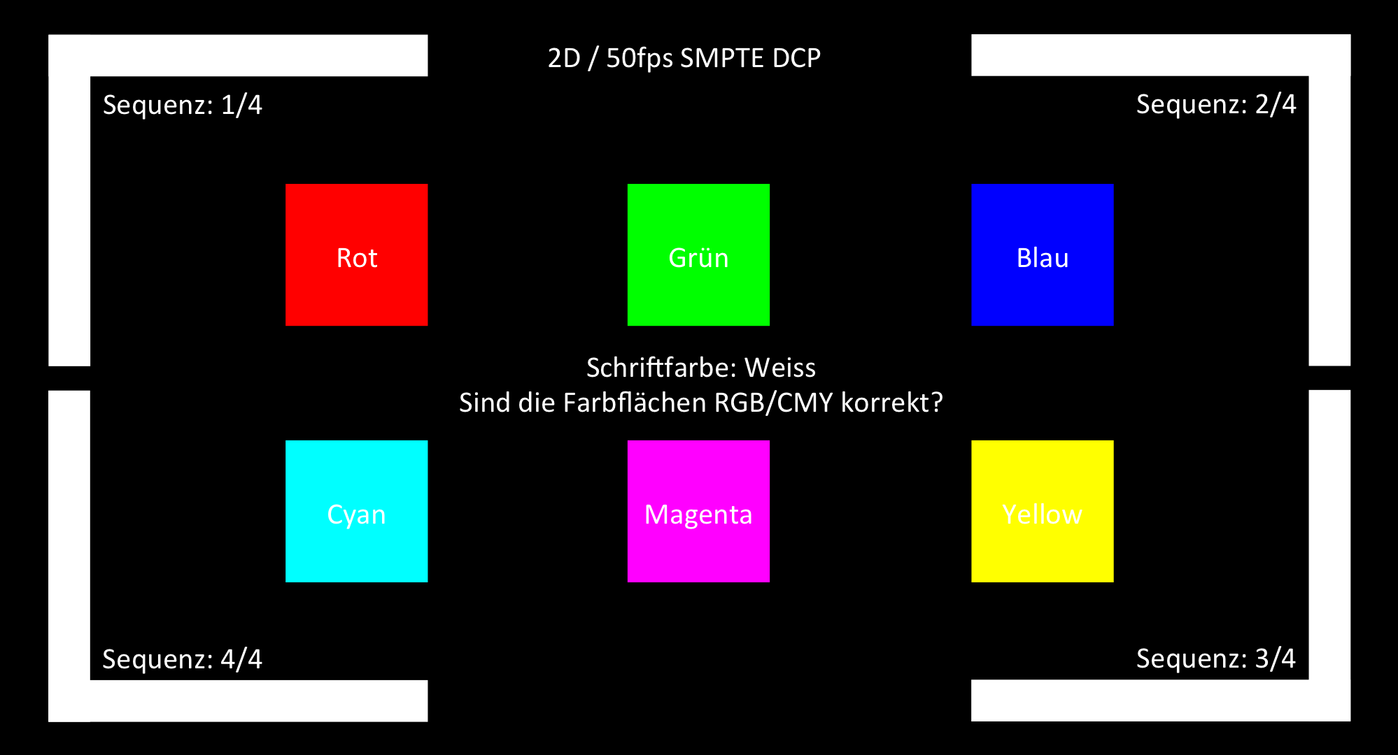

Probier mal das hier:
https://www.dropbox.com/s/u2fqyi7b7ht04m0/50fps_TST-1-50_F_MOS-XX_2K_AVS_20181010_AVS_SMPTE_OV.zip?dl=0
Farben müssen richtig sein, und die Winkel in den Ecken müssen nach 5s gleichmässig flimmern. Die Winkel wechseln von Frame zu Frame. Macht der Server oder Projektor irgendwas komisches, sollte das in dieser Sequenz auffallen. Lässt er z.B. jedes zweite Bild weg, fehlen einige dieser Ecken. Vorne und hinten sind je 5s drin, in denen alles abgebildet wird.
Sehr schön!
Der große Saal scheint  zu funktionieren, die Farben sind korrekt, alle vier Winkel flimmern gleichmäßig, aber nicht alle gleichzeitig.
Der kleine Saal geht nicht, der Farbraum wird wie befürchtet auf 3D automatisch umgestellt und nur der Winkle links oben und rechts unten flimmern, die anderen beiden Winkel fehlen komplett.

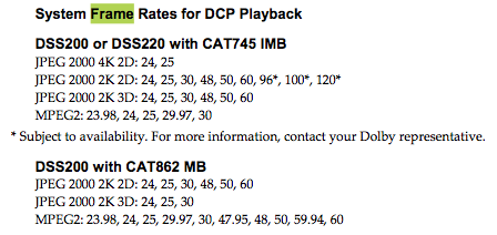

Ich bekam aber vorhin noch einen Telefonanruf zu dem Thema. Da sind Bekannte auf die Schnauze gefallen, der Test habe funktioniert, aber der richtige Bewegtfilm habe einen Stroboskopeffekt in seinen Bewegungen gezeigt. Man hat dann statt des DCP ein Videofile mit 50 B/S gezeigt; das habe funktioniert. (Dolby DSS 200 mit Kinoton-Projektor über HDSDI).
