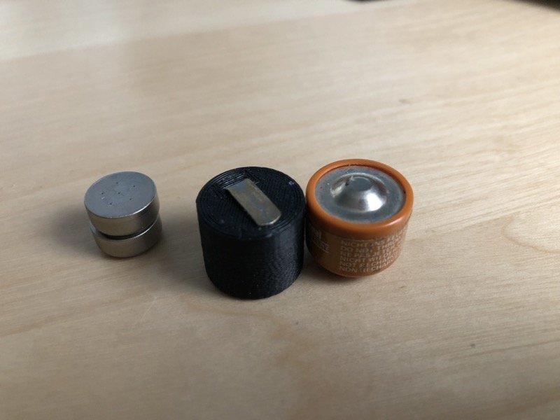

Ich konnte schon rausfinden, dass es momentan keinen passenden Ersatz für die PX14 Quecksilber Batterie für den Belichtungsmesser gibt.
Aktuell habe ich sie durch zwei Zink Luft Batterien ersetzt und der Belichtungsmesser scheint auch zu reagieren.
Wie hoch ist denn die Wahrscheinlichkeit, dass dieser den Film auch richtig belichtet?
Gruß Brun

@Der rosarote Panther
Das ist allerdings eine Alkali, die im Gegensatz zur PX14 nicht 2,7 Volt, sonder 3 Volt liefert (der Anbieter aus dem Link schreibt ja, daß eine Rekalibrierung des Beli vermutlich nötig wäre). Zwei Zink-Luft-Batterien sind aber ziemlich genau bei 2,7 Volt.
@Brun
daher würde ich erst mal bei den Zink-Lust-Batterien bleiben.  Nach einigen Monaten werden diese aber auch ohne Benutzung leer sein, auch wenn Du sie rausnimmst. Du wirst also öfter mal neue einlegen müssen.

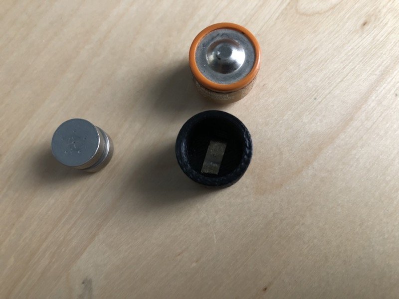

Da die Preise für die Zink-Luft Batterien sehr human sind, werde ich bei denen bleiben.

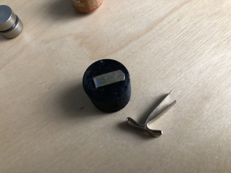

Ich habe mir eine kleinen Adapter gedruckt mit den man ohne Probleme die 675er Batterien ohne fummeln nehmen kann.
Gruß Brun
