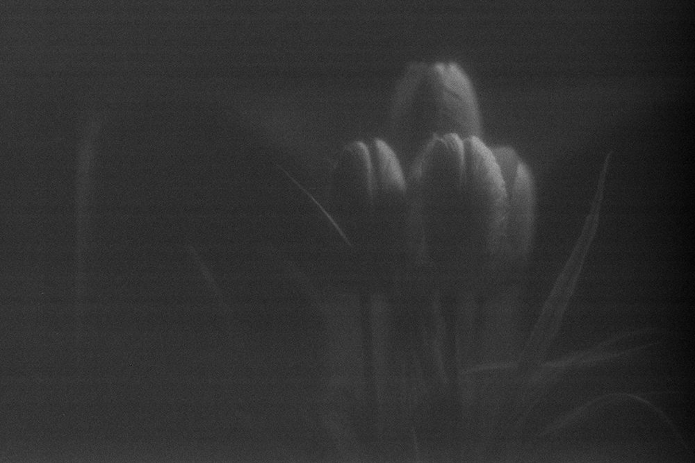

Dein Superpan ist so benutzt halt auch alles andere als panchromatisch. Er sieht vor allem blau.
Ist aber sehrwohl panchromatisch, schau dir mal mein Bild hier an! ?

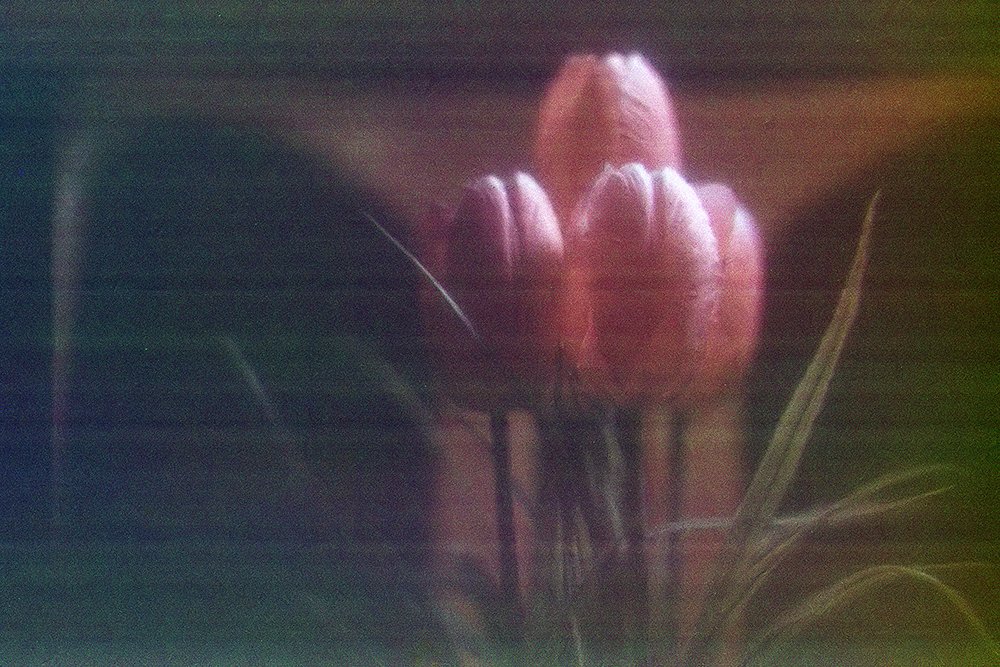

PS: Die Streifen kommen entweder vom "Vorscan", der linienweise schon das unfixierte Negativ vorbelichtet, oder sind eine Form von Rauschen, weil das Bild ja recht dünn ist und verstärkt werden muss. Sobald ich den schnelleren Film hier hab (morgen) wird das auch besser werden.
Nichtsdestotrotz sehr ihr hier mein erstes FARBFOTO, wiederum ohne jegliche Entwicklung erzeugt!

Schaff ich eh nicht, denke nicht, dass das überhaupt irgendwie machbar wäre, das hier ist ja Trichromie ?
Drei Mal je 18 Minuten, erst roten, dann grünen, dann blauen Filter vor der Linse, dann überlagern.
