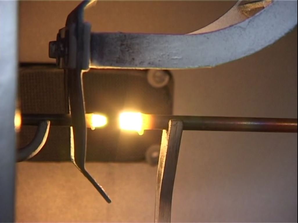

Das Herumspritzen, der offene Kohlenlichtbogen und Nitrofilm werden immer wieder falsch miteinander in Verbindung gebracht. Bei vergleichbarer Leistung ist die Energiedichte am Bildfenster etwa gleich groß bei Xenon- wie bei Kohlenlampe. Xenonlampen geben gleich viel Wärme ab. Nitrofilm entzündet sich nur auf Grund der Hitze, nicht wegen fliegender Funken oder Kupfertropfen. Kupferspritzer sind sowieso selten, weil die Kohlenspitzen unverkupfert sind und da erfolgt die Zündung. Der Kupfermantel schmilzt allmählich ab. Beim Zünden steht eine Spritzschutzklappe über den Kohlen. Mit dieser schützt man den Hohlspiegel.
1762592309_GlhendeKohlenelektrodenKinoDornach.thumb.jpg.420d8221387f27e8a731582ad900fd01.jpg
Zwischen Lichtbogen und Film stehen beim Zünden außerdem die meist verschlossene Blende und eine massige Klappe, die das Lampenhaus nach vorne verschließt. Gezündet wird etwa eine Minute vor Anlauf, damit der Lichtbogen sich stabilisieren kann. Man mache sich bitte keine Vorstellungen ins Blaue hinaus, weltweit wurde in allen Kinos während Jahrzehnte mit Kohlenlicht gespielt. Das ist ausgereifte Technik.
