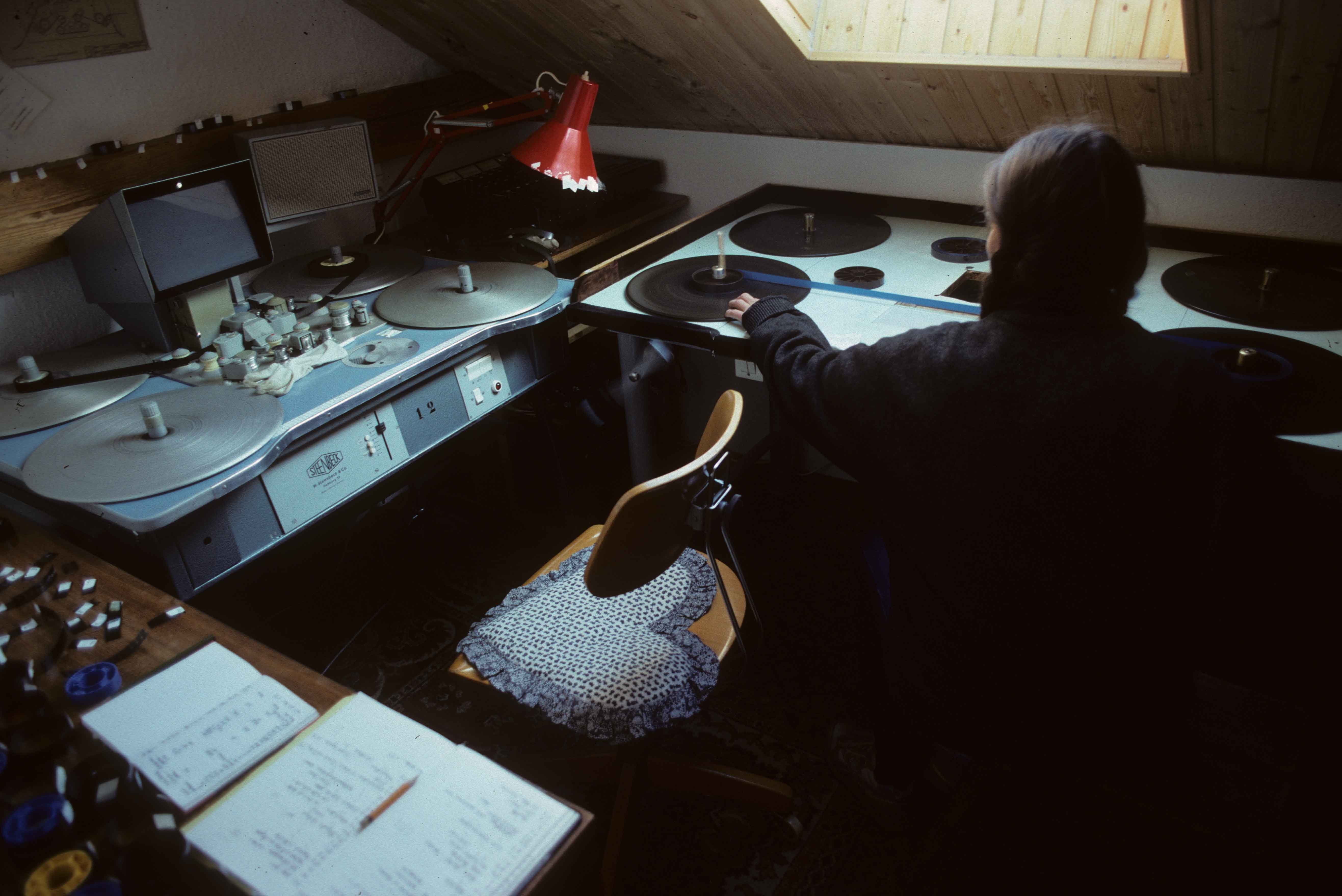

Die 16mm Arbeitskopie habe ich am liebsten mit dem Steenbeck und der Catozzo nach Drehbuch geschnitten. Und den (Perfo-)Ton angelegt. Dafür  werden die einzelnen Takes auf Bobbies gespult. Das Negativ wird dann am Synchron-Umroller und Bildzählwerk nach Fußnummern mit dem Hamann geschnitten. Echte Handarbeit, die Spaß machen kann!
Heute nehme ich einen Moviscop Betrachter. Sehr filmschonend!
Wenn ich das richtig sehe, dann stammen Erno und Goko vom selben Hersteller. Ich habe einen Goko GM5005. Da muss ich mich also wohl weder nach einem Erno 501 oder 1801 umsehen. Mein Goko liegt zwischen den beiden.
vor 1 Stunde schrieb St1600:

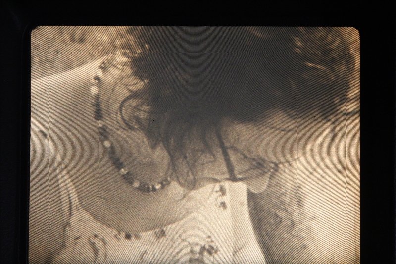

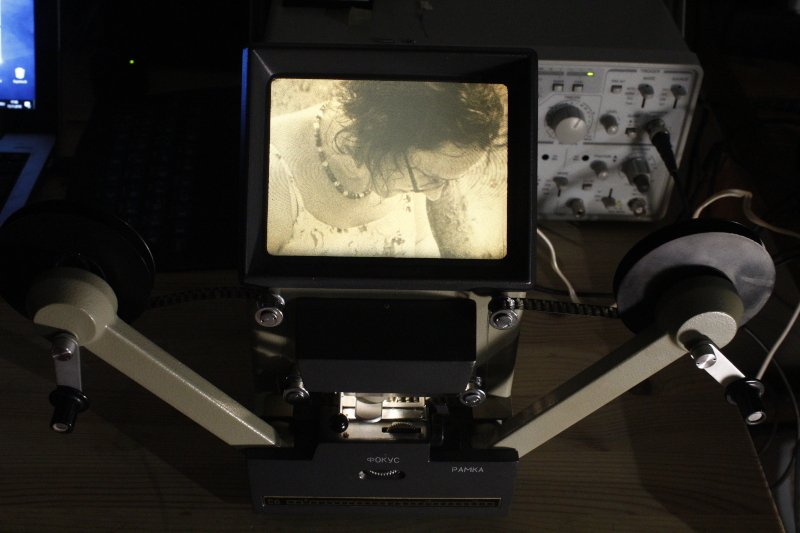

Bei mir ist heute der RAMKA S8 (C ? eingetroffen. Bin begeistert! Helles , grosses Bild und einfache, filmschonende Bedienung.
Ist mir unverständlich, dass den niemand will. Ist baugleich mit dem Kupava.  Einen PAMKA  (bzw. RAMKA C 8 ) gibt es derzeit noch bei eBay und zwar sehr günstig. Wenn den keiner ersteigern mag, werd ich das machen, glaub ich. Ein guter Reserve-Betrachter kann nicht schaden ?
