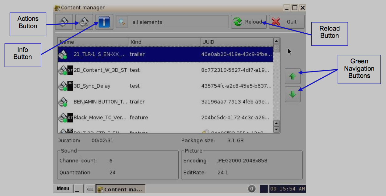

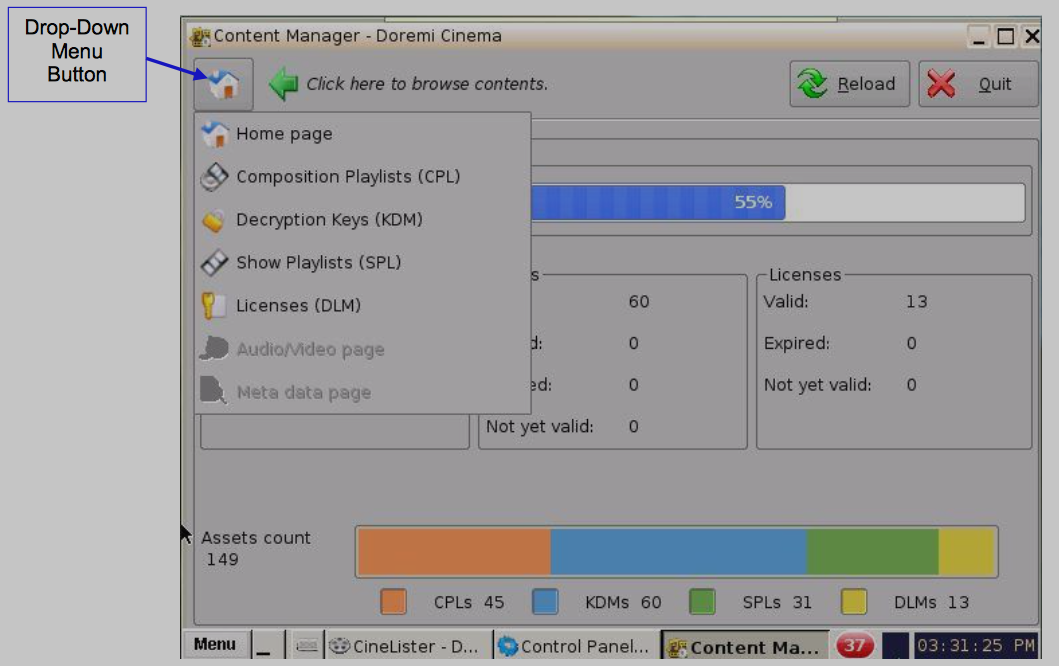

Martin - Du startest den Content Manager, wählst dann oben links auf dem 'Haussymbol' den Eintrag 'Composition Playlists' aus. Darauf hin werden dir alle CPLs angezeigt.

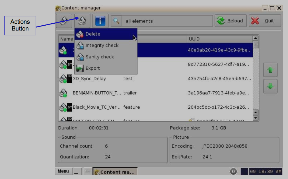

Die gewünschte auswählen, oben auf den 'Actions Button' clicken und 'Export' auswählen. Testweise kannst Du mal einen Trailer auf einen normalen USB Stick exportieren. Für Langfilme muss es aber eine ext2/ext3 formatierte Festplatte sein. Nein, auf Netzwerkziele kann man dort nicht exportieren, das geht nur von der 'anderen Seite' aus über FTP.
Wie Du an den Screenshots siehst, gibt es dort auch 'Integrity Check' und 'Sanity Check', die dir ggfs. auch bei dem kaputten Inhalt von eurem NAS helfen können.
