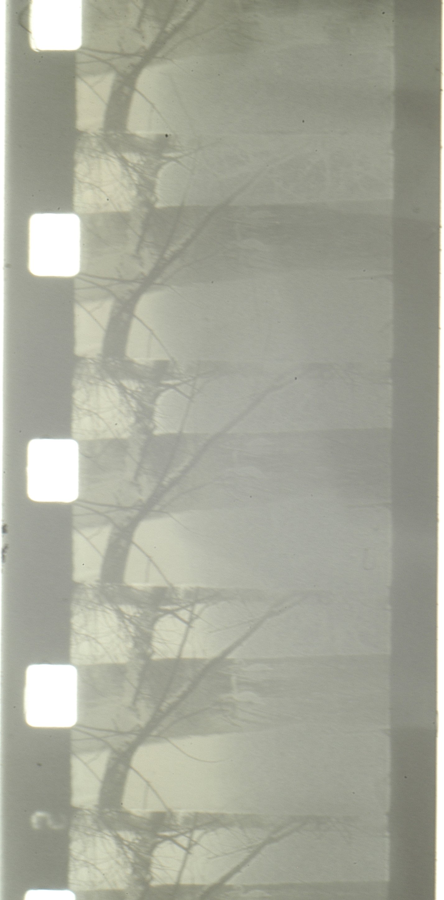

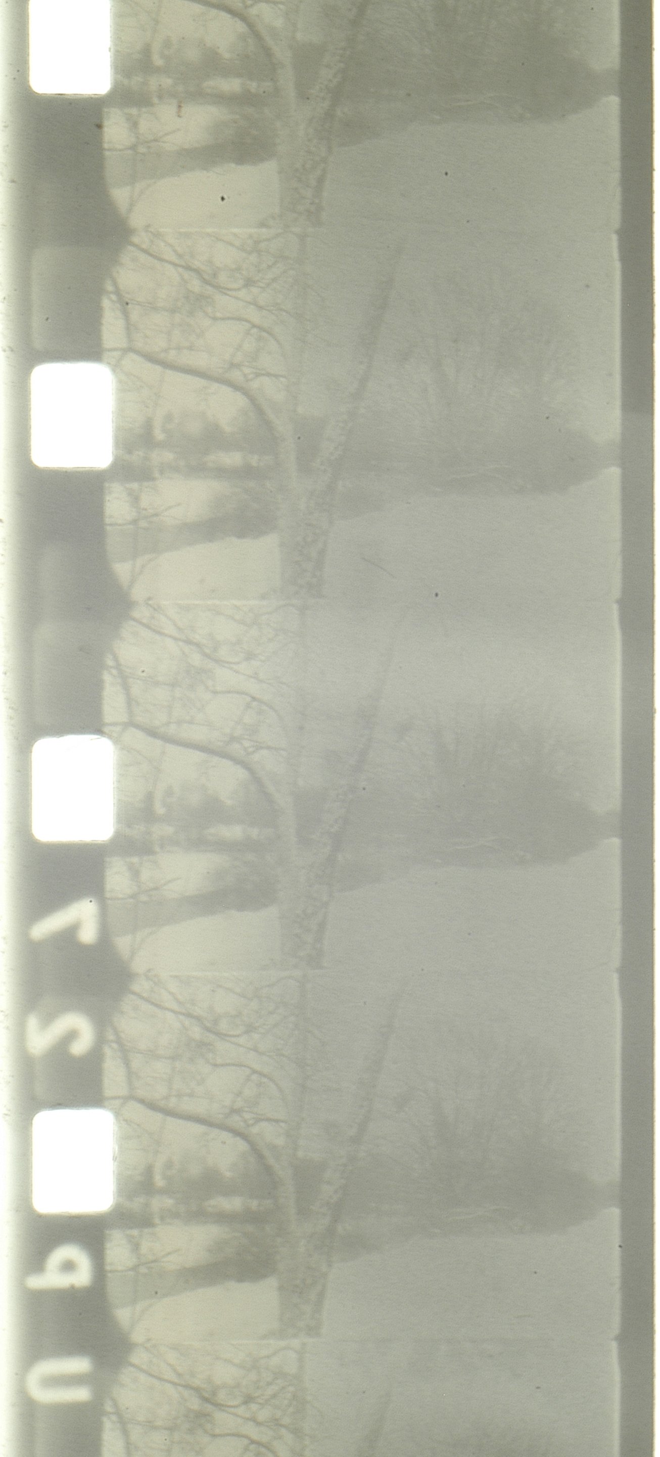

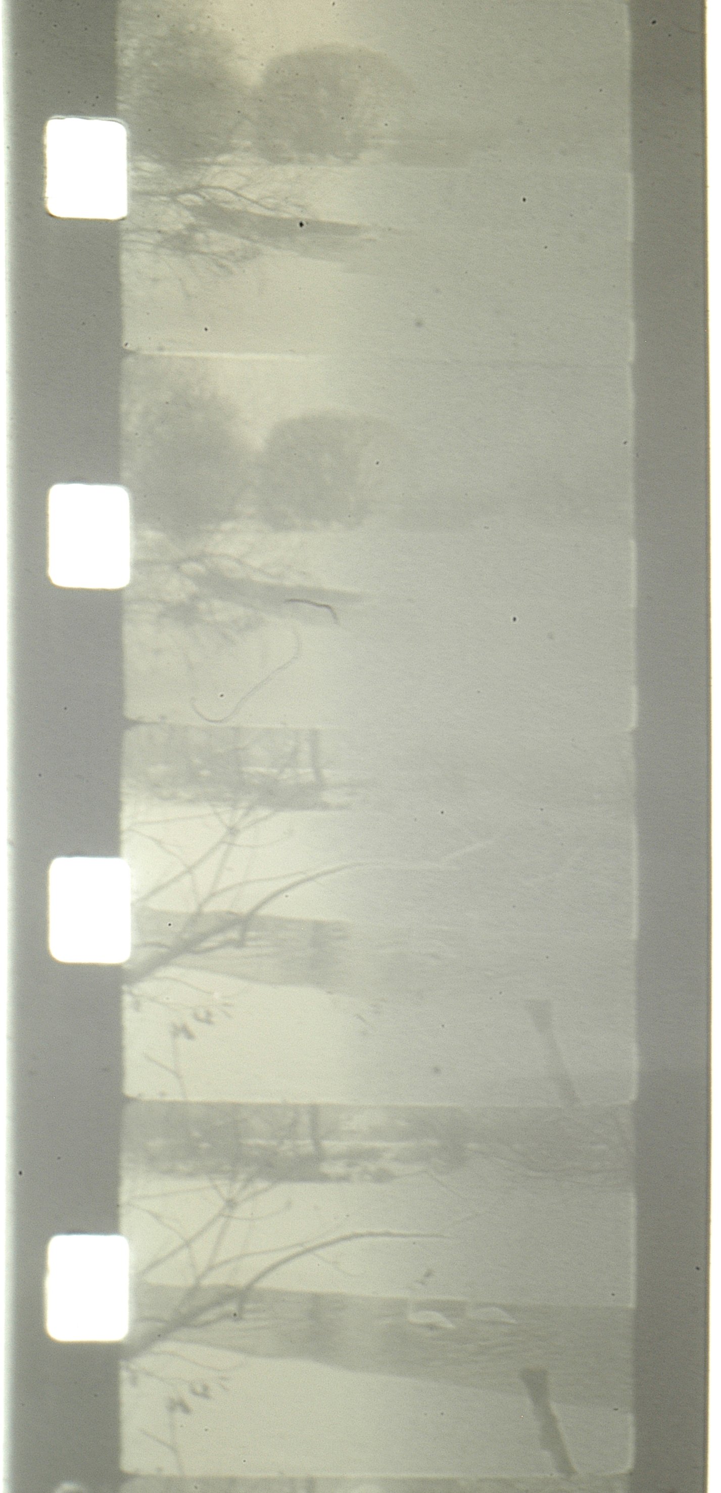

Bereits im Januar 2017 habe ich einen alten Orwo UP27 belichtet, bin aber erst kürzlich dazugekommen ihn zu entwickeln.
Kamera: Quarz DS8-M
Belichtet hatte ich ihn wie 200 ASA.
Entwickelt nach Friedemanns Rezept und Zeit.
Das hat scheinbar gut gepasst.

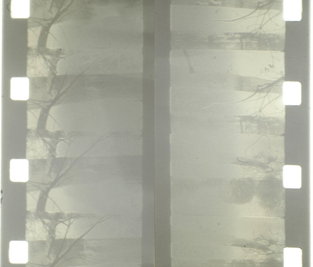

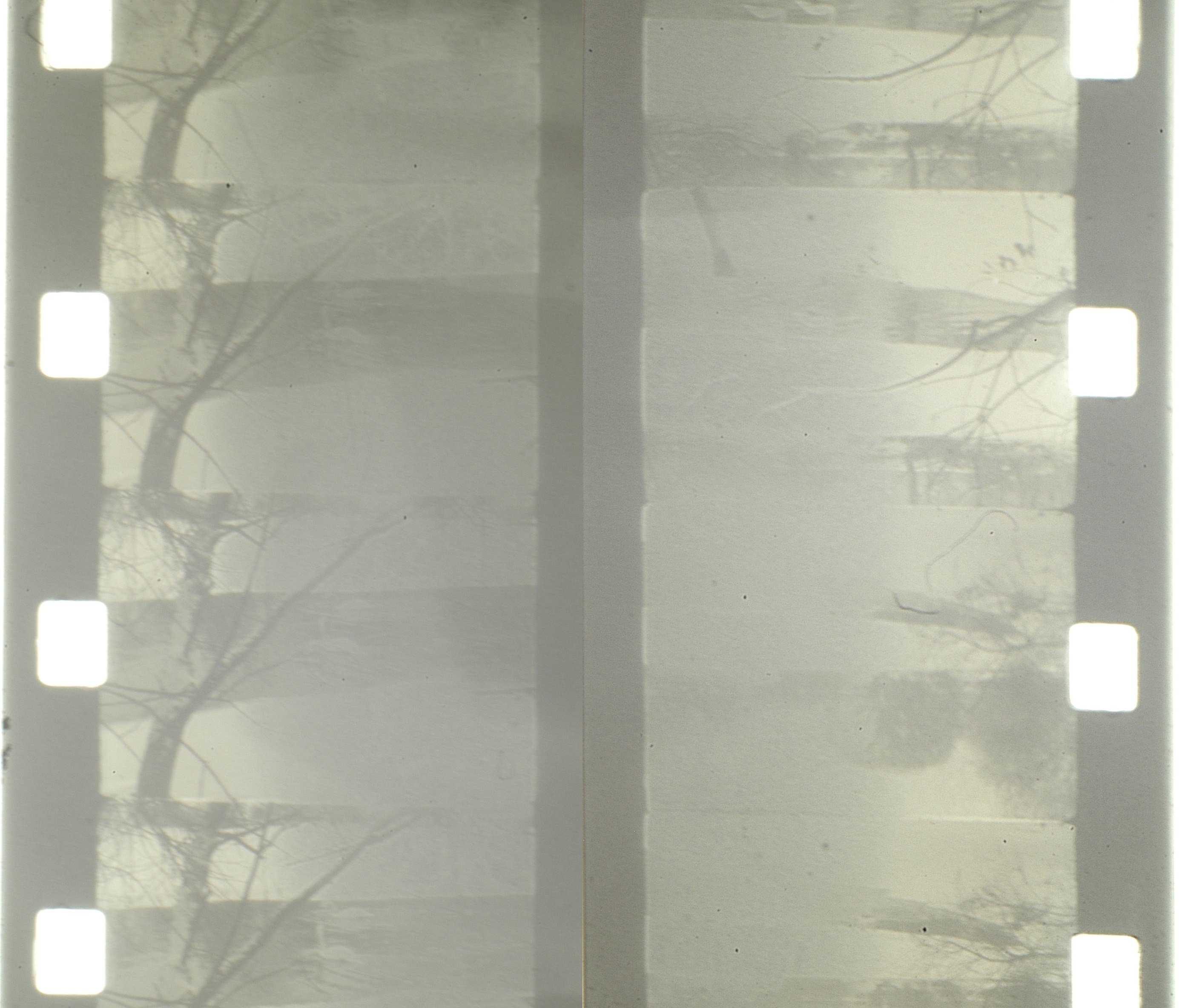

Jedoch liegt auf dem Filmstreifen auf ca. 2/3 Breite ein mal mehr, mal weniger stark in Erscheinung tretender Schleier.
Zu harten Bildkanten hin zeigt sich dabei teilw. leichter Solarisationseffekt.
Dieser Schleier geht nicht von den perforierten Filmrändern aus, sondern befindet sich in der Mitte des ungetrennten DS8-Films (zur Verdeutlichung siehe Fotomontage Bild 04)
Fog schliesse ich daher aus.
Kann es sein, daß meine Bleiche (Kaliumdichromat) nicht mehr fit genug ist ?
Aber warum geht der Effekt von der Mitte aus?

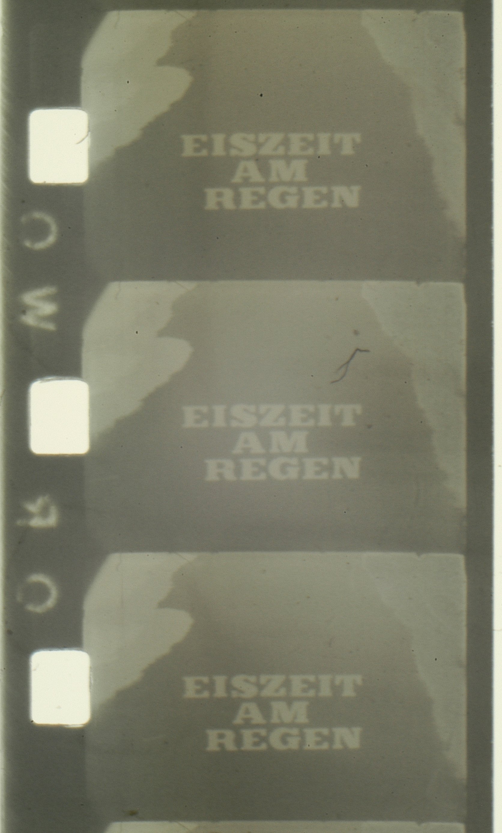

Die improvisierte spontan entstandene Titel-Einblendung !
Ich hatte noch 2,3 Meter Film und beim Blick auf die dunkle, von Eisschollen eingerahmte Wasserfläche kam mir die Idee, die dunkle Wasserfläche als Hintergrund für einen eingeblendeten Titel zu nutzen.
Also zuhause den DS8-FIlm entsprechend zurückgewickelt und schnell mit Magnetbuchstaben einen Titel erstellt und abgefilmt.

  Am 11.12.2018 um 23:54 schrieb k.schreier:
Aufklappen
Da kannst du von ausgehen. Das ist typisch für langsam versagende Bleiche. In der Mitte des Films hast du am wenigsten Agitation, also hast du da am wenigsten Austausch mit noch funktionierender Bleiche vom Rand. Deshalb ist der Effekt in der Mitte am stärksten.

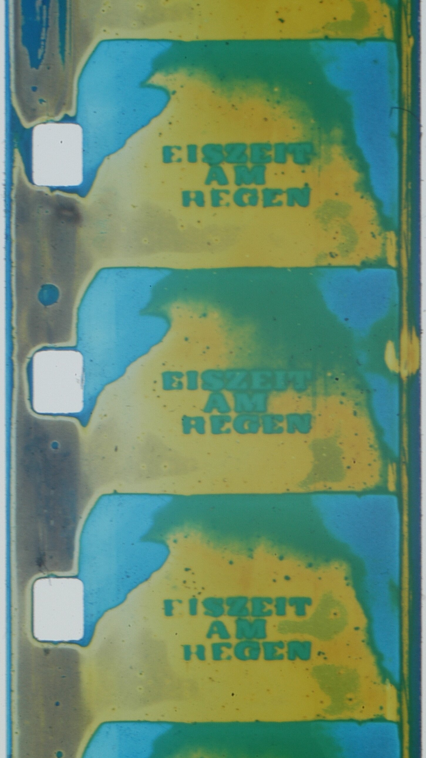

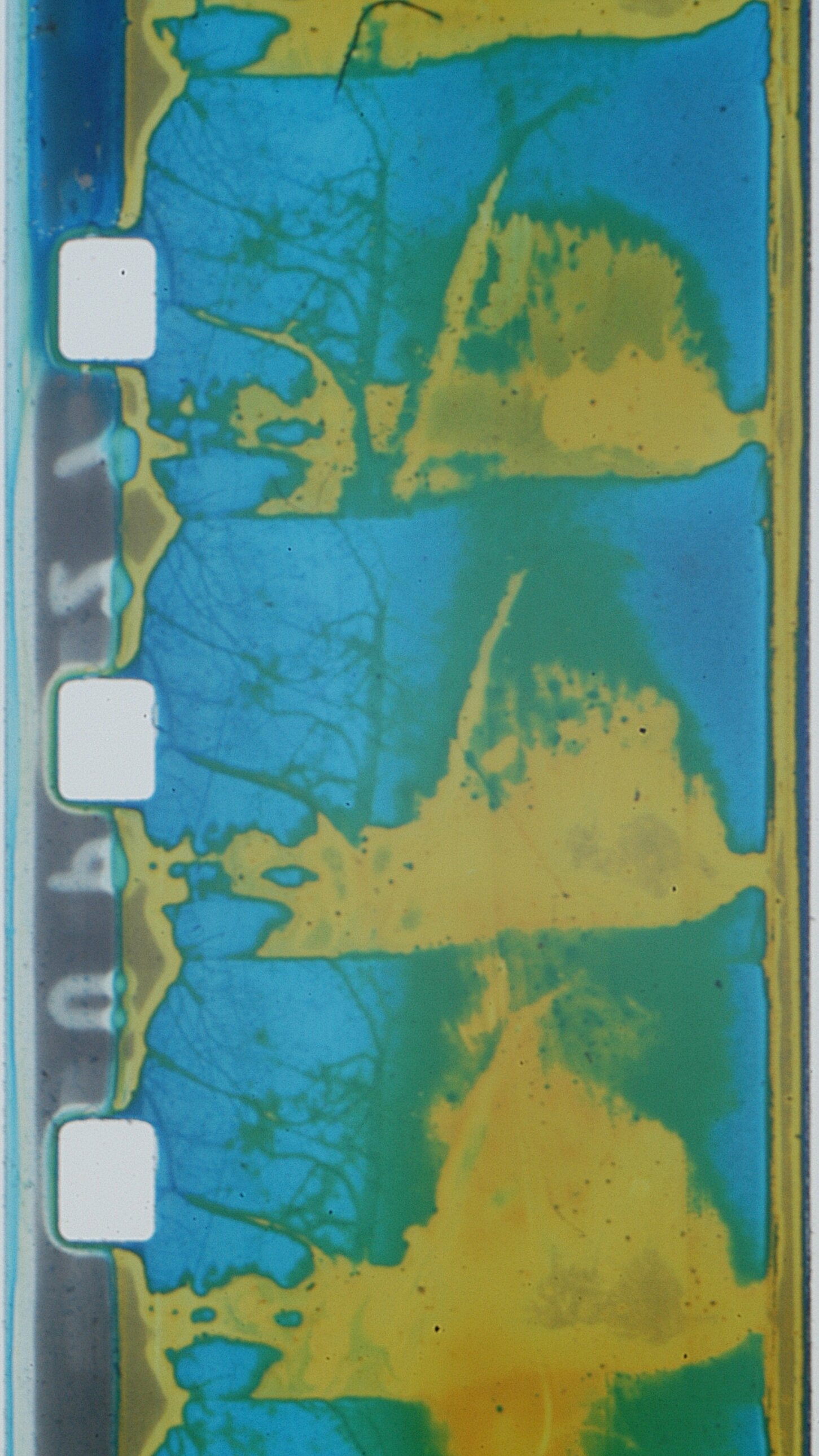

So , ich greife diesen alten Beitrag mal wieder auf.

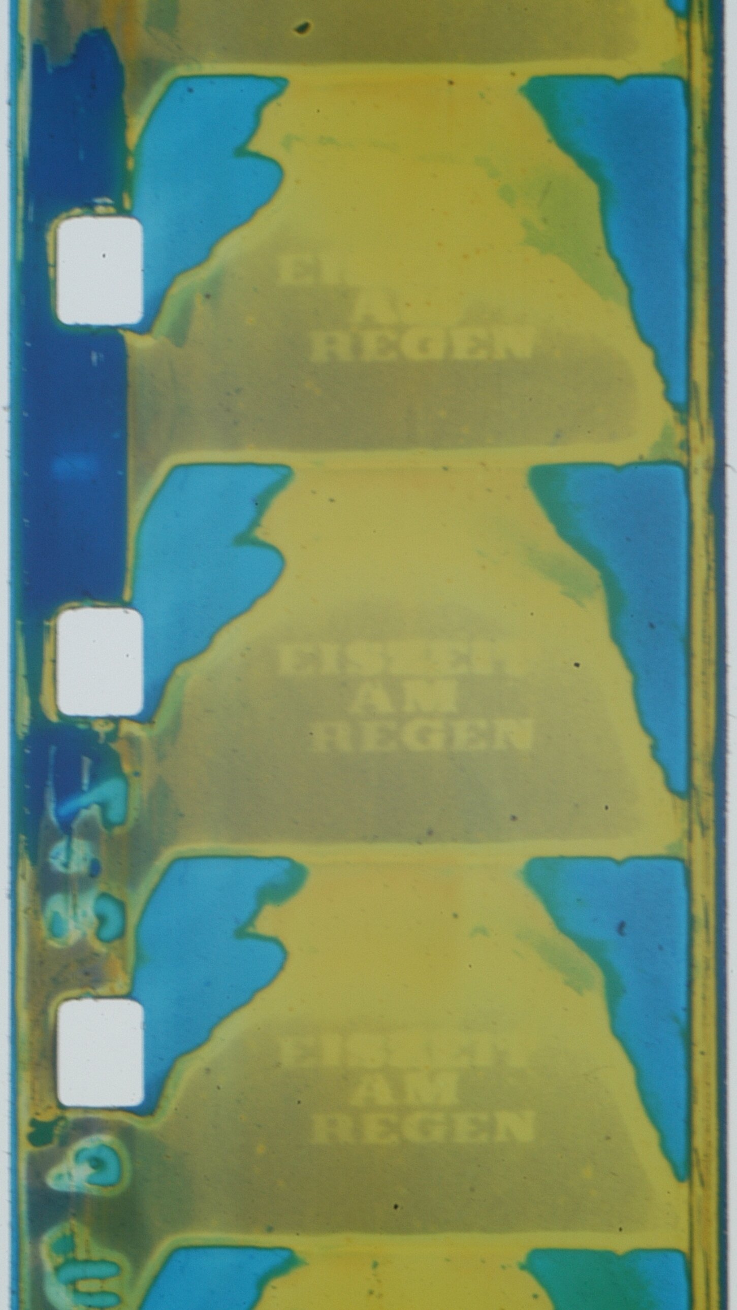

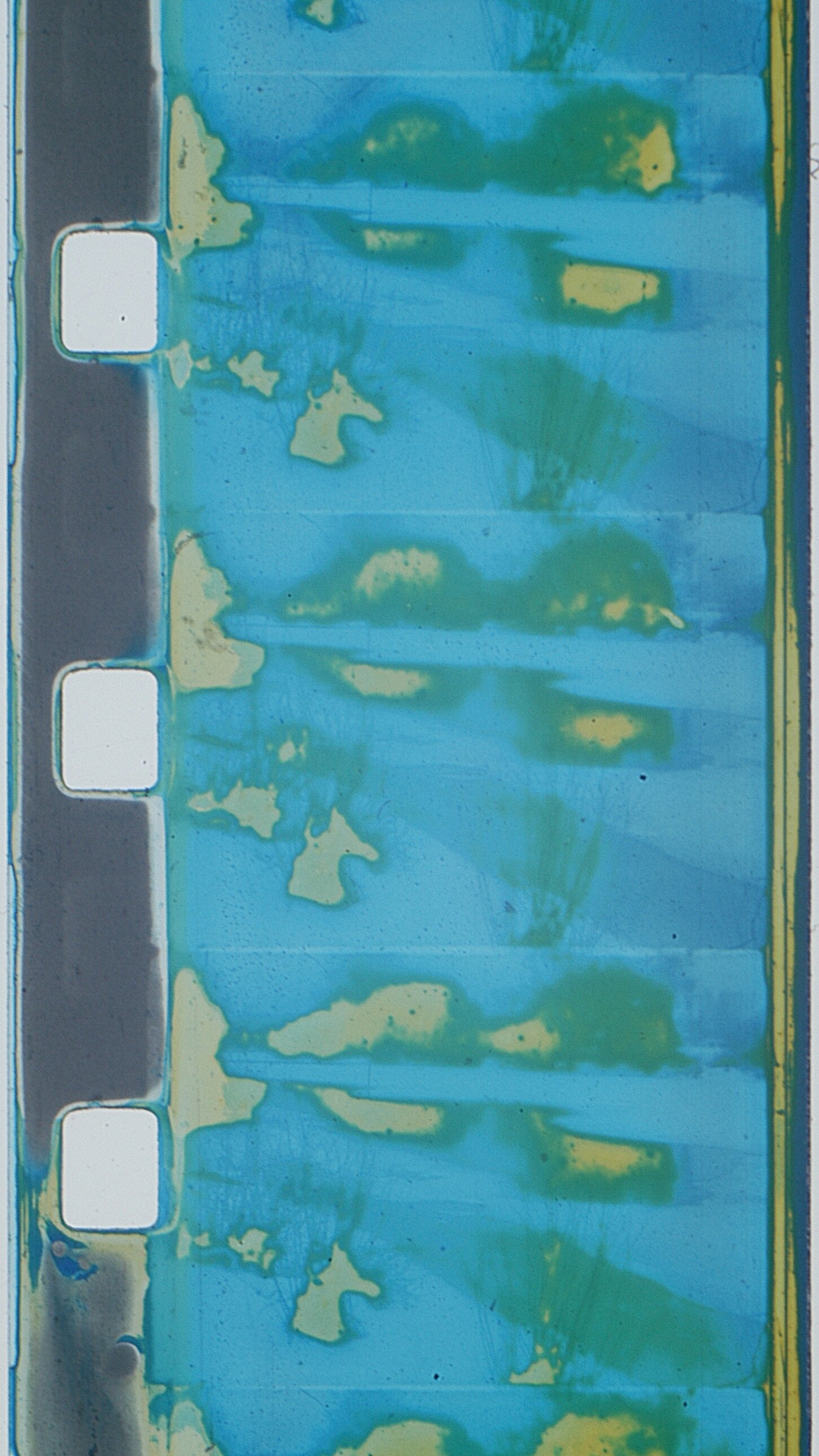

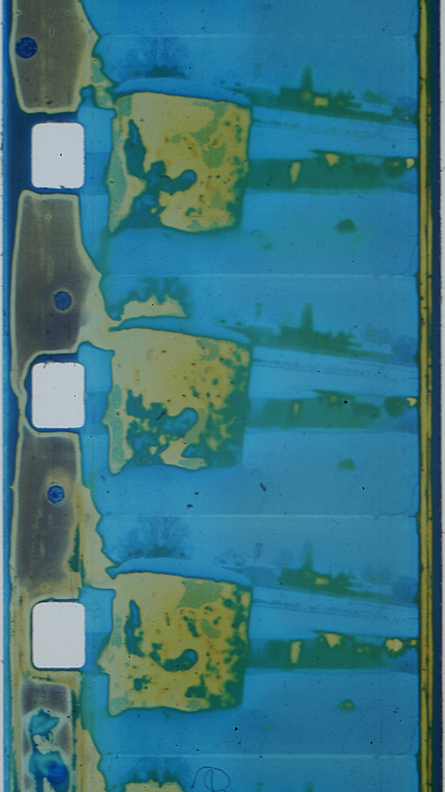

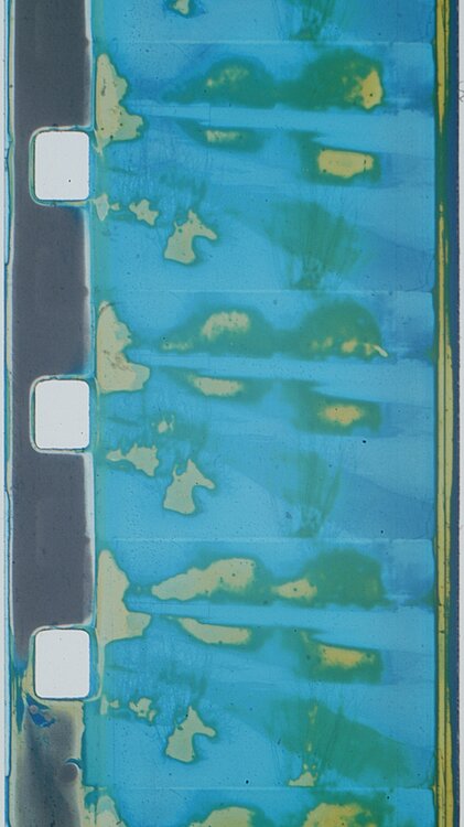

Ich habe den seinerzeit aufgrund der mangelhaften Bleiche nur leidlich ansehbaren Film einer Behandlung mit Colorvir  unterzogen.
Ich habe es mit der Badezeit bzw. mit der Konzentration evtl. etwas übertrieben. Die Farben überlagern das ursprüngliche S/W-Bild sehr stark.
Insbesondere entlang Kante im Bild, an welcher der Bleichprozess gekippt ist, gibt es nun entsprechenden Farbübergang (damit habe ich aber gerechnet).
In der Projektion wirkt das ganze wie meine anderen Colorvir-Versuche sehr unruhig -
Ein psychodelischer Fiebertraum.
The world is on fire !

Sehr gelungene Titelenblendung! Mich würden hier ein paar Details zur Belichtung interessieren 🙂
  Am 10.11.2024 um 17:58 schrieb Martin Rowek:
Aufklappen
keine Ahnung mehr.
Ist fast 8 Jahre her.
War spontan und schändlicherweise keine Notizen gemacht.
Ich habe die Magnetbuchstaben jedenfalls in meinem damaligen Keller abgefilmt, mit den dafür umfunktionierten Lampen kam ich bei 100ASA immer auf Blende 4.
Da die weißen Buchstaben im Bereich des dunklen Wassers einbelichtet sind waren sie gut lesbar.
