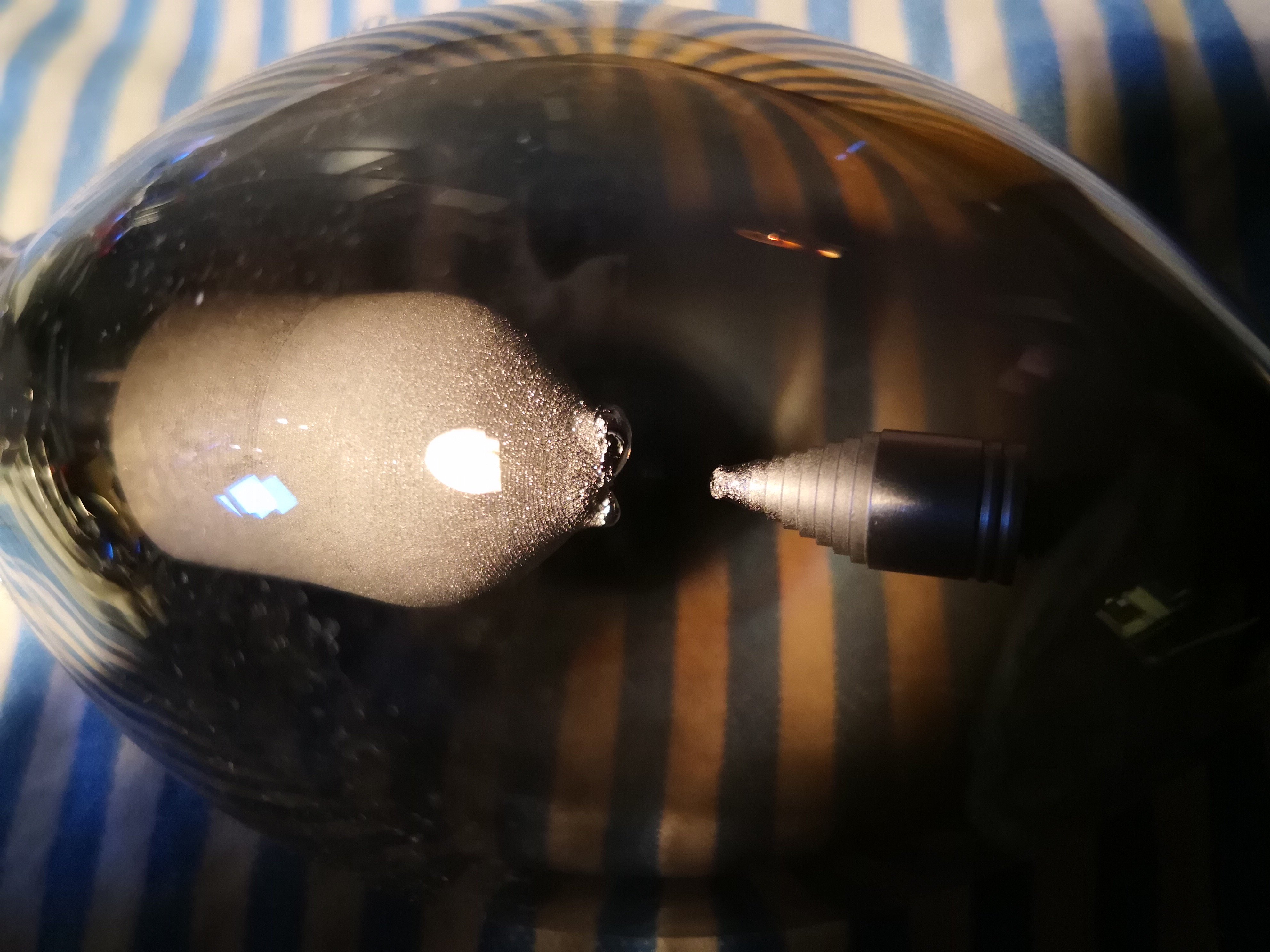

Martin, das ist Nicht viel Anders bei der grünen Firma. Schau Dir die Elektroden an, da siehst Du die Zeichen zu hohem Stromes beim Starten, die ebenfalls mangelhafte Verdichtung des Wolframmaterials, die erhebliche Schwärzung durch Absputterung am Glaskörper. Projektor ist ein Barco mit -30 im Namen, also auch größer, als 3 kW bestückbar. Hier nach etwa 1000 h, etwa 125 Tagen.
Mußt halt damit leben, und die Lampen nach <500h tauschen, ist wohl so. Übrigens, getauscht wird, wenn der benötigte Nennlichtstrom nicht mehr erreicht wird, und nicht wenn es flackert.

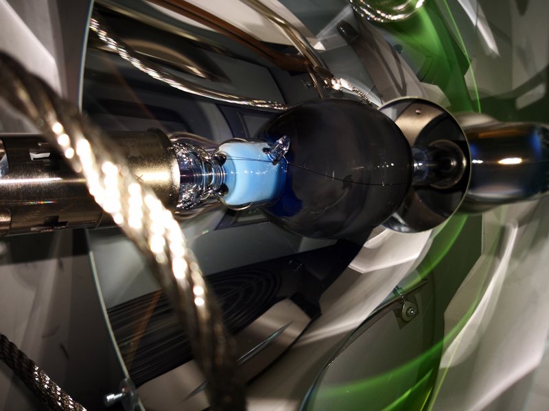

Problem bei den von Ushio hergestelleten oder designten Lampenhäusern, (Barco, NEC, Sony) ist die nicht vorhandene Kolbenkühlung. Da werden nur die Sockel gekühlt. Dann sehen die so aus. Auch zu hohe Kühllufttemperatur bedingt das Aufschmelzen der Elektrode. Beim NEC 1600/2000 hat Ushio das so perfekt hingebracht, das sich der Zündhilfsdraht mit dem Quarzglas reagiert und es eine weiße Kerbe gibt. Hat dann bei Osram zur Kolbenexplosion geführt (dazu gabs mal eine Beitrag im Forum) und zu neuen Hilfdrähten, die im Abstand von gut 5mm zum Glas gefertigt sind. Auch bei den Kinoton Serie 1 kenne ich ab 4,5kW beim Osram diese Aufschmelzungen, betrieben mit dem KEX 170 Gleichrichter. Stellt sich mir noch die Frage, wie lange die Abkühlzeit bis zum Neuzünden war.
