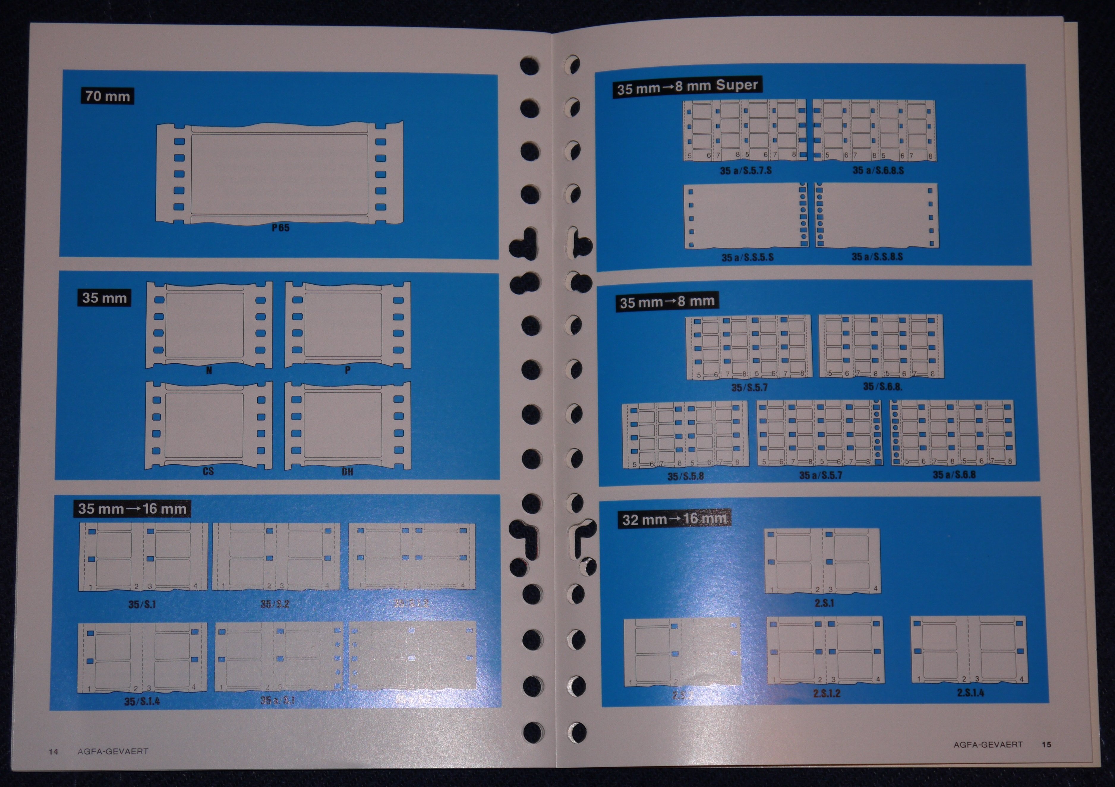

Ich habe bei mir eine Broschüre von 1988, auf deren Seiten 14 bis 17 die erhältlichen Konfektionen dargestellt sind.
Nur schnell mit Blitz geknipst, kein Scan; die Möglichkeit hat zumindest bestanden, daß Agfa-Gevaert Material für 70-mm-Kopien herstellt.
