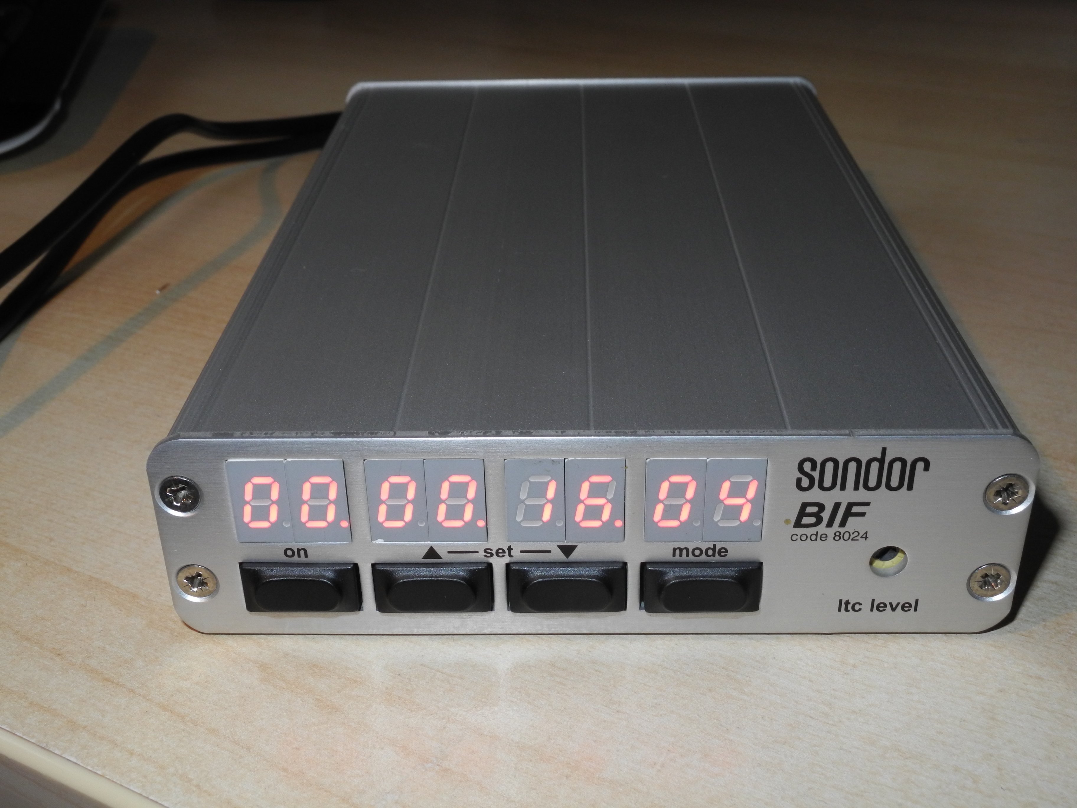

Mir einer Lichtschranke, die ich passend für alle Bauer P - 16mm Projektoren gebaut habe, produziert mein P8 jetzt mit einem Rosendahl BIF -Interface Timecodesignale und zählt dabei vorwärts und rückwärts. Jetzt muss ich die Signale nur noch vom Interface in den Rechner bekommen, um damit eine Audiosoftware als Slave , z.B. Cubase LE, zu steuern. Wenn jemand hier weiß, wie das geht - gern auch mit anderer Audiosoftware, bitte gern hier mitteilen. Und: vielleicht gibt es ja eine Möglichkeit, die Maschinerie mit Friedemanns genialem Synkino zu verbinden, um die Audiodateien am Ende auf die SD-Karte zu kopieren?

Um die Signale vom BiF in den Rechner zu bekommen brauchst Du eine MIDI-Schnittstelle am Rechner. Die einfachsten Dinger für 40 Euro mit MIDI In/Out auf USB genügen dafür. Ich musste aber feststellen, das alle von mir getestete Audiosoftware im Chase Lock Sync Modus als Slave nur sehr grob nachregeln. Zuletzt mit Magix Audio Studio und Samplitude. Möglicherweise liegt das auch an der Audiohardware. Wenn Du in der Software in Echtzeit stufenlos pitchen, bzw. die Geschwindigkeit regeln kannst dann sollte es besser funktionieren. Bin aber der Meinung, solche Hardware gibt es im Consumerbereich nicht. Und Onboard mit Sicherheit gar nicht.

Eigentlich ist das ganz einfach. Device für MTC In wählen und ggf aktivieren, Chase Lock Sync aktivieren, ggf Framerate korrekt einstellen. Bei Magix Audio Studio bzw. Samplitude gibt es mehrere Möglichkeiten die Synchronisierung aufzurufen. Einmal über "Optionen" und dann Synchronisation. Oder über die Transportkonsole. Also dem Feld mit dem Timecode und den Transport-Tasten. Dort gibt es auch eine Taste "sync" welche den Synchronisation-Dialog sofort öffnet. Wenn Chase Lock Sync aktiv ist kannst Du die Wiedergabe nicht mehr lokal starten. Die läuft dann erst los, wenn über MIDI der MTC eintrifft, sprich der Projektor gestartet wird. Mit dem BIF brauchst Du eigentlich Friedemanns Synkino-Kästchen nicht. Nur ist der Geräteaufwand mit dem BiF deutlich höher.

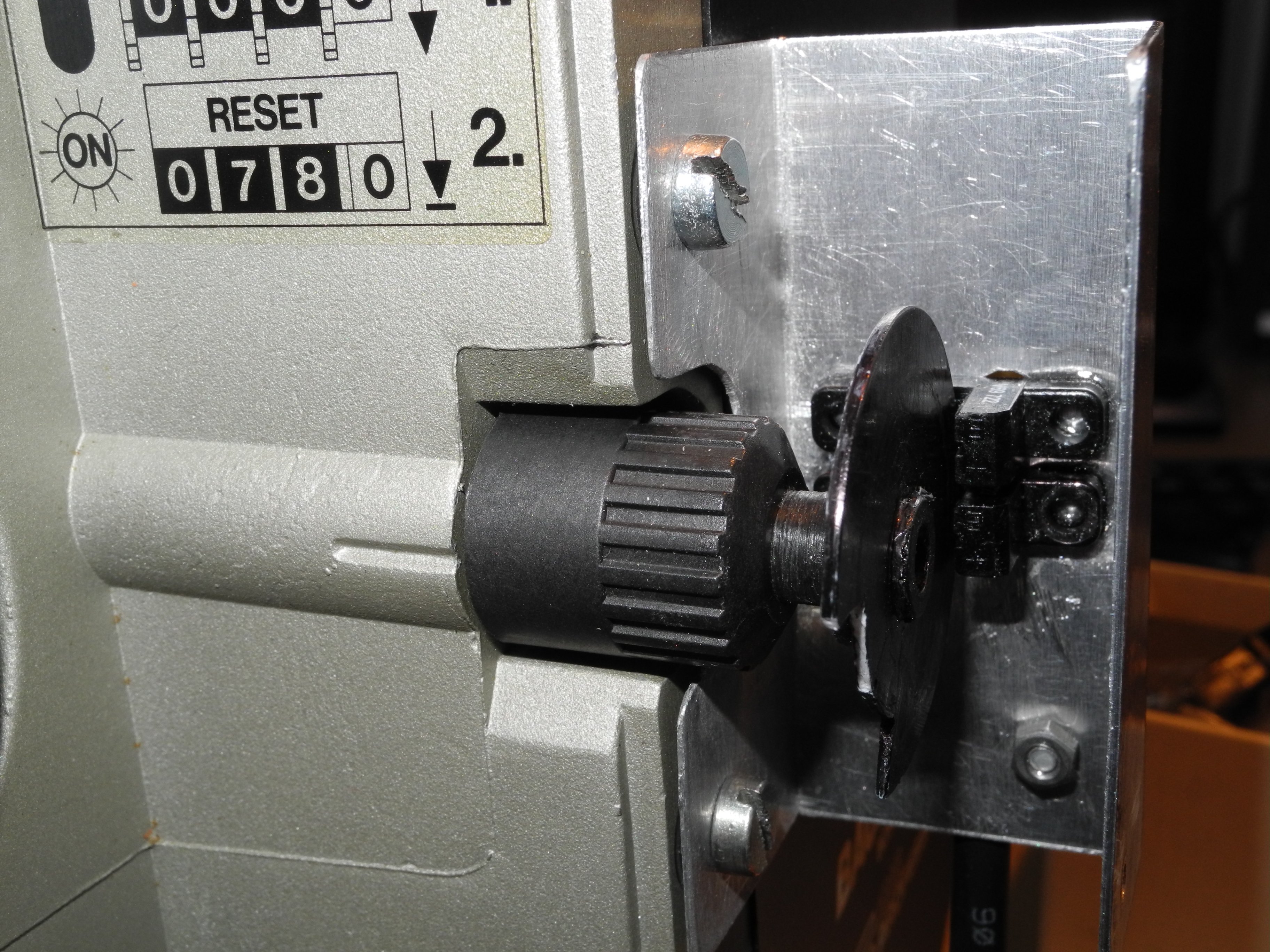

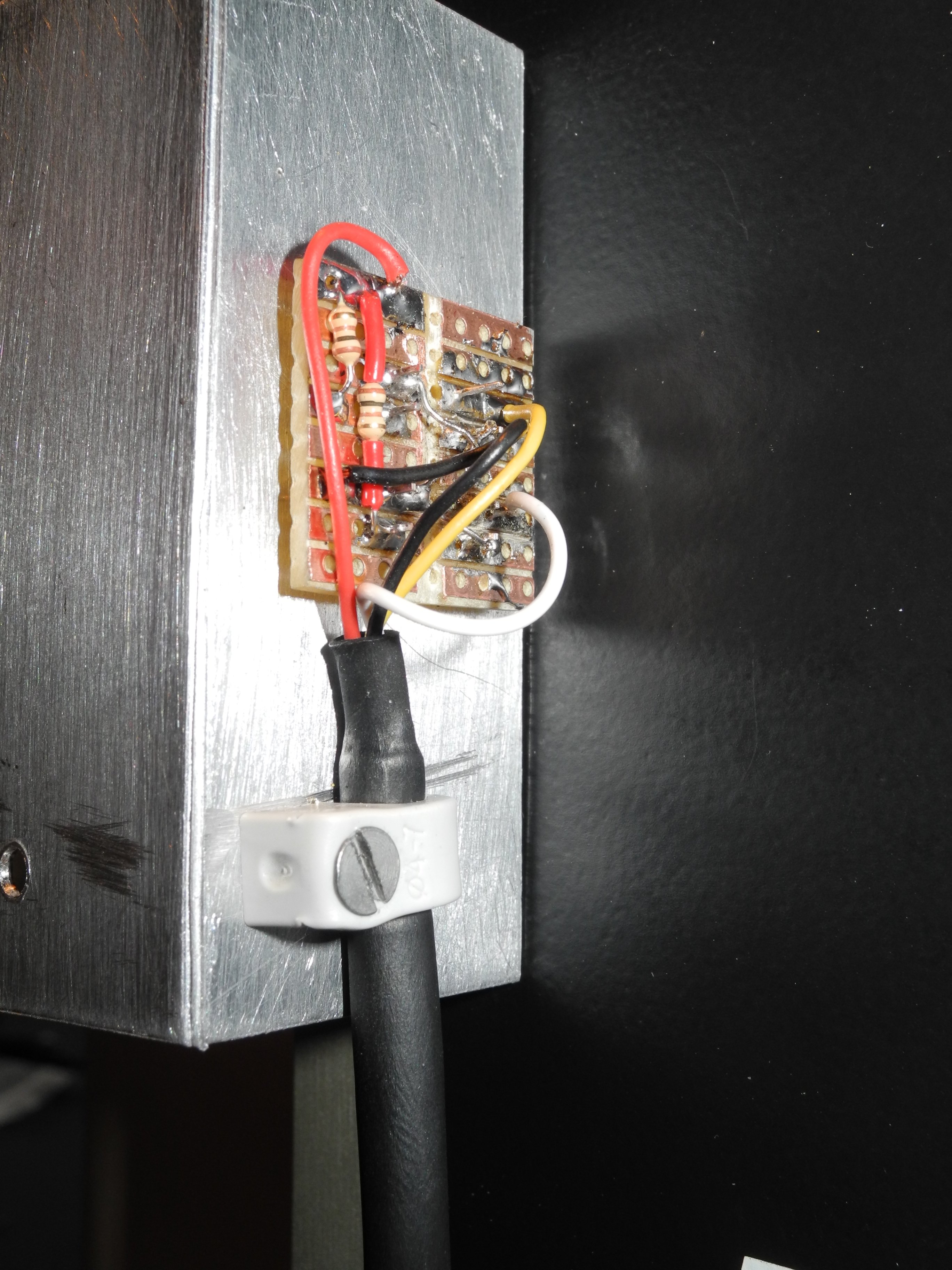

Jetzt hab ich mit 2 IR- Gabellichtschranken den Sensor  und die rotierende Scheibe und die Halterung so gebaut, dass die Scheibe auf die zentrale Welle gesteckt und die Halterung an alle Bauer P6-P8 passt.
Das Kästchen zählt jetzt Timecode vorwärts und rückwärts,  und über die MIDI-out Buchse möchte ich die Signale zum Rechner leiten, um damit z.B. Cubase als Slave zu steuern. Und am besten gleich noch den von der Leinwand aufgenommenen Film als Video mitlaufen bzw. anzeigen zu lassen, damit ich punktgenau vertonen kann...

das Rosendahl (Sondor) BIF macht vereinfacht aus BiPhase-Signalen MIDI Timecode (MTC) und LTC. Als kleines Extra ist der Signaleingang weitgehend programmierbar,  u.a. das er mit einem einizgen 1:1 kontakt angesteuert werden kann. Dann fehlt aber die Vorwärts/Rückwärts Erkennung. Schließlich kann man den TC auch noch beliebig setzen. Mehr kann das Kästchen nicht. Hat mal um die 1000 Mark gekostet.
