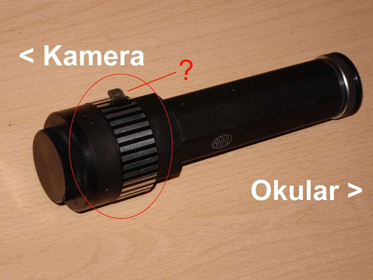

Hallo zusammen,
ich konnte für meine SR2 eine guterhaltene Lupenverlängerung bekommen. Sie funktioniert auch. Allerdings wundere ich mich nach wie vor über die Daseinsberechtigung des drehbaren Rings am Kameraende (siehe Bild). Wenn man den Ring verdreht passiert eigentlich nichts, außer das der Haken an einem Plastikband herausfährt. Weiß einer von den Arri-Kennern wozu der sein soll?
Gruß Rainer
Servus Rainer!
Wen ich mich richtig erinnere, kann man den Haken in die Kamera - unter dem Handgriff -  einklinken und damit die Sucherlupenverlaengerung stabilisieren. Gab ja noch nicht die Sucherstuetze wie bei de SR3.
Gruss,
Torsten

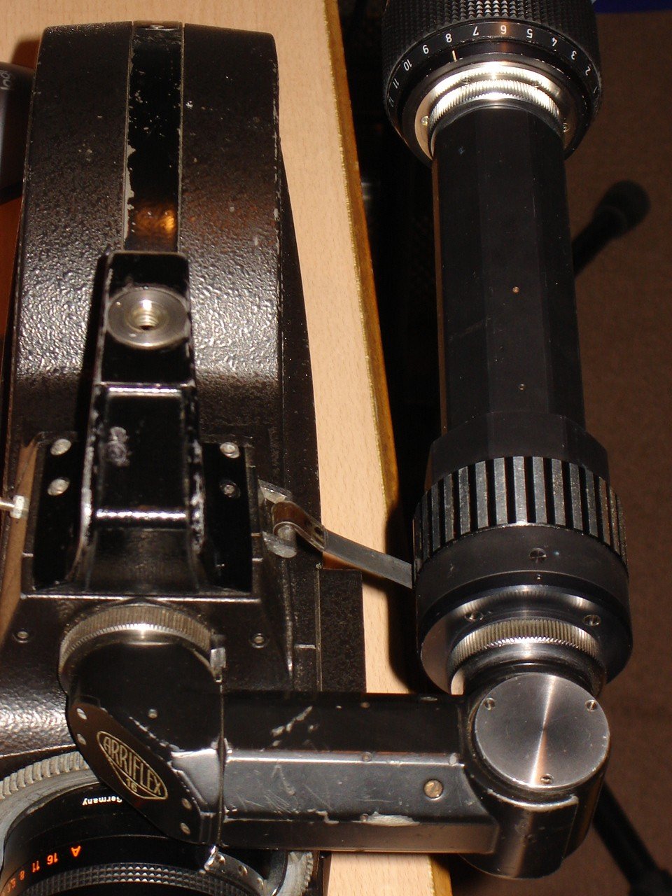

Hallo Torsten,
ich danke Dir. Ich Dussel wäre da nicht drauf gekommen. Hatte immer eine Stütze a la SR3 im Kopf. Aber so gehts auch, siehe Foto:
Gruß Rainer
