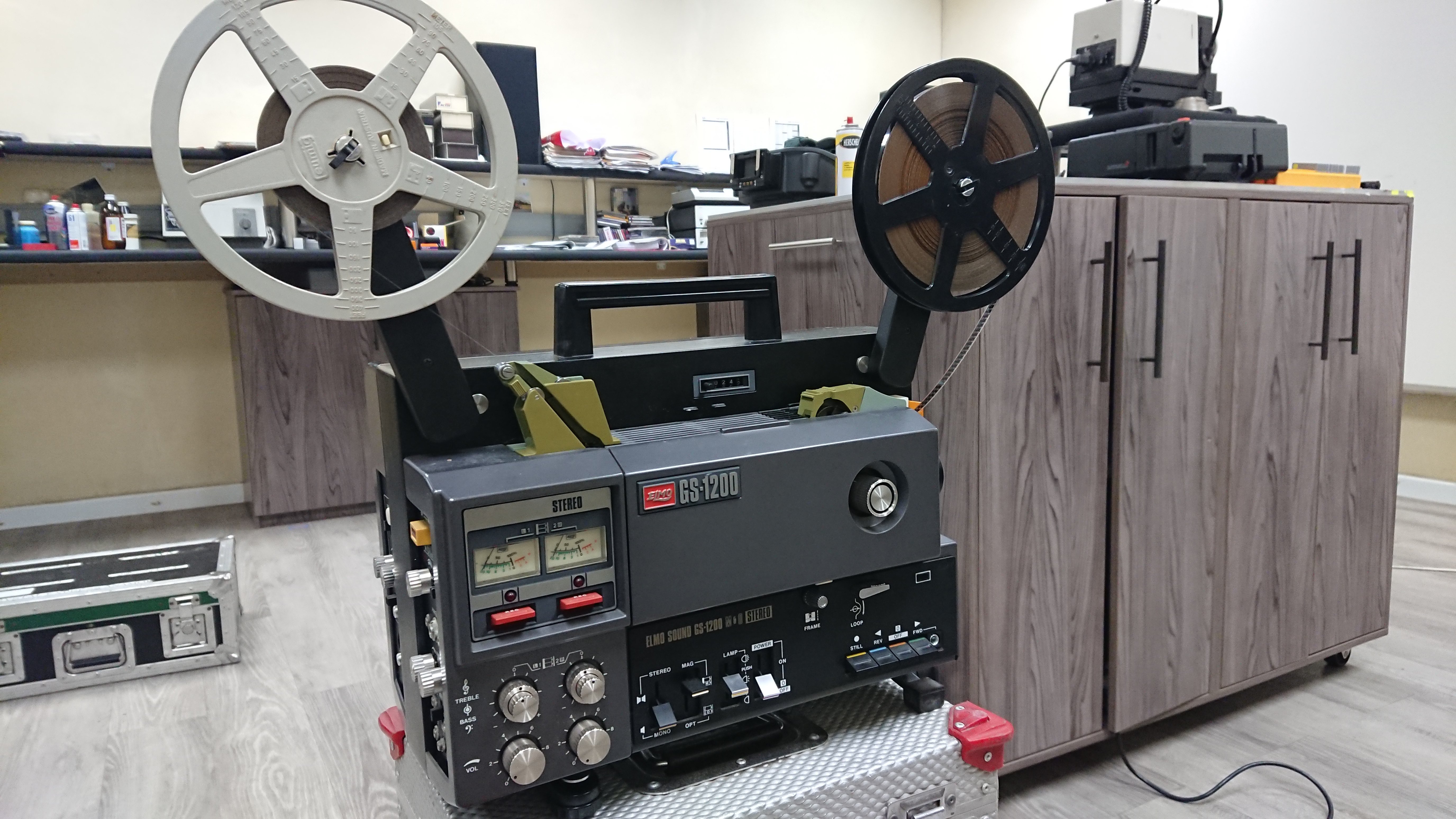

Diese Woche war es mir tatsaechlich  vergoennt, einen GS 1200 zu erwerben. Und ich muss sagen: Klasse! Wunderbares Geraet das dazu verfuehrt, saemtliche Filme nochmal anzuschauen.
Verbaut ist uebrigens eine 250W Lampe. Scheinbar verkraftet das Netzteil die etwas hoehere Leistung ohne Probleme.
Gruss,
Torsten
vor 1 Stunde schrieb t_wagner:
Oder wurde auch das Netzteil modifiziert / geändert ?
Mein GS1200 hat auch eine 250W-Lampe  - so habe ich ihn von Mario Gärtner erworben. Herr Gärtner hat mir gegenüber mal was von einem "Umbau auf 250W" erwähnt....ob sich das auf das Netzteil bezieht weiß ich nicht, vermute ich aber fast, denn einfach nur eine stärkere Lampe einsetzen ist ja kein Umbau....
Es gibt zwei (???) unterschiedliche Trafos. Es könnte sein, daß man einen davon nicht auf 250 Watt umbauen kann oder aber nicht umbauen muß. Jedenfalls ist der genaue Umbau des Trafos auf 250 Watt in einem "Schmalfilm" von ich meine 1986 beschrieben. Man muß auf den Trafo noch ein paar Windungen in der richtigen Richtung draufwickeln.
LG Martin
Vielen Dank fuer Eure Infos.
Moeglicherweise hat der Vorbesitzer das Geraet modififizieren lassen. Der Trafo macht allerdings einen recht originalen Eindruck.
Nun, da das Teil bisher einwandfrei funktioniert hat- auch die Lampe scheint einwandfrei zentriert - , werde ich das Geraet erstmal so belassen, wie es ist.

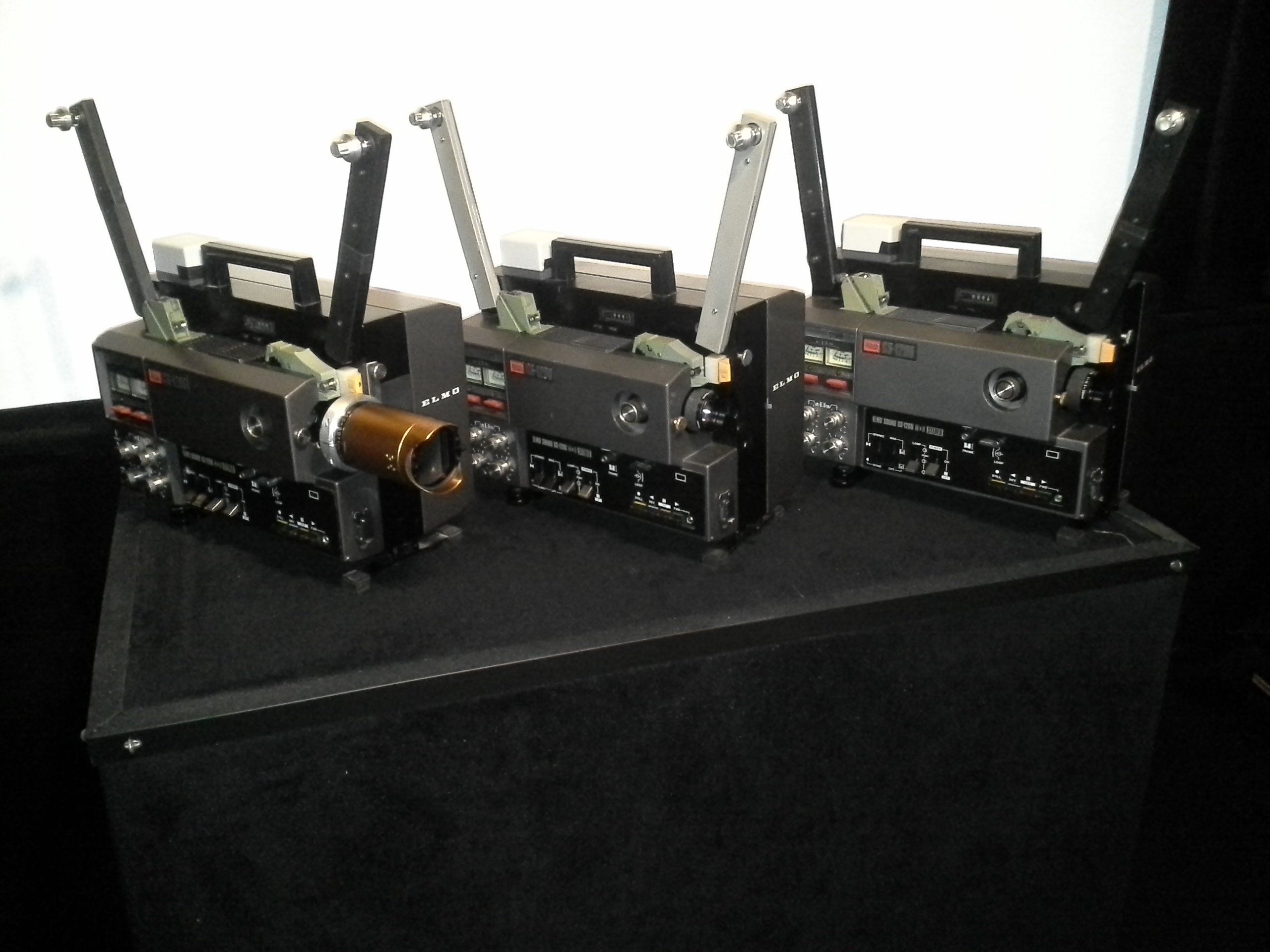

Ich besitze selbst 3 Stück und bin meinen 4. gerade am aufbauen.
Die Lampenfassung muß exakt 10mm nach hinten gesetzt werden, damit der Lichtkegel der 250W ELC Lampe
das kleine Bildfenster voll trifft.  Falls noch nicht verbaut solltest du dir das Elmo Hochleistungszoom 1:1,0 12,5-25mm besorgen.
Das bringt nochmal mehr Licht. Und falls du nur Filme mit 24B/S spielst ist auch der Einbau einer 2 Flügelblende zu empfehlen, was die Lichtleistung nochmals steigert.
Hier mal ein Bild von meiner Flotte.
Moin Thomas!
Donnerwetter, gleich 3 von der Sorte! ? Und alle auf 800m Spulenarm aufgeruestet. Da hast Du wohl reichlich Filme dieser Laenge....
Meine Optik ist das 1,1/12,5-25. Schaun wir mal, ob es irgendwann mal das 1,0er sein muss. Die Optiken duerften recht selten sein und zudem ihren Preis haben.
Momentan bin ich noch recht zufrieden mit der Lichtleistung.
Ist jedoch nicht zu unterschätzen, da man bei 3 Flügelblende gerade mal noch so um die 28° Öffnungswinkel hat gegenüber 90 bei 2 Flügel (bei 35mm, dürfte bei 16mm nicht viel anders sein).
Stimmt schon Jens. Allerdings spiele ich halt auch Filme mit 18b/s ab und da ist eine 2 Fluegelblende - wie Thomas ja auch schon gesagt hat - nicht optimal.
