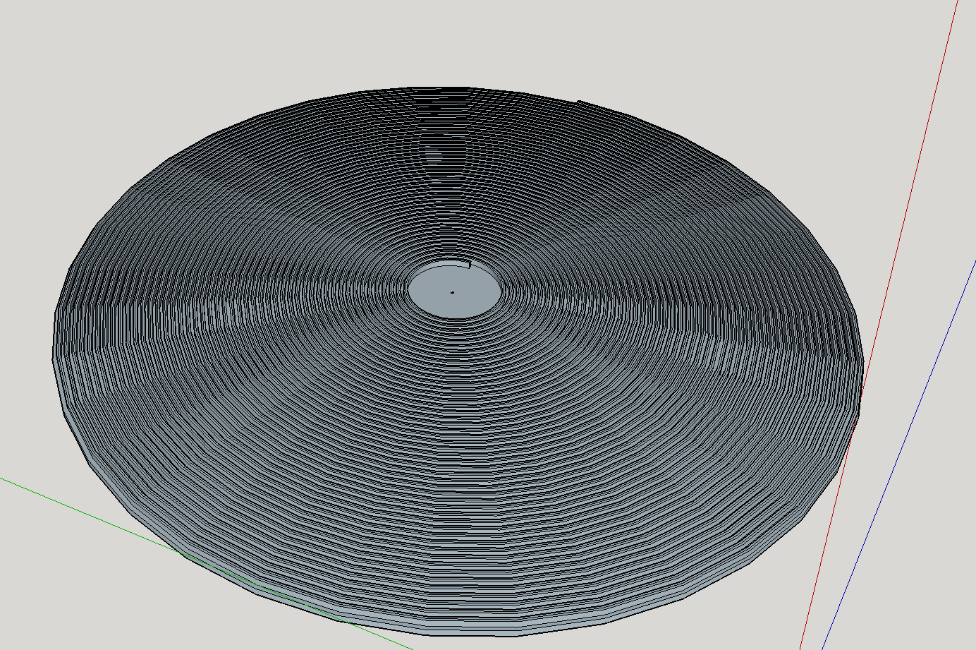

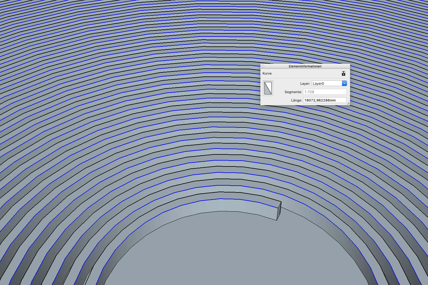

Ich hatte mal aus Spieltrieb versucht eine Spirale zu zeichnen. Mit einen Sketchup Plugin ist mir auch eine schöne gelungen. Mit etwa 22cm Durchmesser und 50 Windungen komme ich auf  etwa 18m.
Das ist nur ein Entwurf und ich habe das weder gedruckt noch getestet.
Eine Tankspirale sollte aber theoretisch möglich sein

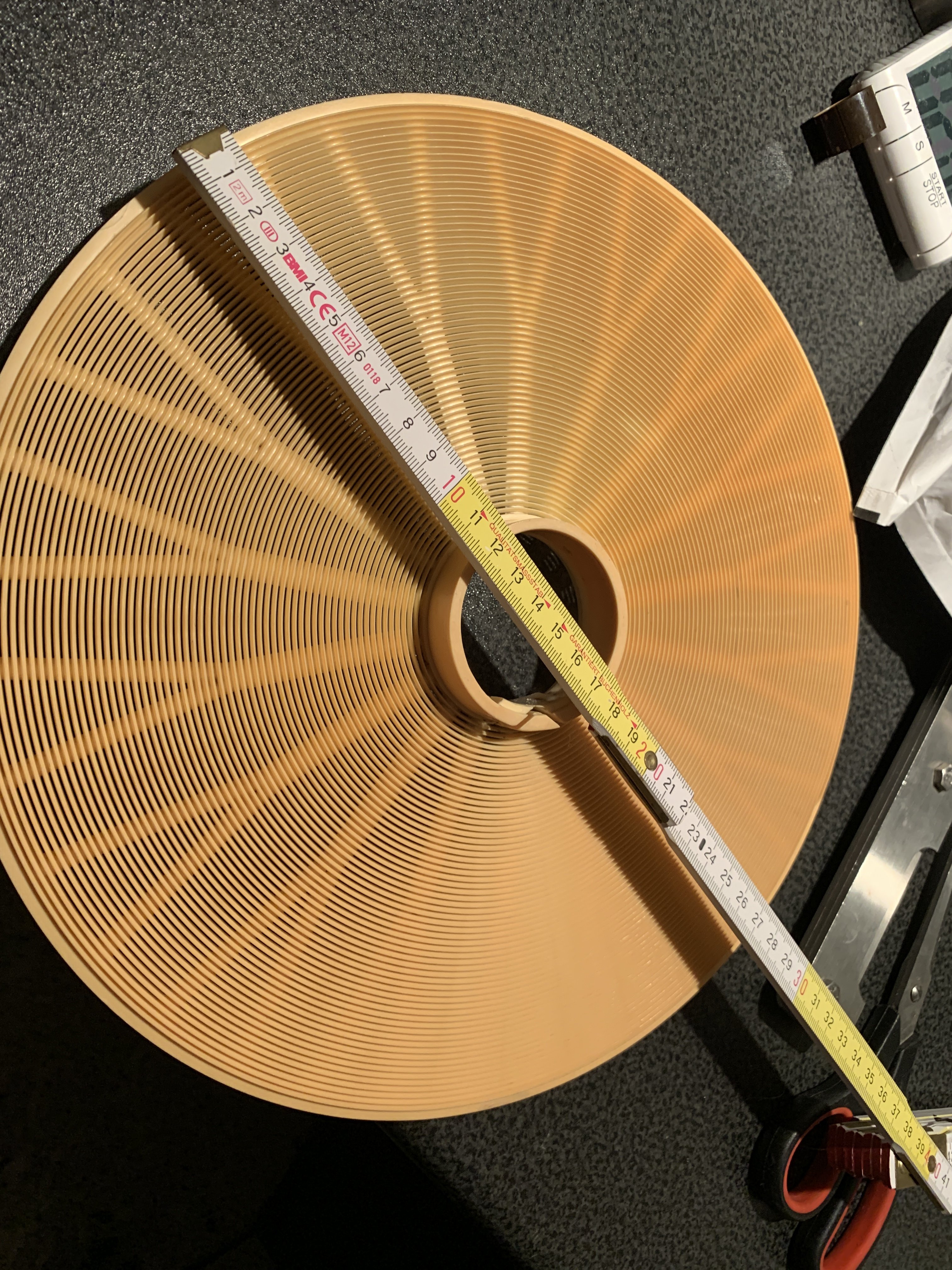

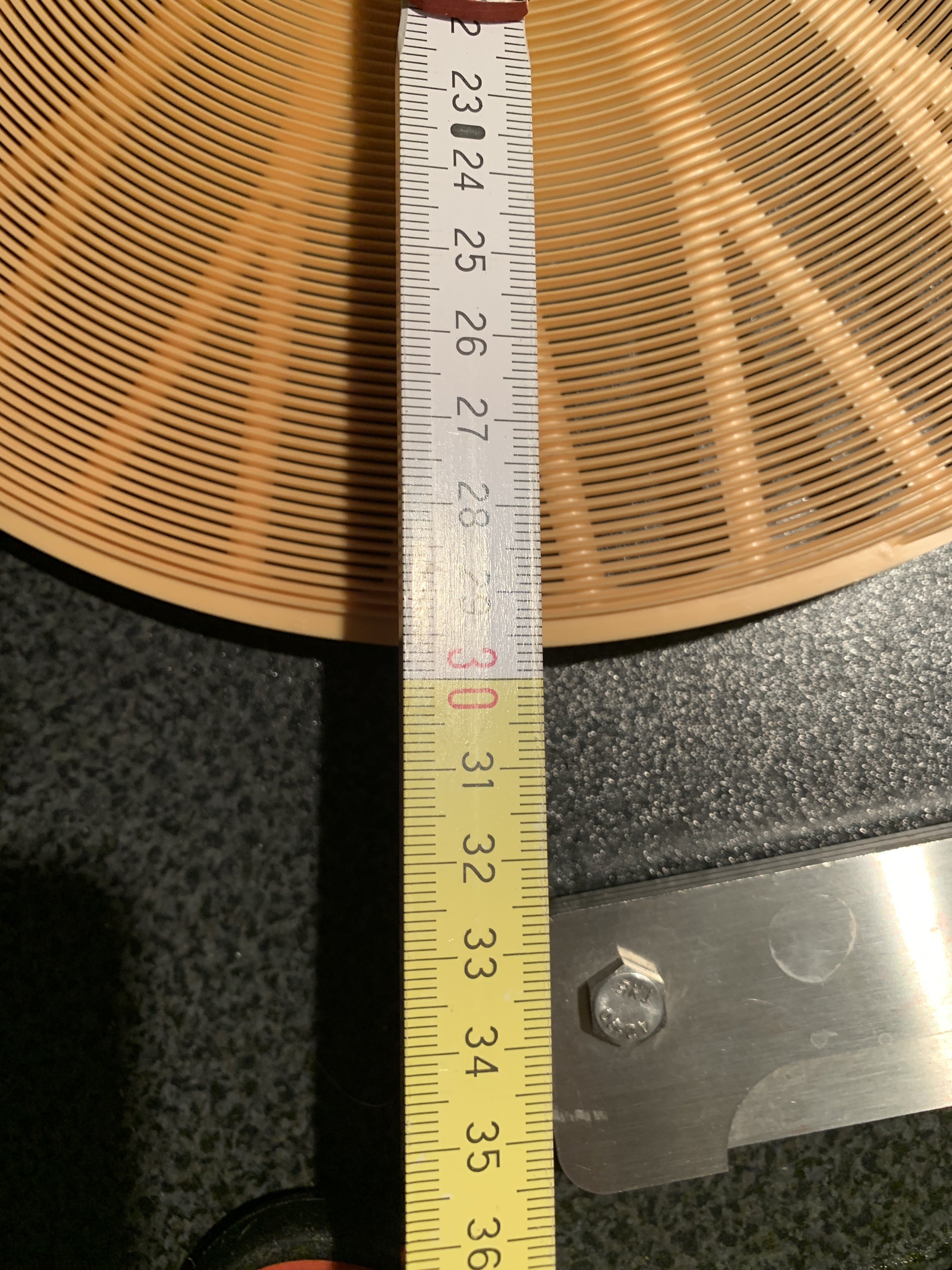

Hat schon mal jemand den Lomotank vermessen?

Die Frage ist aber auch noch, welches Material?
PET
Polyethylenterephthalate sind gegen viele Chemikalien beständig[8] und werden daher bevorzugt als Behälter für Flüssigkeiten in der Lebensmittelindustrie, aber auch im Labor und in der Medizin verwendet.
Gegenüber starken anorganischen Säuren, insbesondere Schwefelsäure oder Salpeter- und Salzsäure, ist PET jedoch unbeständig
vor 2 Stunden schrieb Brun:
Aber man könnte es ja vierteln und dann zusammenkleben.
Das dürfte nur sehr schwer gehen, da jede kleinste Unebenheit in der Spirale zu Problemen beim Einspulen führt. Zusammenkleben geht nur, wenn am Ende die Spirale wirklich perfekt wie aus einem Guß ist. Bei Bedarf lieber die Windungen enger machen, damit sich die Spirale in einem Stück drucken lässt. Wenn der Druckkopf die Windungen in einem Spiralzug durchfährt, klappt es auch mit dem Einspulen.
