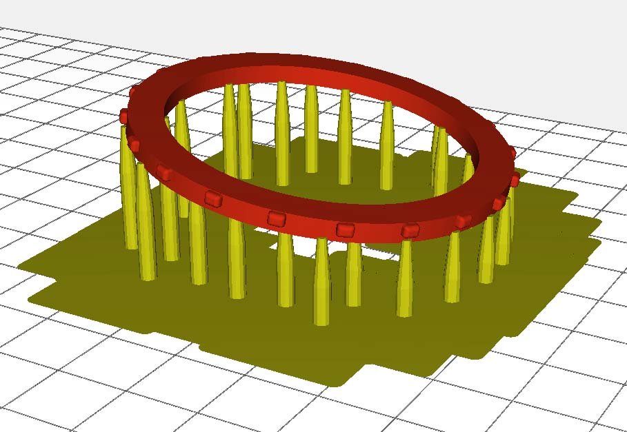

Also, ich knobel noch an den Zahnrädern.
Gedanke: der Stepper macht 200 Schritte pro Umdrehung 360 Grad. 20 Zähne pro Rad währen saubere 10 Stepps. Bei S8 sind die Perforationslöcher 4.23mm auseinander. Die Löcher selbst sind 0.91 x 0,51mm.
4,23mm x 20 Zähne = 84,6mm Umfang des Rades = 84,6 : Pi = 26,94mm Raddurchmesser..... stimmt es?
Meinen Zahn habe ich nun etwas kleiner gemacht, umlaufen 0.03mm, dann dürfte es leichter laufen. Den Radius im Perfoloch habe ich nicht gefunden, habe nun an den Zähnen 0.2mm Radius angebracht.....

Der Ring sieht interessant aus!

Ich muss mal schauen wie der Ring bei 16mm ausschaut (größe), er müsste dann auch für Doppel 8 passen. Die Zahnringe werden im UV Drucker gemacht, der Rest der Spule im normalen Drucker aus PET, die Spule wird dann mit Schrauben zusammengehalten. Die gesamte Spule kommt dann auf einem Adapter der alle Formate aufnimmt....so mein Gedanke bis jetzt.

Schlimmer ist, mein Zahnrad geht nur schwer in das Perfoloch, ist eine Preßpassung und nix lockeres. werde wohl 0.1mm Luft herum geben müssen.

Ich habe Probleme ein anständiges Super 8 Zahnrad zu drucken. Trotz der oberen Berechnung, stimmt da was nicht, die Noppen von Zahnrad stimmen ab ca. dem 10 Perfoloch nicht mehr. Unter der Lupe kann ich sehen, die Schrittweite vom Zahnrad ist einige 1/100mm zu weit auseinander, die Perforation wird leicht beschädigt. Es stimmt mein 50 Jahre alter S8 Film nicht (geschrumpft) oder das Rad ist verkehrt. Sollte Schrumpfung der Fehler sein, muss der Film trotzdem geschont werden, deshalb habe ich jetzt die Noppe Rund gemacht. Mal schauen ob das klappt.
Danke, habe mir es angeschaut...... fast die gleiche Form der Zähne druckt gerade, nur keine Schräge, sondern ein Radius. In zwei Stunden weiß ich mehr. Komisch, 16mm und 35mm gedruckt hat sofort gut gepaßt.
