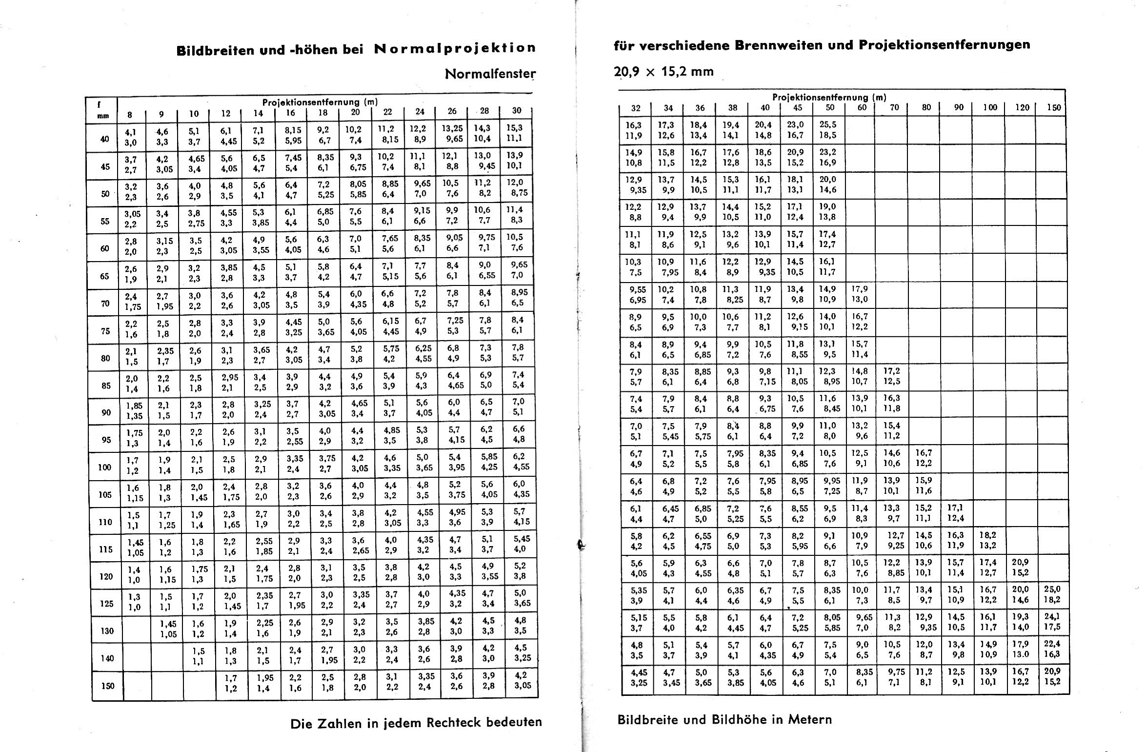

Gibt es so eine Möglichkeit den genauen Lampenabstand  zum Projektionsfenster zu ermitteln?
Viele Grüße Stefan.
Moin Stefan,

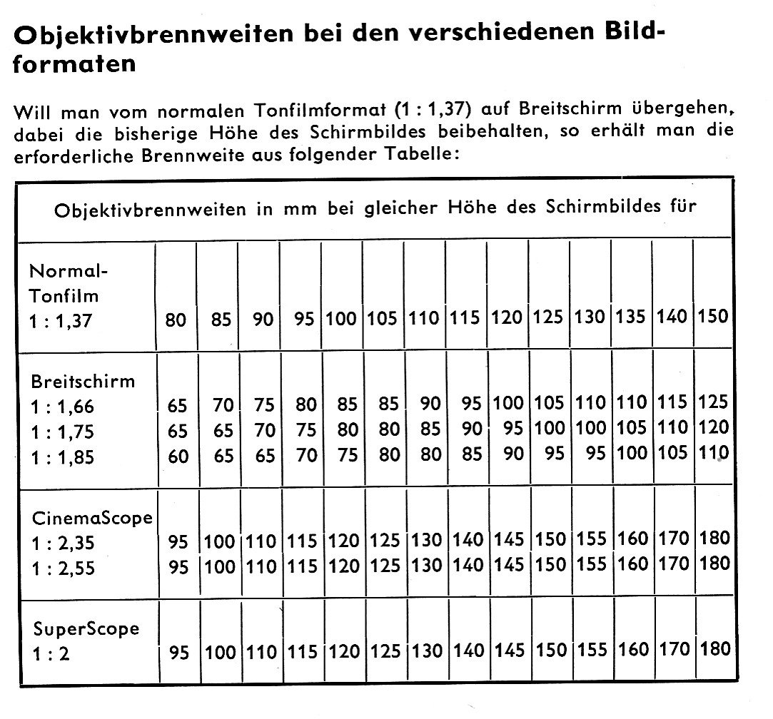

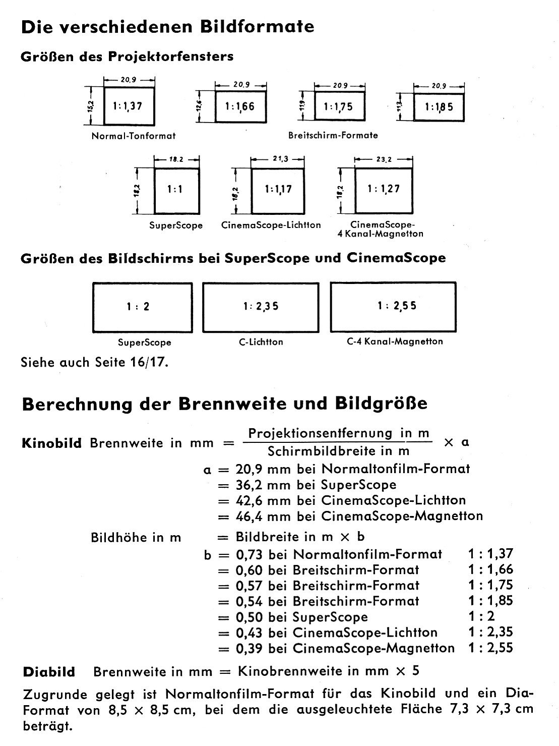

herzlich willkommen im Forum. Zu deiner Frage habe ich ein paar Texte rausgesucht. Auf der ersten Seite findest du die Berechnungsgrundlagen, auf der zweiten das Ganze in Tabellenform für Normalformat. Auf der dritten Seite kannst du dir dann die passenden Objektiv-Kombinationen für die verschiedenen Filmformate raussuchen.
Quelle: Thümmel, Herbert: Technisches Kinotaschenbuch, Zeiss Ikon AG, Kiel 1956

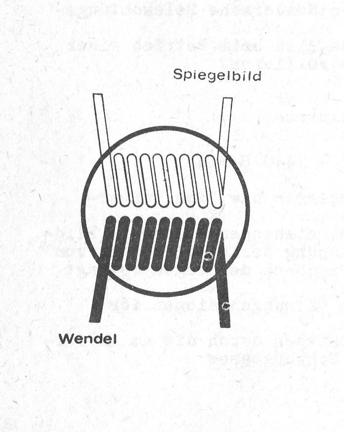

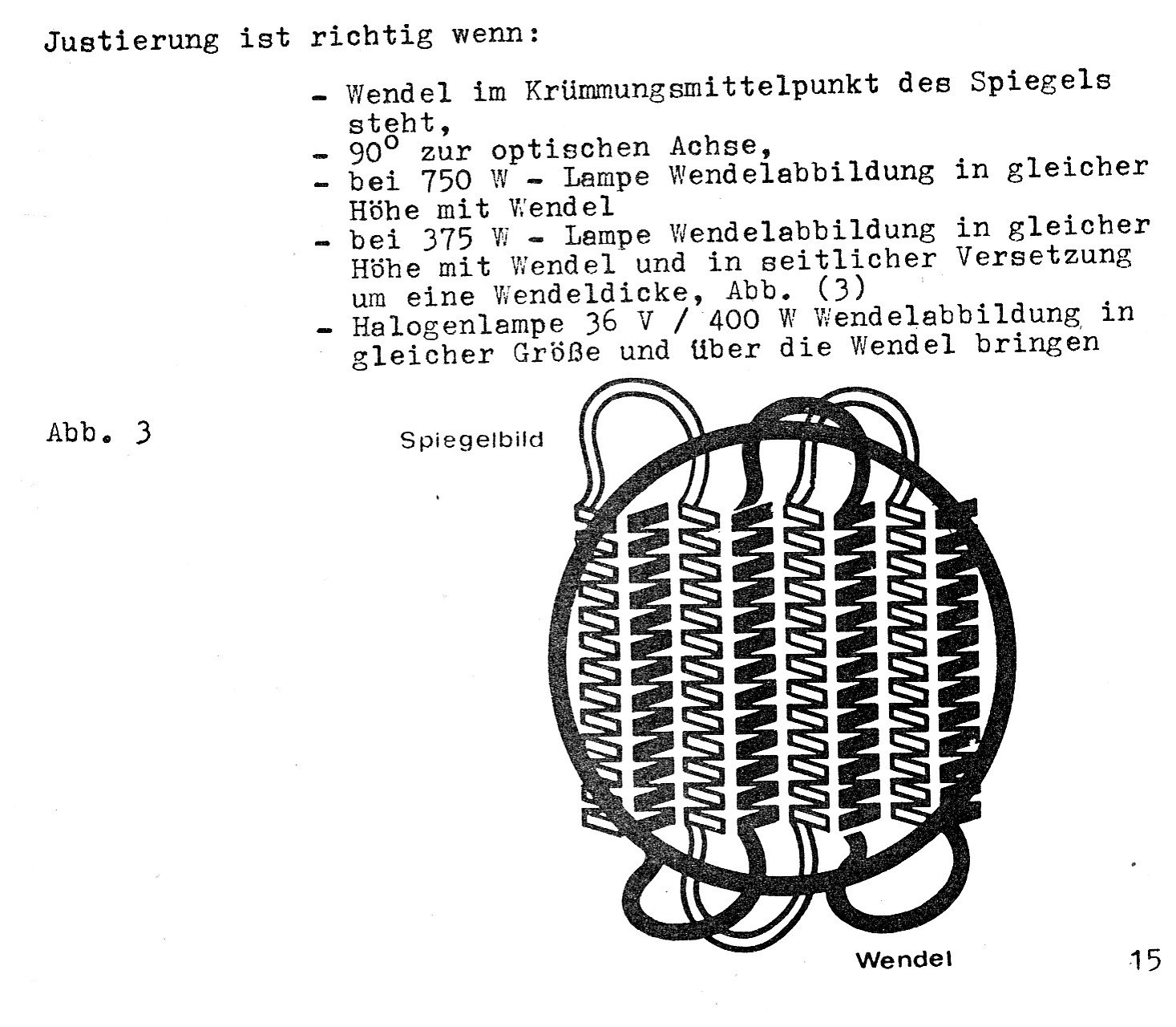

Aber ich brauche noch Hilfe zur genauen Positionierung der Projektionslampe in der Längsachse.
Denn es muss was zusammenwachsen was nicht zusammengehört.
Oder stellt man die Lampe nach Gefühl ein?
Grüße Stefan
Als erstes stellst du die Lampe grob so ein, dass du ein Bild auf der Leinwand siehst. Dann hältst du eine Sammellinse (Lupe) in den Lichtstrahl vor dem Objektiv. Anschließend verschiebst du die Lampe so lange, bis du das Abbild der Glühwedel auf der Leinwand erkennen kannst. in der Feineinstellung wird die Lampe dann so ausgerichtet, dass Glühwedel und Spiegelbild übereinander liegen. Bild folgt.
