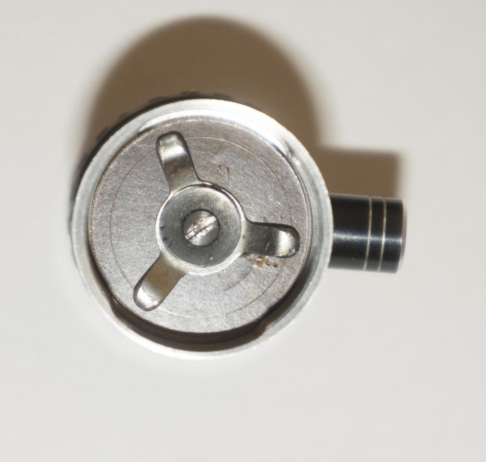

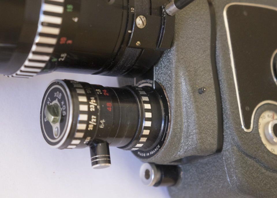

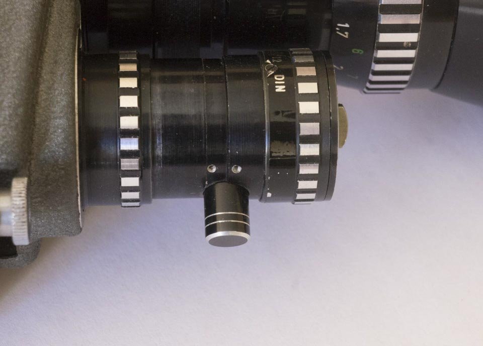

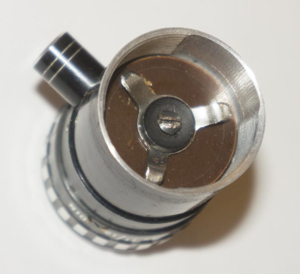

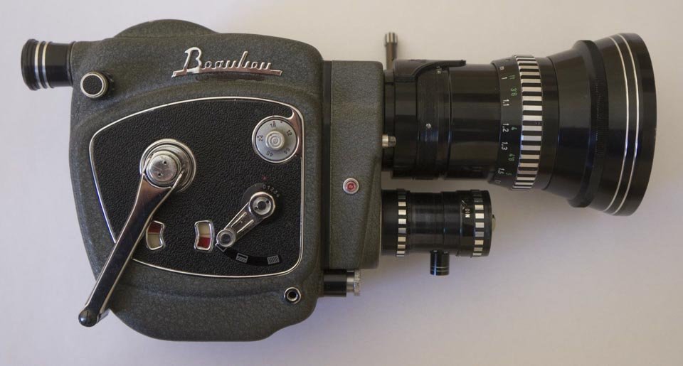

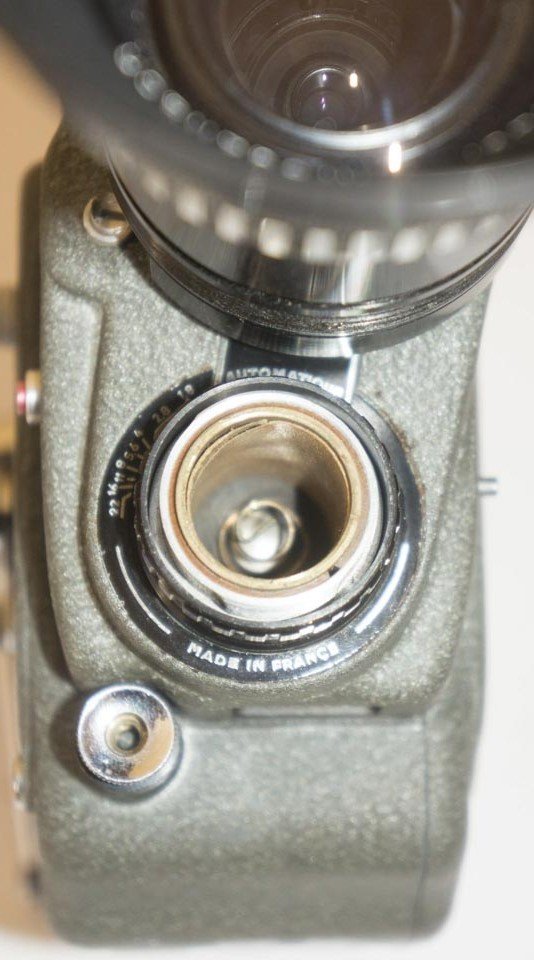

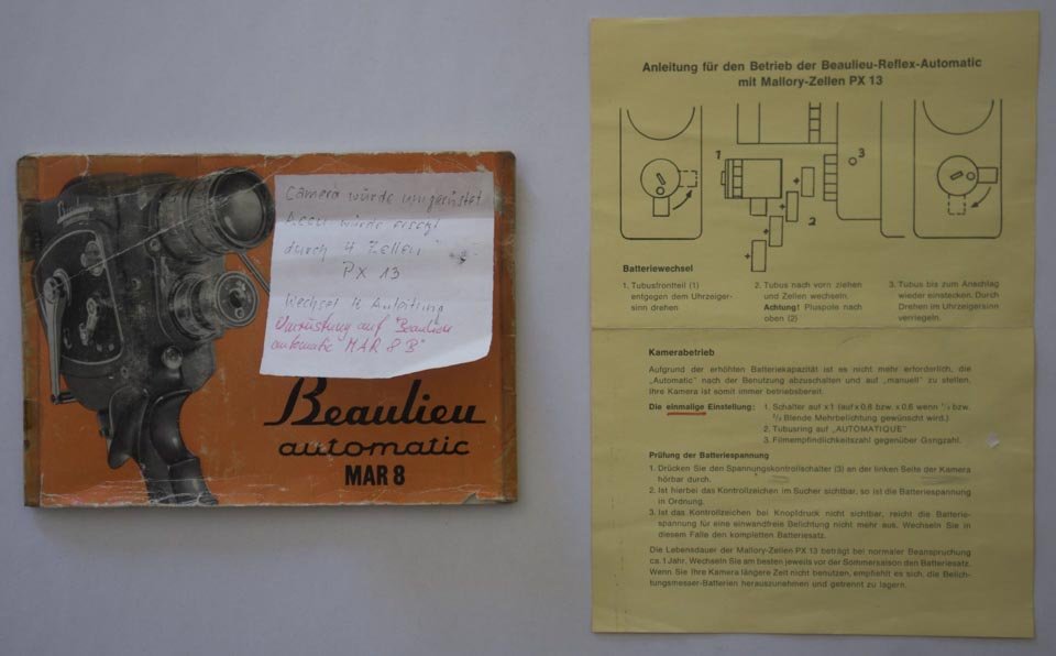

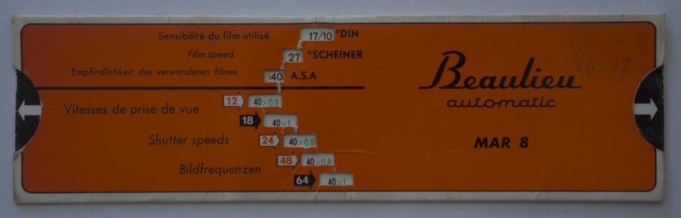

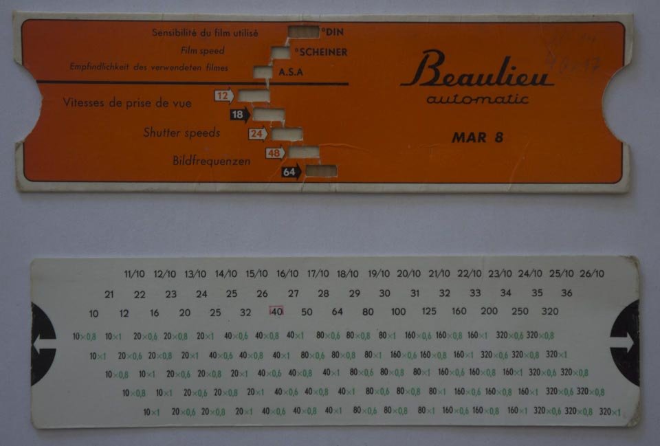

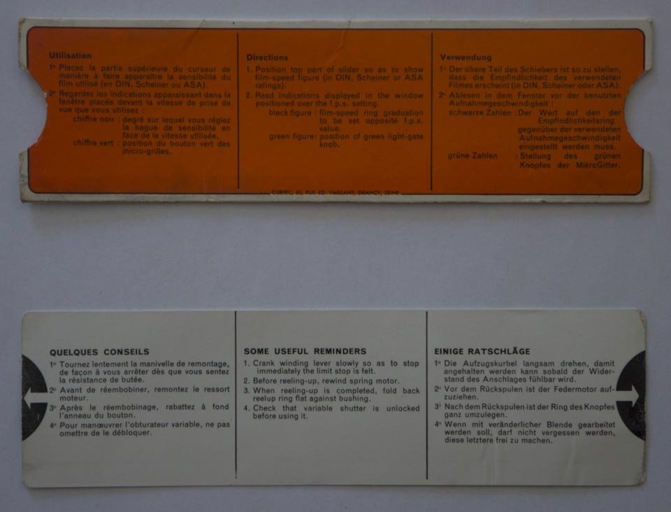

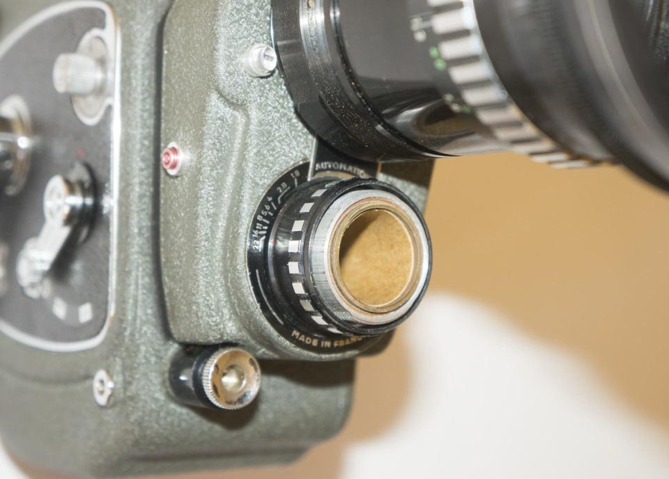

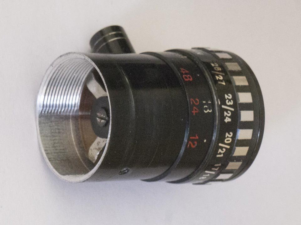

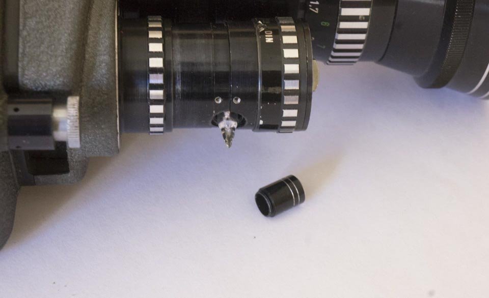

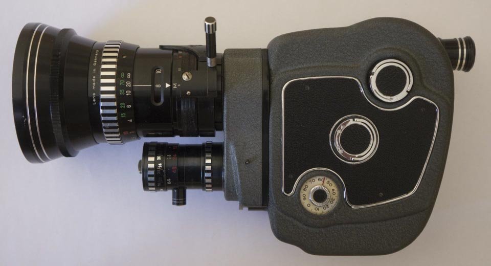

Da ich eine, vielleicht etwas ungewöhnliche Beaulieu Automatic habe, möchte ich diese hier mal kurz vorstellen. Vielleicht hilft das dem einen oder anderen weiter, dem die Bedienung des Belichtungsmessers seiner Beaulieu Automatic nicht klar ist.
Es handelt sich um eine Beaulieu Automatic MAR8 welche zur MAR8B umgerüstet wurde. Das war scheinbar ein offizielles Vorgehen, weil man von den verbauten Akkus weg wollte und stattdessen austauschbare Knopfzellen verwenden wollte. Hier ein paar Bilder meiner Kamera und der Anleitung für den Umgebauten Belichtungmesser:

Auch an der "Automatic" kann man die Belichtung manuell einstellen. Leider zeigt der Belichtungsmesser nur im Sucher an, ob die Belichtung grade ok ist, oder nicht, aber keine Werte. Wer´s genauer wissen will braucht also auch bei der Automatic einen externen Belichtungsmesser. Und das Einstellen der Blende ist eine etwas fitzelige Angelegenheit.
Bei der MAR8G ist das anders. Da zeigt der Beli die gemessenen Werte an. Allerdings nicht im Sucher.
