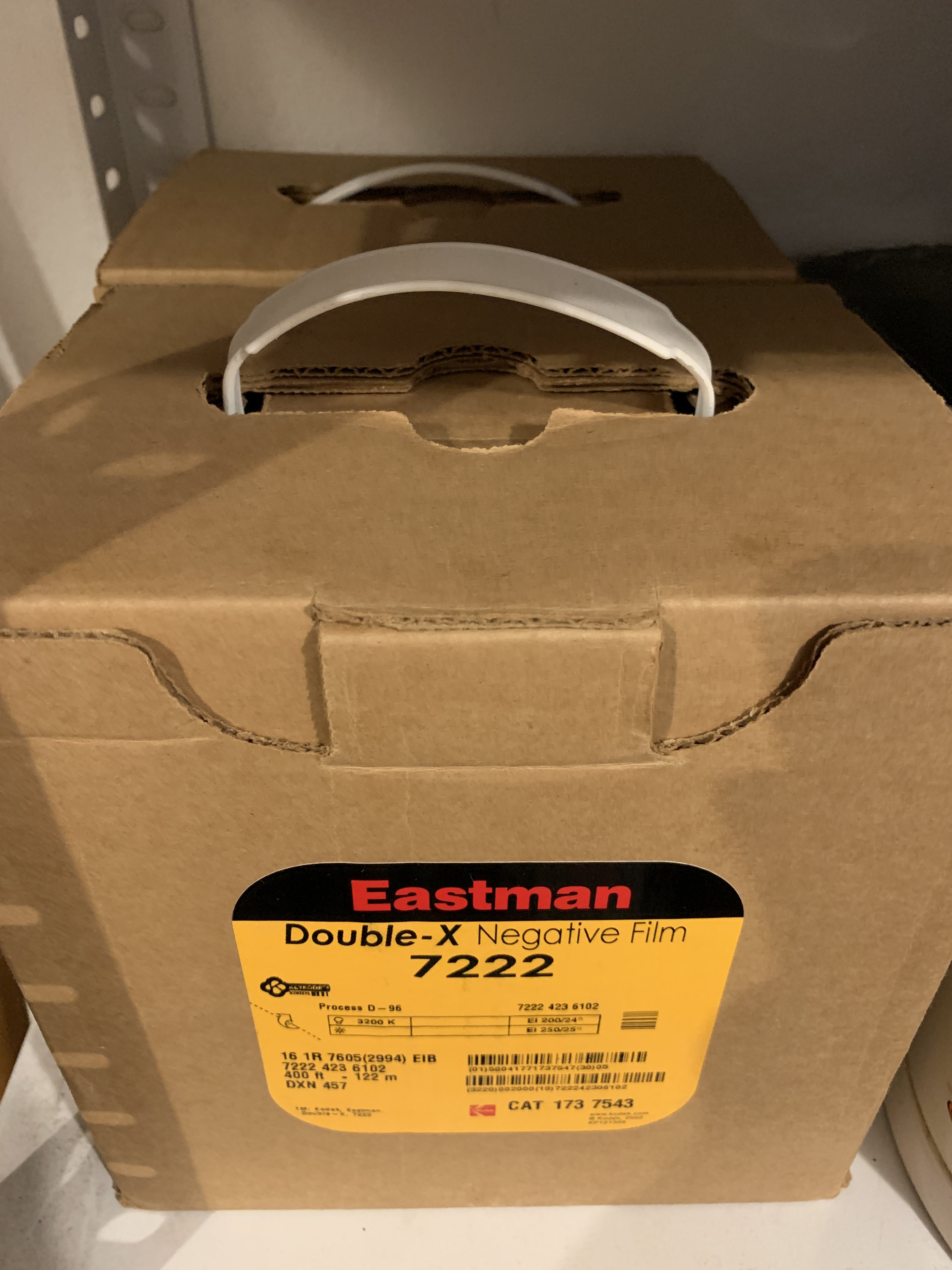

Kann mir jemand einen Richtwert sagen, wie in etwa ich einen 16mm Eastman 7222 Double-X Negative Film belichten und behandeln soll? Ablaufdatum ist keines auf der Packung zu finden, nur die Empfindlichkeit bei Kunstlicht  von EI 200/24° und bei Tageslicht EI250/25°
Ich rechne mit mauer Dmax, deutlich geringerer Empfindlichkeit und Bedarf an Additiven für die "toten" Silberkristalle in der Schicht. Nur ein Gefühl, aber es wird eben einen Grund geben, dass es ihn nie als Umkehrfilm gab und er eigentlich in D-96 gehört.

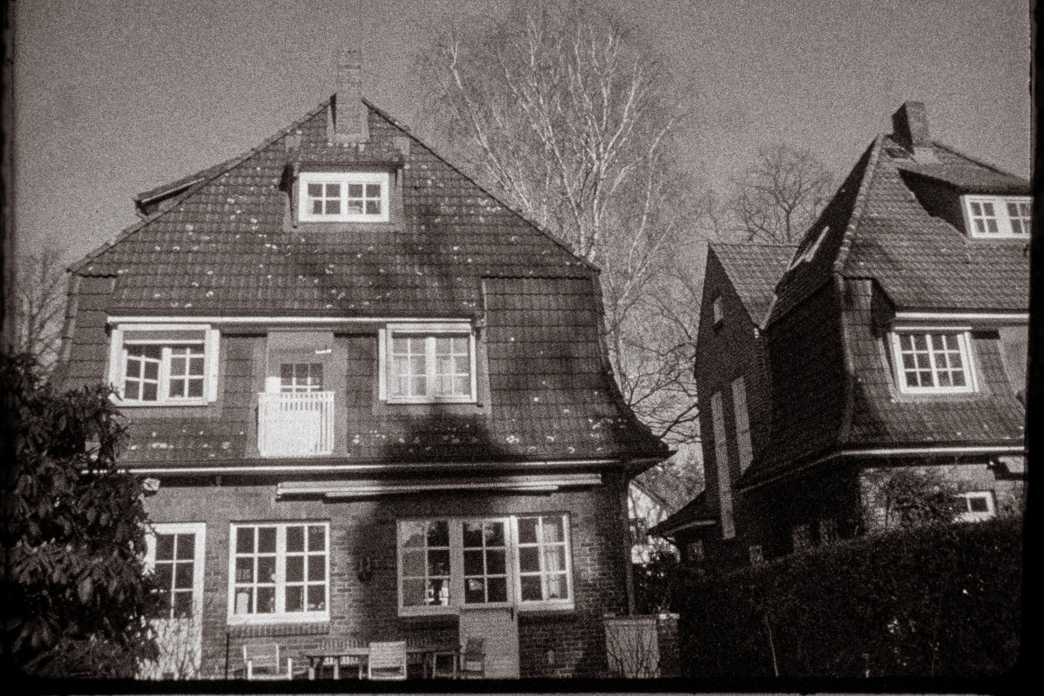

So, heut hatte ich mal etwas Duka-Zeit und habe ihn eingetestet. Ich muss sagen, dass ich sehr positiv überrascht bin von den Ergebnissen!
Er erreicht problemlos volle 250 ASA, zumindest bei 20° mit 7 Minuten  Orwo A71 als Erstentwickler (mit Additiven: 5g KSCN/l und 50mg Kaliuiodid/l).
Die Dmax wird hervorragend, die Dmin braucht definitiv die Additive. Einen sonnendurchflutetes Motiv ist von den hellsten Lichtern bis in die dunkelsten Schatten fein durchgezeichnet und bemerkenswert feinkörnig (für 250 ASA vor allem, das ist ja empfindlicher als Tri-X). Filmt man im Schatten oder bei Kunstlicht, also mit weniger kontrastreichen Motiven, sind die Ergebnisse etwas flauer als von Foma oder Tri-X gewöhnt, aber noch sehr sehr ansehnlich. Ohne direkten Vergleich, also ganz subjektiv, bin ich an UN54 oder auch Plus-X erinnert.
Kurz: Ein wunderbarer Film für den Frühling! Bericht auf Filmkorn folgt...

Das Ablaufdatum dieser Filme ist anscheinend schwer  eruierbar, weil auf der Kunststoffkassette kein Vermerk zu entdecken ist,  jedoch scheint es keine Hauptrolle zu spielen.

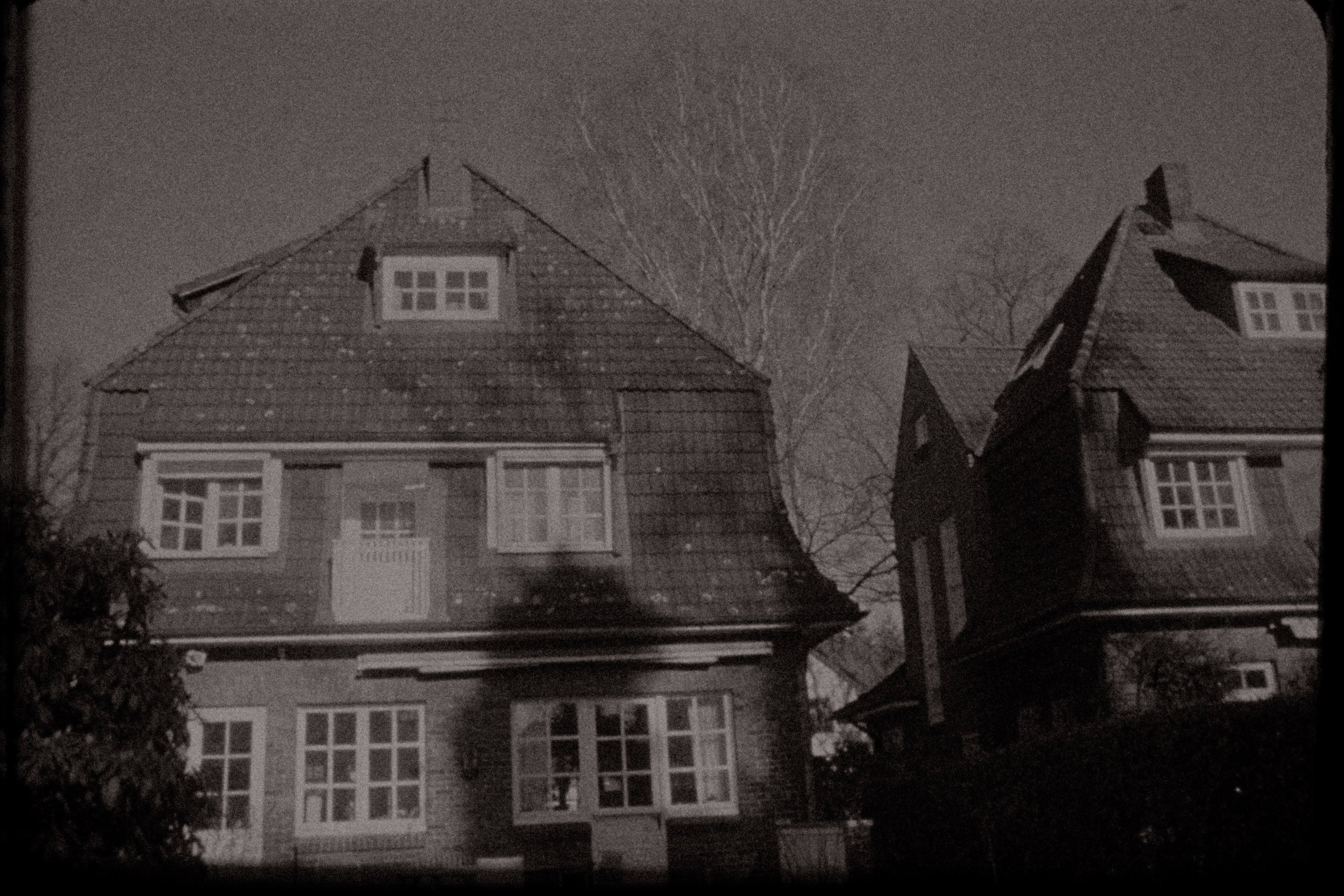

Die Additive wirken erst bei der Umkehrung, bei Negativ sind sie hinfällig.
Vergleich mit/ohne Additive habe ich schon gemacht. Ohne lohnt sich überhaupt nicht. Völlig vermatscht. Zum Vergleich zu oben (mit KSCN):
