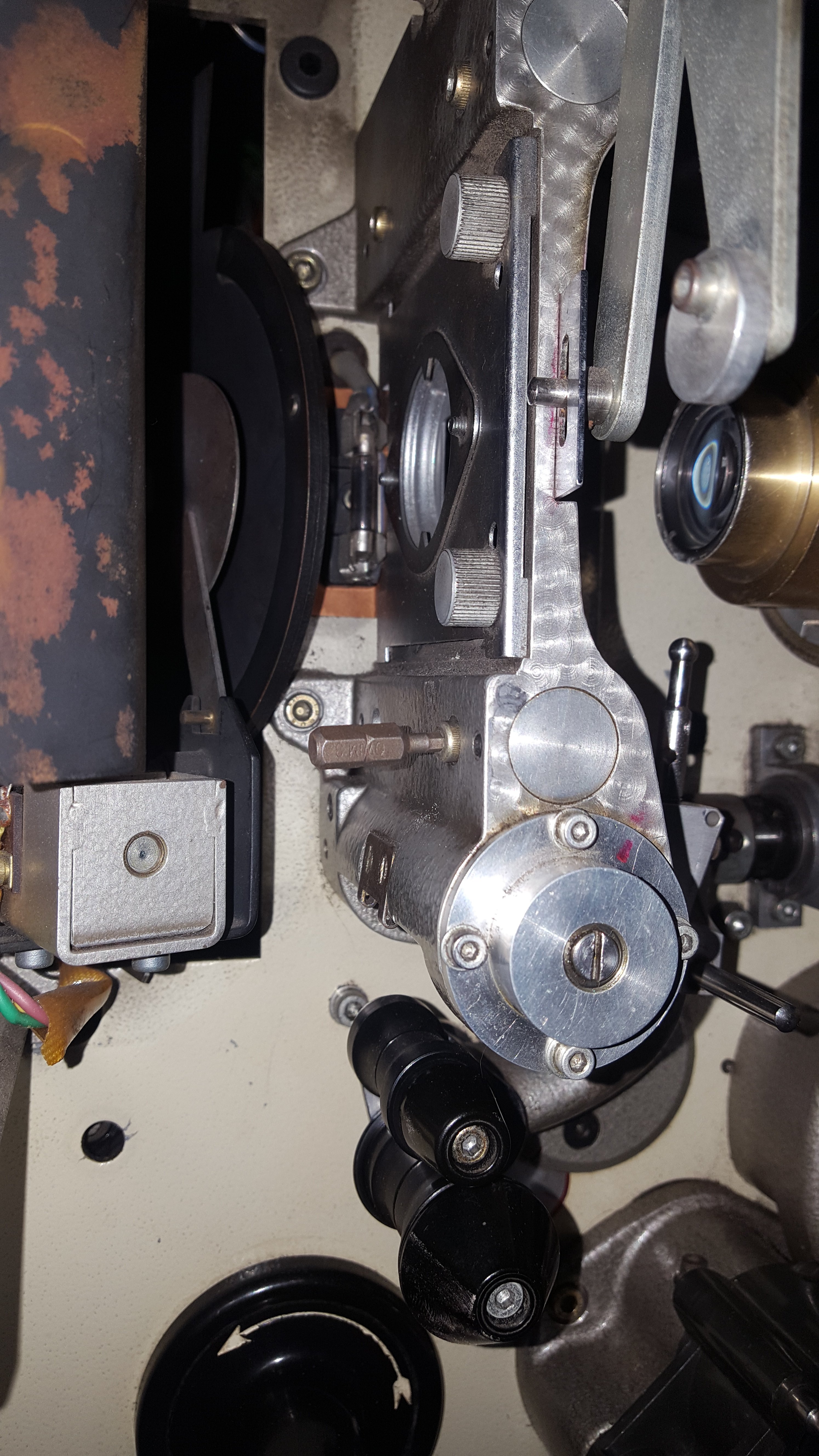

Ich bin gerade dabei die Filmlaufbahn meiner FP30 zu säubern.  Wie war das nochmal mit den unterschiedlichen Federn  die die Keramikscheiben andrücken ? Ist das so richtig wie sie auf dem Foto gelegt sind? Links sind die die auf der Tonspur Seite sind.
Gute Frage, wenn ich mir das richtig zusammenreime, dann ist die Tonspurseite die Seite, an der der Film anliegen sollte, also kommen da die weichen Federn rein und die härteren auf die andere Seite.
In der Serviceanleitung der FP23 sind es die gleichen Federn, bei der FP30 Preimiere wird überhaupt nicht darauf eingegangen..... Scheint man also mal so, mal so gesehen zu haben.
Unter Philips-Zeiten waren tatsächlich unterschiedliche Federn verbaut, bei KT dann nicht mehr, deshalb ist im direkten Vergleich das Bild einer FP20 auch stabiler als einer späteren FP30. Die Bezugskante ist immer die Tonspurseite, also das heißt, dass die stärkeren Federn auf der hinteren Seite rein müssen, die weichen dementsprechend dann auf der "einlege"Seite (sprich bei der Tonspur) dann sollte das alles auch wieder passen.
Ist es eine FP30 aus KT produktion (also keine verbauten Altteile von Philips mehr - so ab 84) dann ist es egal, da die Federn keine unterschiedlichen Konstanten mehr haben.
Der Bezug ist die Tonspurseite, diese soll definiert lokalisiert werden.
Das bedeutet doch, daß hier Stabilität gefragt ist und die Toleranzen auf der anderen Seite kompensiert werden sollen.
Also harte Feder zur Tonspur!
Ok vielen Dank!
Jetzt noch die  vielleicht doofe Frage woran erkenne ich harte und weiche Ferdern?.Bin mir da nicht ganz sicher.Wenn ich sie vorsichtig mit den Fingern drücke merke ich da keinen großen Unterschied.Ist es denn so richtig wie auf meinem Foto oben,also sind links/Tonspurseite weiche Federn?

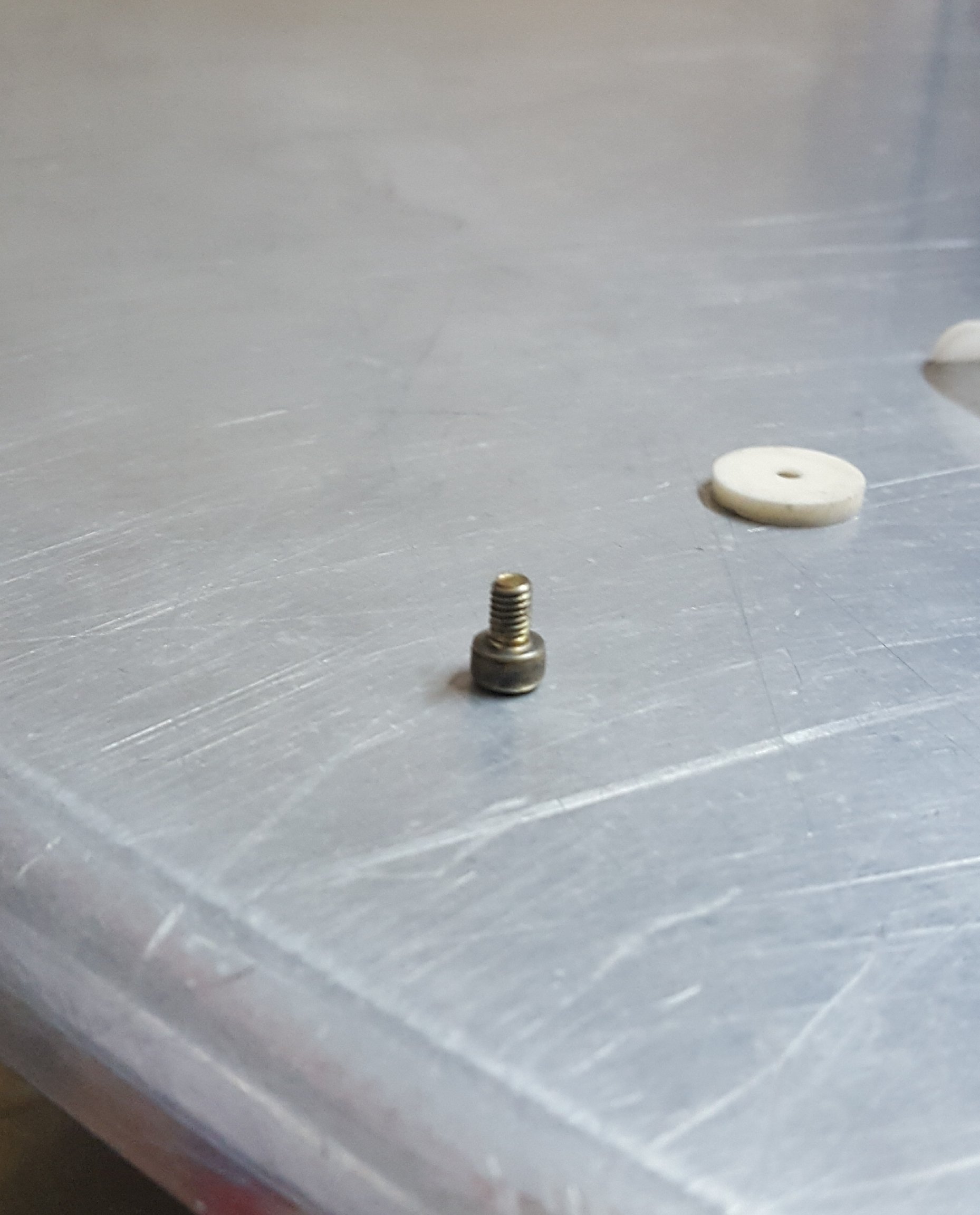

Jetzt ist mir beim wieder zusammen setzen eine von den hinteren Schrauben heruntergefallen und ich finde doch  diese Sch...   Schraube nicht mehr wieder. Es handelt um die, wo der Imbus drinsteckt.
Hat jemand vielleicht noch eine aus einer Schlacht- Maschine über?
Ja weiß ich Jens, ich hätte aber gerne wenn möglich eine orginale . Müsste doch bestimmt genügend abgewrackte Maschinen geben. Will die auch nicht umsonst haben
Das ist ne M4x6 mit gerändeltem Kopf, die hat KT Seinerzeit auch nur beim Schraubenlieferanten bezogen. Da kann man wirklich getrost jede angebotene Schraube dieser Art nachkaufen.
Aber es kann sein, dass ich noch ein paar von denen (aus alten FP´s) habe...
