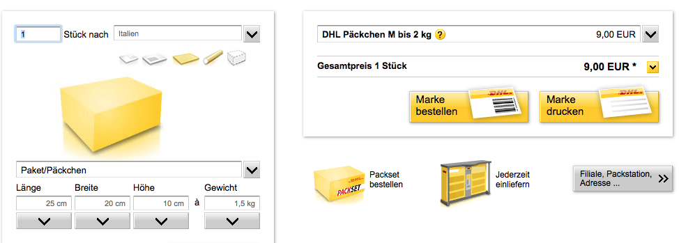

Also , die Versandkosten finde ich moderat!
9,-€ für ein 2kg Päckchen!
