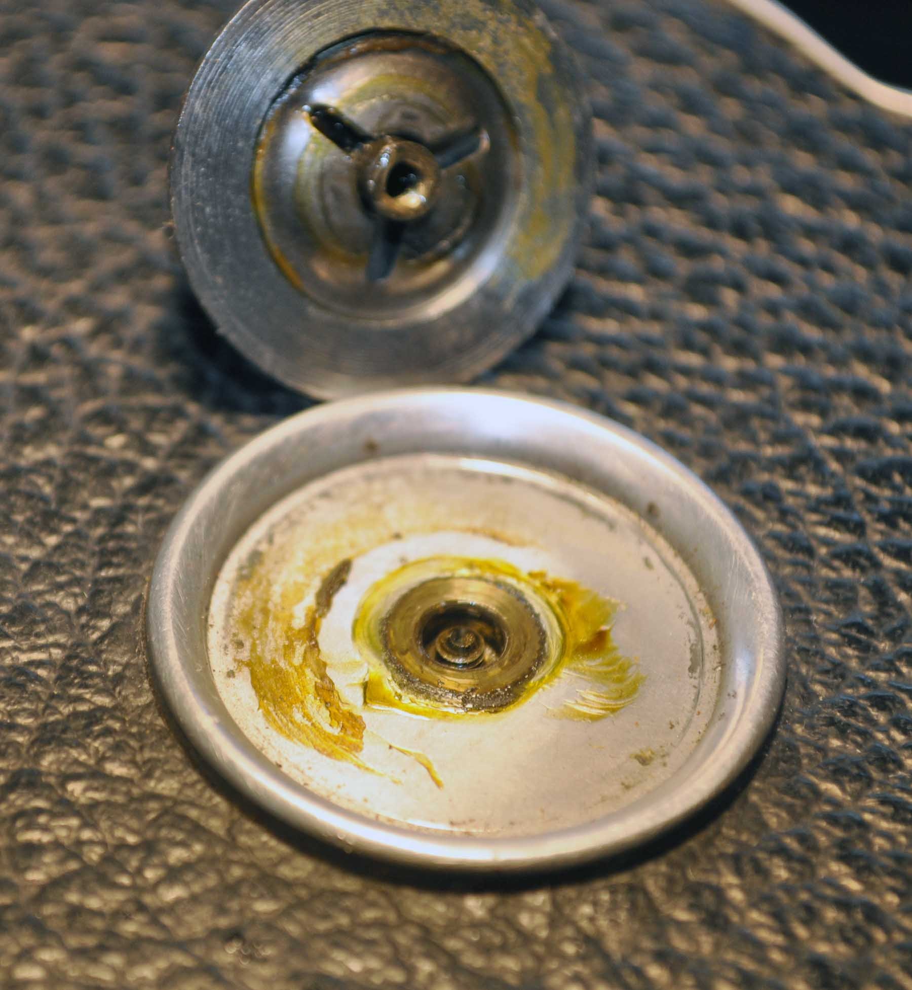

Katastrophe, ich bekomme den Gehäusedeckel nicht mehr auf. Ich kann drehen und drehen es knackt nur ganz leicht. Mit ein wenig Zug habe ich den Drehknopf in der Hand. Weiß jemand was nun zu tun ist? Wie bekomme ich ohne Gewalt den Deckel runter?
puhhhhh.......... anscheinend hat sich nur das Gewinde gelöst, Knopf eingedreht, Deckel öffnet und schließt wieder! Ist das original so ab Fabrik oder war das Gewinde verklebt mit Loctite oder ähnl. Gewindekleber?

Trotzdem ist es für mich ganz erstaunlich, in welcher Qualität sie heute noch vorfindbar sind. Meine H8 schnurrt gleichmäßig, obwohl die Öle & Fette wohl schon fester als Honig sind. Beim Deckelverschluss war das Fett von 1957 nicht mehr weg wischbar sondern splitterte eher ab. Bei meiner Beaulieu R16 löst auch gerne mal die Belederung ab.....  anscheinend kein Bolexproblem.

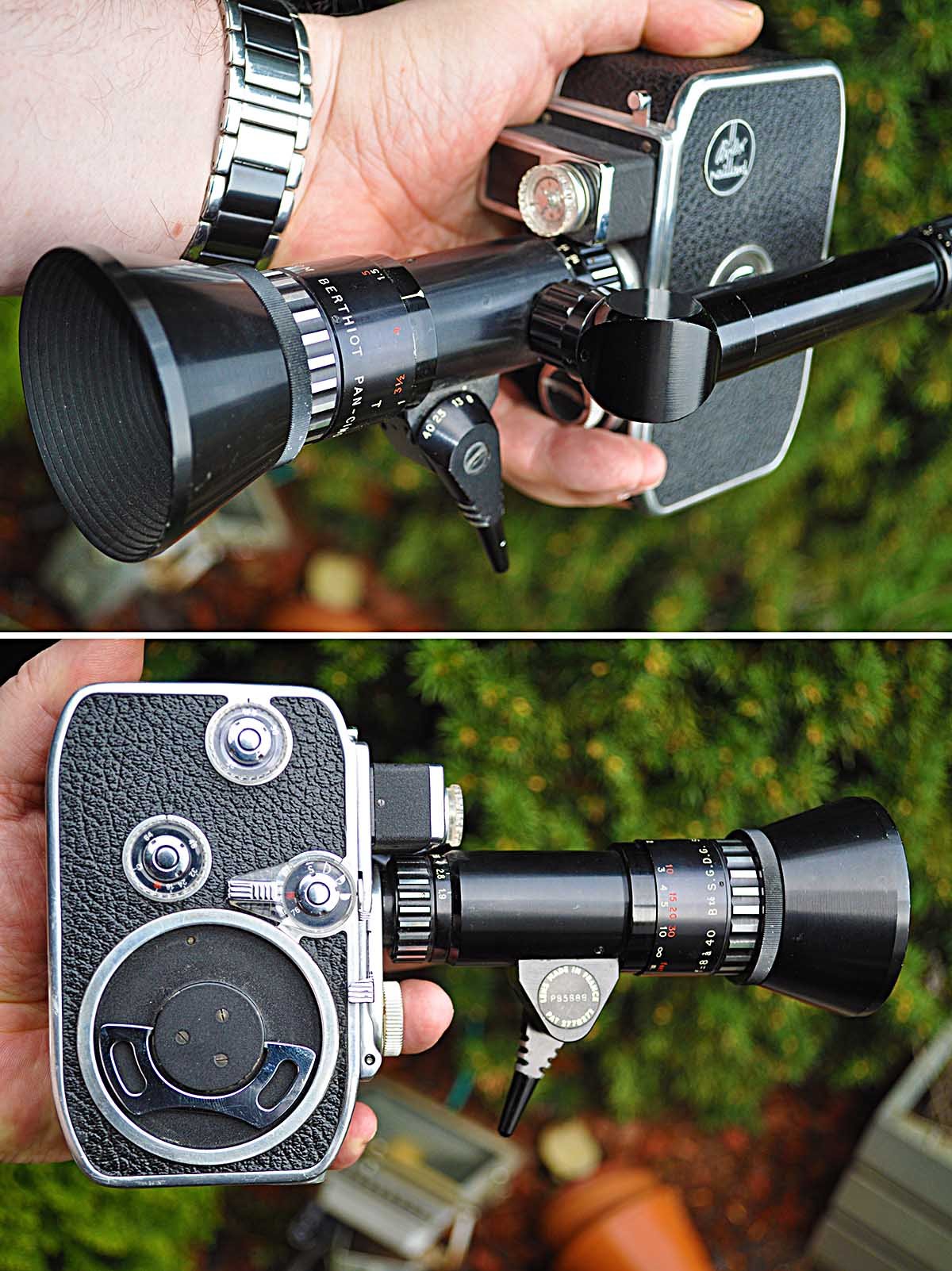

Solch eine Tröte, wie in den Bildern von rüssel habe ich auch noch. Vielleicht kann ich die auch einmal benutzen, um eine Kareafahrt zu simulieren. 😀
Leider hat die gute Bolex keinen Anschluss für einen Fernauslöser. Das würde das Arbeiten erleichtern. Für Titel suche ich noch eine Rüsckspulkurbel.

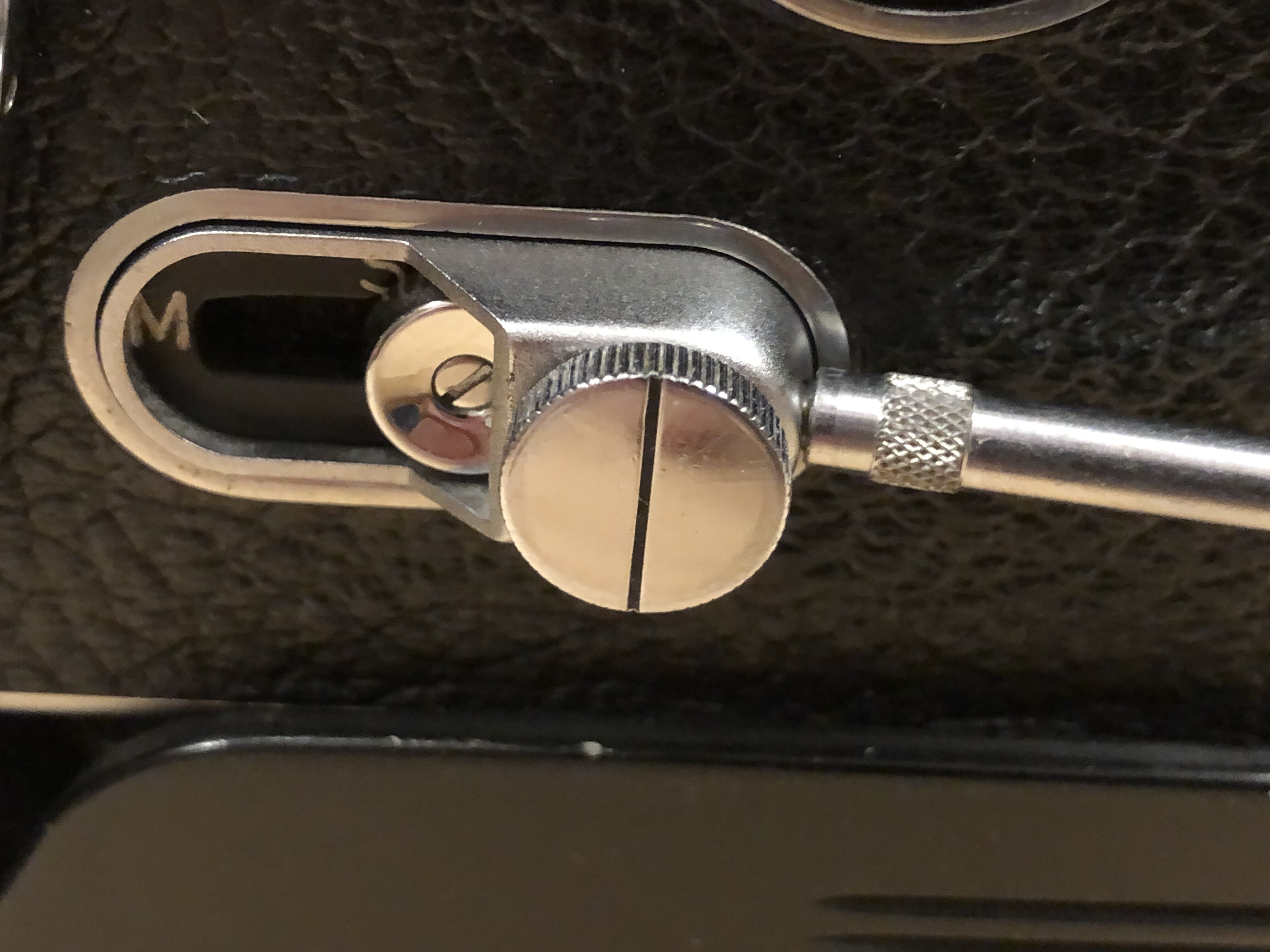

Ich habe mehrere Drahtauslöseradapter für die H8.
Der verlinkte sieht genauso aus, wie der hier:
und der paßt an eine H8 wie Deine:
Den gab es auch in einer etwas größeren Ausführung, die den gesamten Auslöserbereich abdeckte, aber den finde ich eben nicht.
Den oben gezeigten kann man wenden, so, daß der Drahtauslöser den Kameraauslöser nach vorne, statt nach hinten drückt (der Drahtauslöser wird dann von hinten eingeschraubt). Dann löst man, wie Du weißt, Einzelbilder aus.

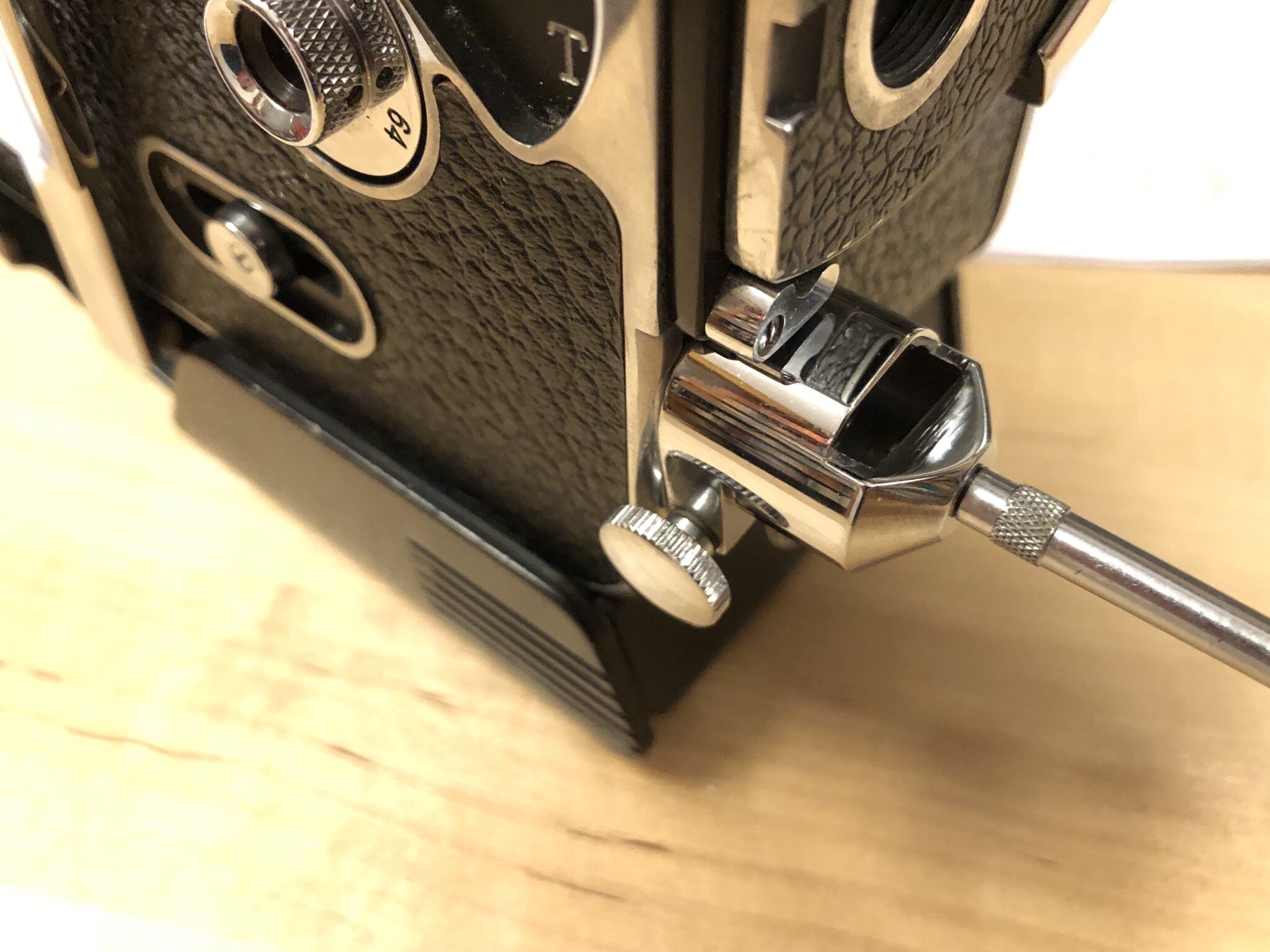

Der Drahtauslöseradapter ist noch ganz witzig:78A1F3C2-A90F-41AC-A0CD-76630BB315F0.thumb.jpeg.1809ebb7af2e92c8d812fea1d4e0a399.jpeg
kann aber natürlich nur kontinuierlichen Betrieb, keine Einzelbilder
Irgendwie charmante feinmechanische Spielerei diese Drahtauslöser-Adapter... aber warum um Himmels Willen baute man nicht einfach einen Anschluss für einen Standard-Einschraubdrahtauslöser ein.....
