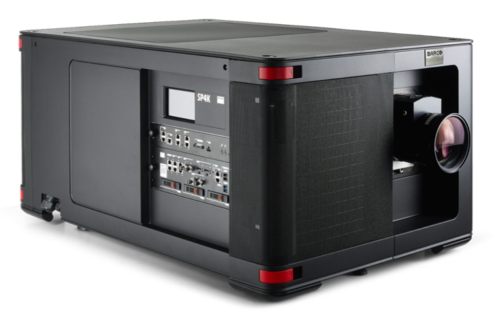

Wie es aussieht, hat T.I. eine 4k Version des 0.98" DLP Chipsets serienreif (DC4K). Der wird vorläufig ausschließlich den 3 DCI Lizenznehmern Barco, Christie und NEC zu Verfügung stehen.
Auf der Cinemacon ab kommenden Montag stellt Barco einen 4k RGB Laserprojektor damit vor, zu einem ziemlichen Kampfpreis - um die 50.000US$ incl. Optik und Server (Alchemy/ICMP). Der €-Preis könnte gezielt gegen Sonys 515er gesetzt sein...
Also kein Phosphorkonversionlaser wie bisher in dieser Preisklasse, sondern RGB/3P Laser. 98.5% REC2020 Abdeckung (und der ICMP kann ja explizit HDR/REC2020).
Barco nennt den 'Serie4' - und die Projektoren heissen SP4K-x. Laut Photo scheint es einen neuen CinemaController zu geben (ziemlich viele RJ45 ports...), eine Option auf ein internes Touchdisplay, der ICMP wird mit '-X' erweitert, vermutlich nur ne leichte Erweiterung gegenüber den bisherigen Modellen. Laut Datenblatt gibt es auch eine ICP-Variante, die mit anderen Serie2 kompatiblen Mediablocks/Servern laufen wird.
Zu dem Preis muss er natürlich auch ein paar Nachteile haben - der sequentielle/On-Off Kontrast bleibt bei den Xenon-typischen etwa 2300:1, und als reiner 3P Laser kann er kein Farbseparations-3D, also nur Shutter- und Polarisation, mit den sich daraus ergebenden üblichen Lichtverlusten. Es gibt Modelle mit 11.000, 15.000, 20.000, und 23.500 Lumen Lichtleistung. Keine externen Kühlaggregate, und ziemlich leise (50dB, etwa auf dem Niveau von DP2K-6E und NEC NC900/1000).
Konkret gehört habe ich noch nichts, aber vermutlich werden aber auch die anderen Hersteller schon was mit dem neuen Chipsatz zeigen. Die Barcos sollen schon im Sommer ausgeliefert werden.
