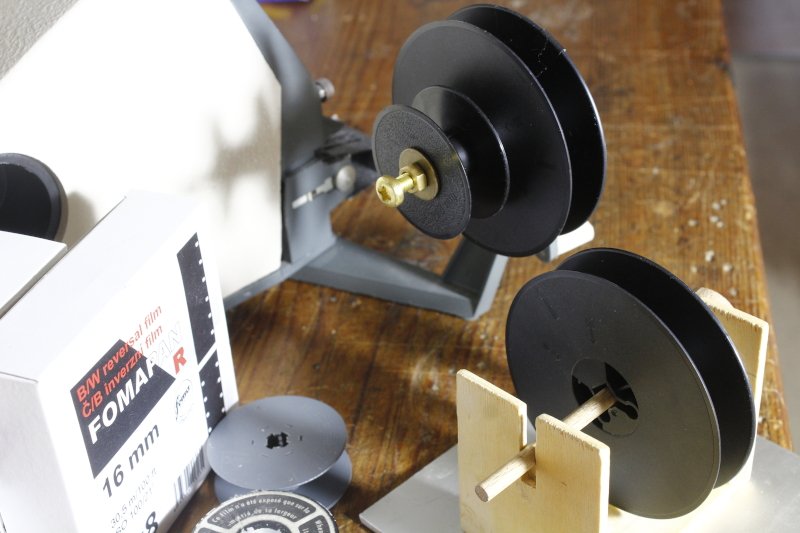

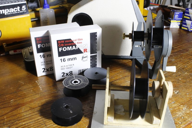

Kann mir jemand einen Tipp geben, wo man ggf noch Zubehör wie Leerspulen N8 für die Pentacons, oder eben Filme bekommen kann und wo man normal 8 Filme entwickeln lassen kann?
ich möchte z.B.  eine 30 Meter Spule Fomaplan auf 3 kleine 7,5cm Spulen umspulen. da muss ich mir noch was bauen.
Wäre dankbar für Hinweise.
danke Olaf
Bearbeitet von Darkfish (Änderungen anzeigen)
Ich habe einen Filmbetrachter zweckentfremdet, aber es gibt bei www.filmkorn.org eine prima Anleitung:
https://www.filmkorn.org/spulendornadapter-ds-8-10m-spule-auf-16mm-umroller/
Meine Lösung ist etwas umständlich, aber es klappt auch damit prima.
Filme hat z.B. FOMA in Tschechien, den Fomapan R100,  2x8mm , 30.5Meter .
Die Beantwortung der anderen Fragen möchte ich anderen Forumsmitgliedern überlassen. Ich entwickle selber.
Die 10 Meter-Leerspulen kommen am schnellsten zusammen, wenn man sich-wie ich - dauernd eine günstige Normal 8 - Kamera bei eBay kauft (kleiner Scherz, kommt aber hin) oder man besorgt sich für den Anfang gleich 2 bis 3 fertig konfektionierte 10 Meter - Röllchen, da hat man dann auch gleich die lichtdichte Weissblechdose dabei.
