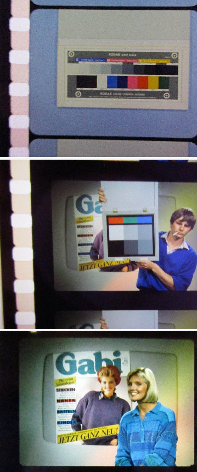

Heute konnte ich Kodakmaterial (TV-Werbespot) aus einer Werbeagentur bekommen, es ist noch voller Testtafeln, gut um evtl. die Durchlichteinheit am Scanner auf Farben und Hauttöne zu kontrollieren.. Ist aber leider 35mm Material, also für das spätere Projekt erst hilfreich.

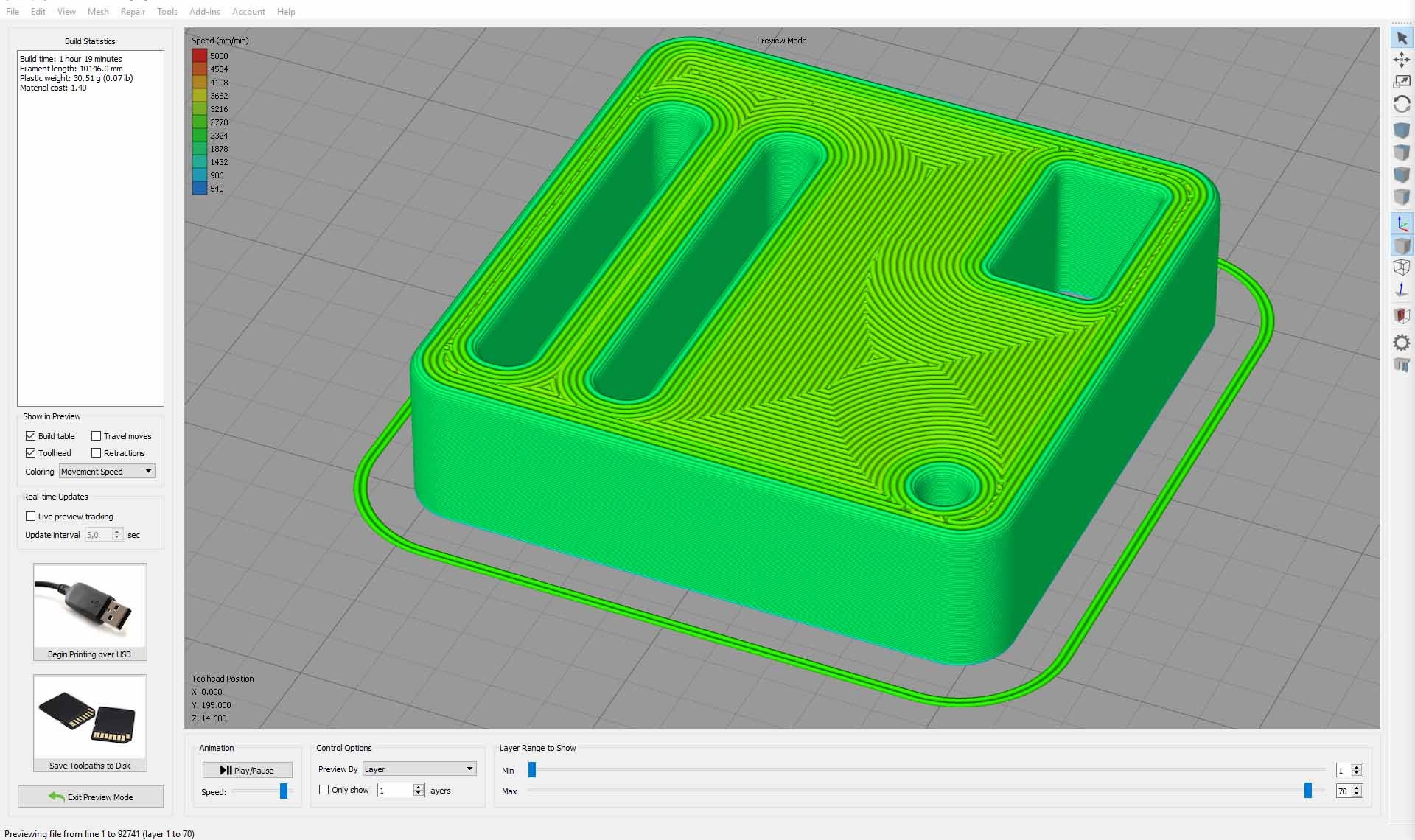

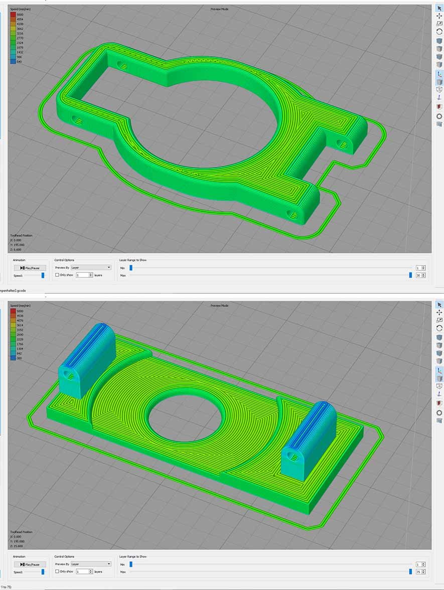

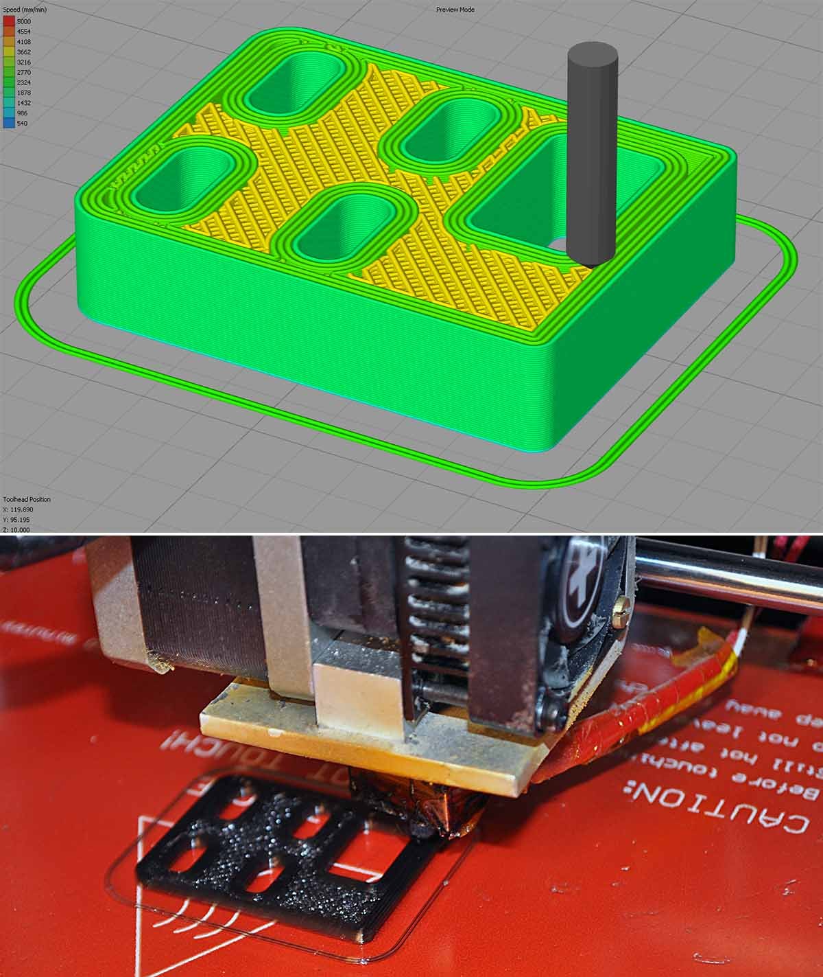

Es passiert mir oft,  was auf dem Bildschirm perfekt ausschaut, ist wenn man das Teil in der Wirklichkeit in der Hand hält, nicht mehr perfekt. Ich habe es nochmals konstruiert, größer, dicker und damit stabiler gemacht. Und weil die PET Spule im Drucker fast zu Ende ist, drucke ich die Motorhalterung aus einem anderen Material: Styrol-Butadien-Kautschuk (Hartgummi), ein Material woraus auch Schuhsohlen bestehen - vielleicht werden so auch weniger Vibrationen übertragen.

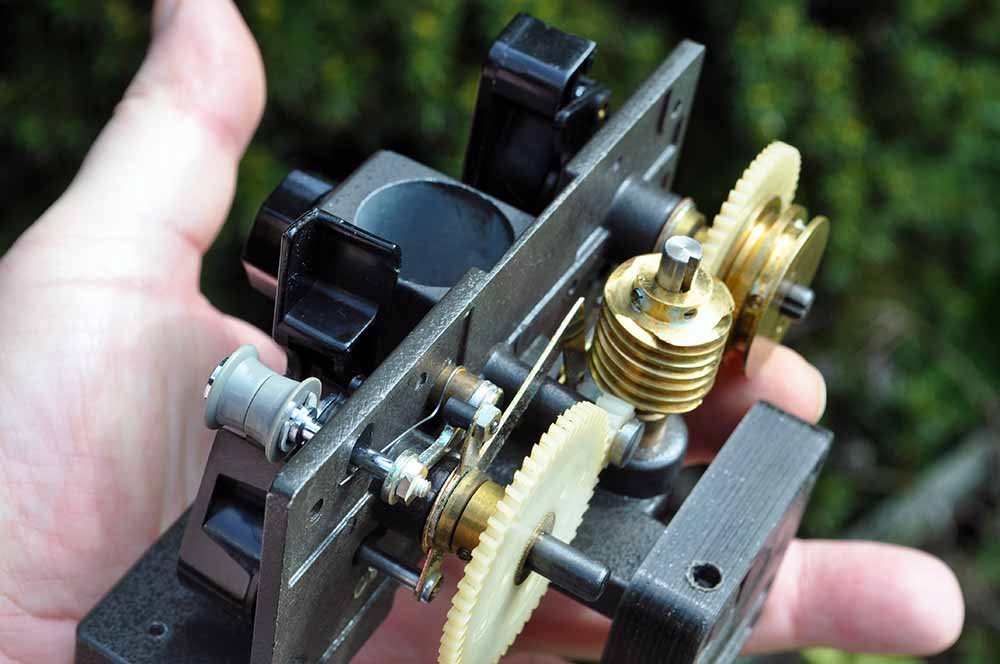

Noch dreht sich nix. Gestern habe ich die ganze Projektoreinheit zerlegt und im Ultraschallbad vom 70 jährigen Dreck, Öl und Fette befreit. Nun ist wieder alles zusammen, glänzt wie neu und ist frisch geschmiert. Nebenbei habe ich versucht ein Lampenhaus zu entwerfen. Die Lampe muß als erstes montiert sein, um dann den Antriebsmotor ausrichten zu können. Ja, ein HOCH auf Eumig, deren Projektoren waren richtig mit Tiefe konstruiert. Ich hangel mich von Problem zu Problem und versuche diese geschickt mit dem 3D Drucker zu lösen.

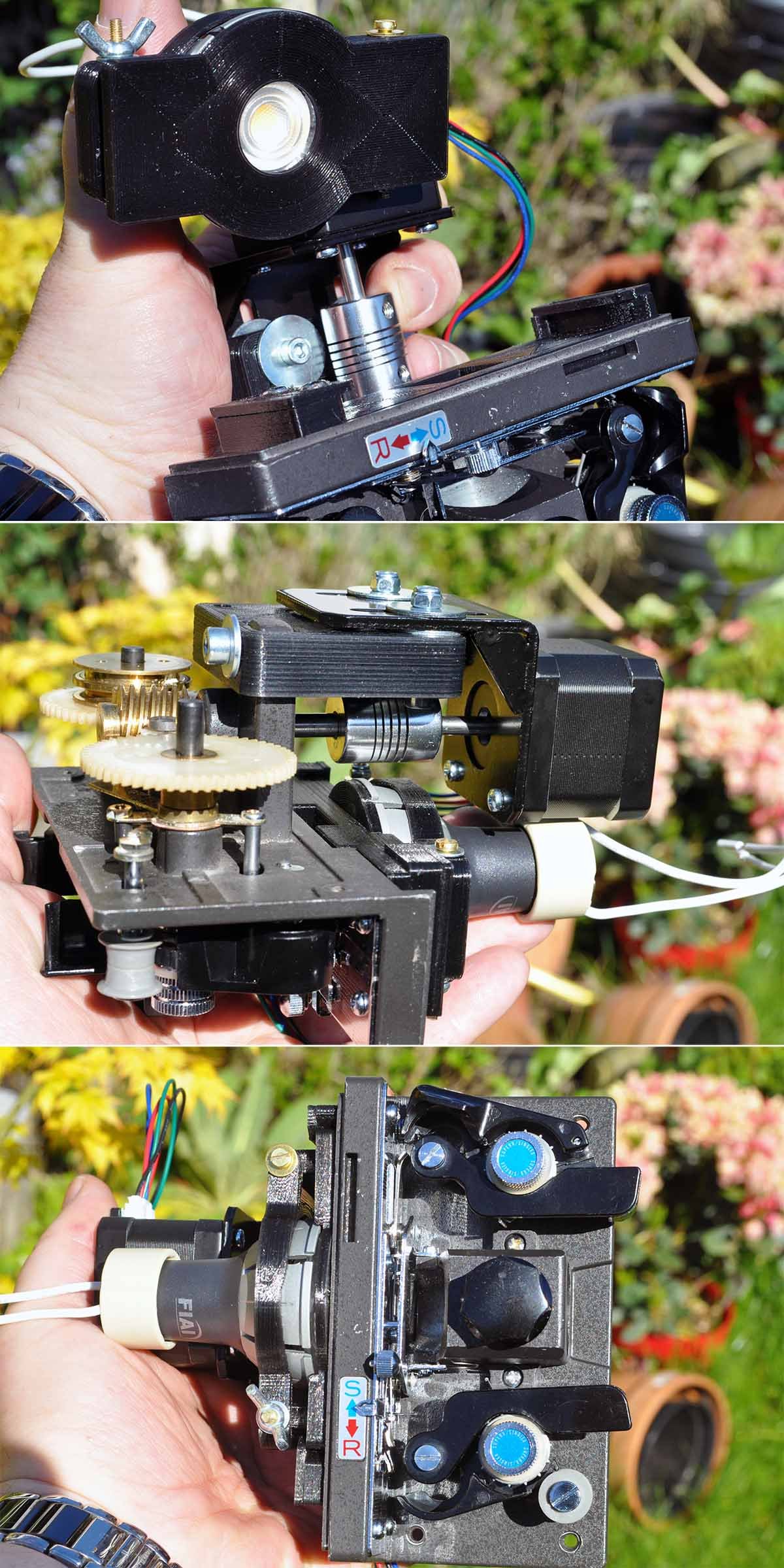

Die Mechanik steht nun, bis auf die Wickelarme. Ich habe mich an der Lampe etwas aufgehalten, sie sitzt nun auf einen eigenen Lampenträger und kann ohne Werkzeug herausgezogen werden. Lampenwechsel also kinderleicht. Der Steppermotor ist ausgerichtet und Bombenfest montiert. Als nächstes wird es nun ernst, Ardunino muß Stepper drehen lassen....... komme ich wohl erst zum nächsten WE dazu.
Ich kann es kaum glauben, aber die 7 Watt Lampe verbrennt das Frame, wenn es länger als 30 Sekunden steht. Es steigt weißer Rauch auf....wie bei der Papstwahl..... Ein Loch entsteht aber nicht, der Film wellt sich ein wenig. Ich werde eine dünne Streu-Scheibe zwischen Lampe und Film einbauen müssen.
