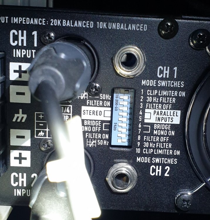

Hallo @all
Für einen Qualitäts-Test habe ich 2 QSC RMX 1450 erhalten und eingebaut.
Die Tonanlage habe ich komplett eingemessen und empfinde den Ton als sehr gut.
Bei den Einstellungen der Endstufe bin ich mir allerdings nicht ganz sicher ob dies so seine Rechtigkeit hat.
Kann mir das jemand sagen ob ich diese richtig konfiguriert habe?
Anbei das Foto der aktuellen Situation.
Allenfalls bitte ich höfflich um eine Korrekturempfehlung.
Ich bedanke mich im Vorraus
Beste Grüsse
Cinemausi
Hängt ja etwas von der Verwendung bzw. dem Kanal ab.
Vom Grundsatz her:
Clip-Limiter On
30 Hz Filter für Frontsysteme, 50Hz Filter für 'übliche' Surrounds.
Filter On
Bridge Mono Off
Stereo
Dann symmetrisch das gleiche für den anderen Kanal.
Also, von oben nach unten:
Und bitte die Zahlen auf dem Dip-Switch verwenden, die Beschriftung rechts daneben wandert aus Platzgründen nach unten aus. Speziell die beiden Switches für BridgeMode sind heikel, alle anderen 'darf' man mal verkehrt setzen, aber BridgeMode fehlerhaft, und Du hast Spaß...
Es gibt wohl ne RMX 'a' Serie (z.B. 'RMX 1450a') mit ähnlichen Einstellungen, aber abweichender Nummerierung - immer genau hingucken, was daneben steht.
1 - Rechts (Clip Limiter ON 1. Kanal)
2 - Rechts Filterfrequenz für Front (30Hz), Links für Surround (50Hz) 1. Kanal
3 - Links (Filter ON 1. Kanal)
4+5 - Links (Stereo, für unabhängige Kanäle)
6+7 - Links (Bridge Mode Off)
8 - Links (Filter ON 2. Kanal)
9 - Rechts für Front (30Hz), Links für Surround (50Hz) 2. Kanal
10 - Rechts (Clip Limiter On 2. Kanal)
Clip Limiter On ist sinnvoll für Mehrweglautsprecher, typisch passiv getrennte Frontsysteme und Surrounds um die Hochtöner zu schützen. Oder eben aktiv getrennte Hochtöner.
Für reinen LFE/Sub am Kanal kann man den Clip Limiter auch ausschalten.
Die USA 900 haben im Grunde die gleichen Konfigurationsoptionen - sofern Du sicher bist, dass die bei denen richtig gesetzt waren, kannst Du dich an denen orientieren. Schadet aber nichts, sich darüber nochmal bewusst Klarheit zu verschaffen.
Ob Du Systeme bridged oder parallel betreibst, musst Du selber wissen.
