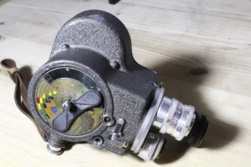

Heute ist sie eingetroffen, meine Emel. Soweit ich es bisher beurteilen kann, ist sie funktionsfähig. Der Federwerkmotor läuft ganz gleichmässig, die Objektive sind klar und es sieht so aus, als hätte der Vorbesitzer sehr gut auf die Kamera geschaut. Natürlich wird sie am Wochenende sofort eingesetzt. Habe grosse Freude damit.
Sieht äußerlich schon chic aus, doch die Mechanik lechzt garantiert nach Pflege. Bei dem Exemplar, das ich am Überholen bin, treiben Messingzahnräder stählerne an. Es ist ja klar, was passiert, wenn kein Schmiermittel mehr wirksam ist.

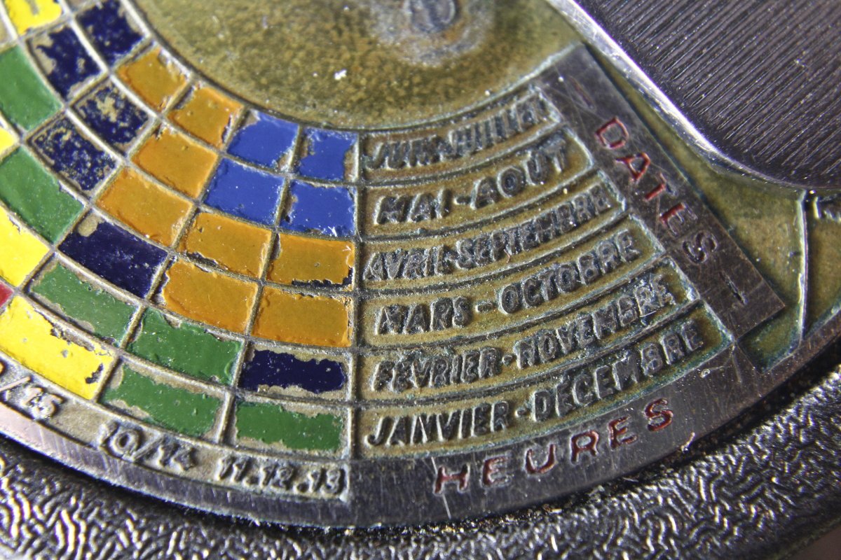

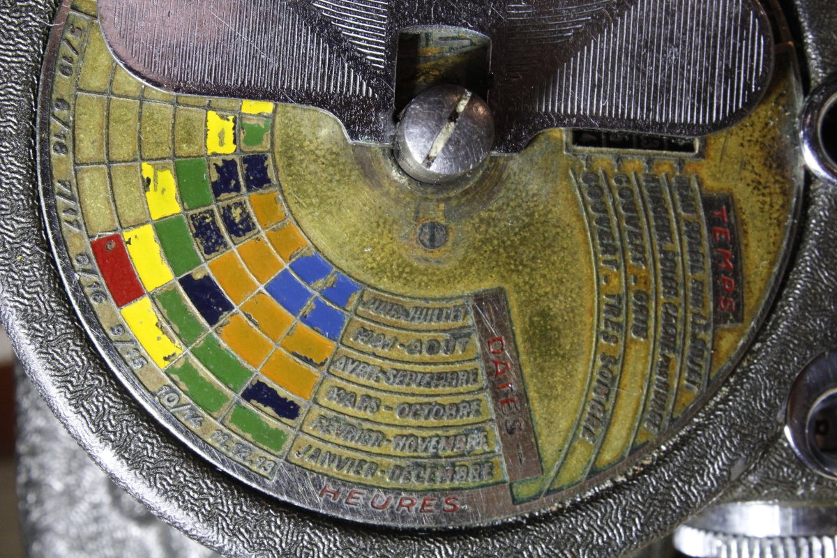

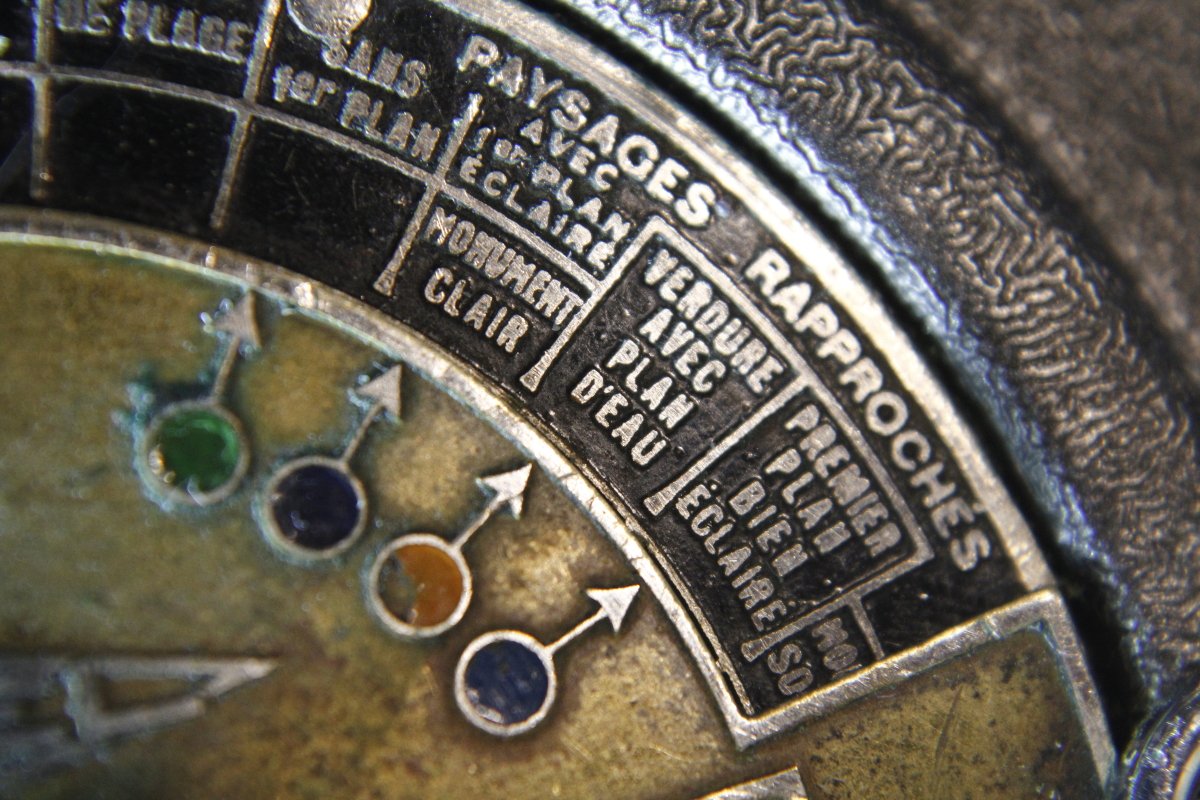

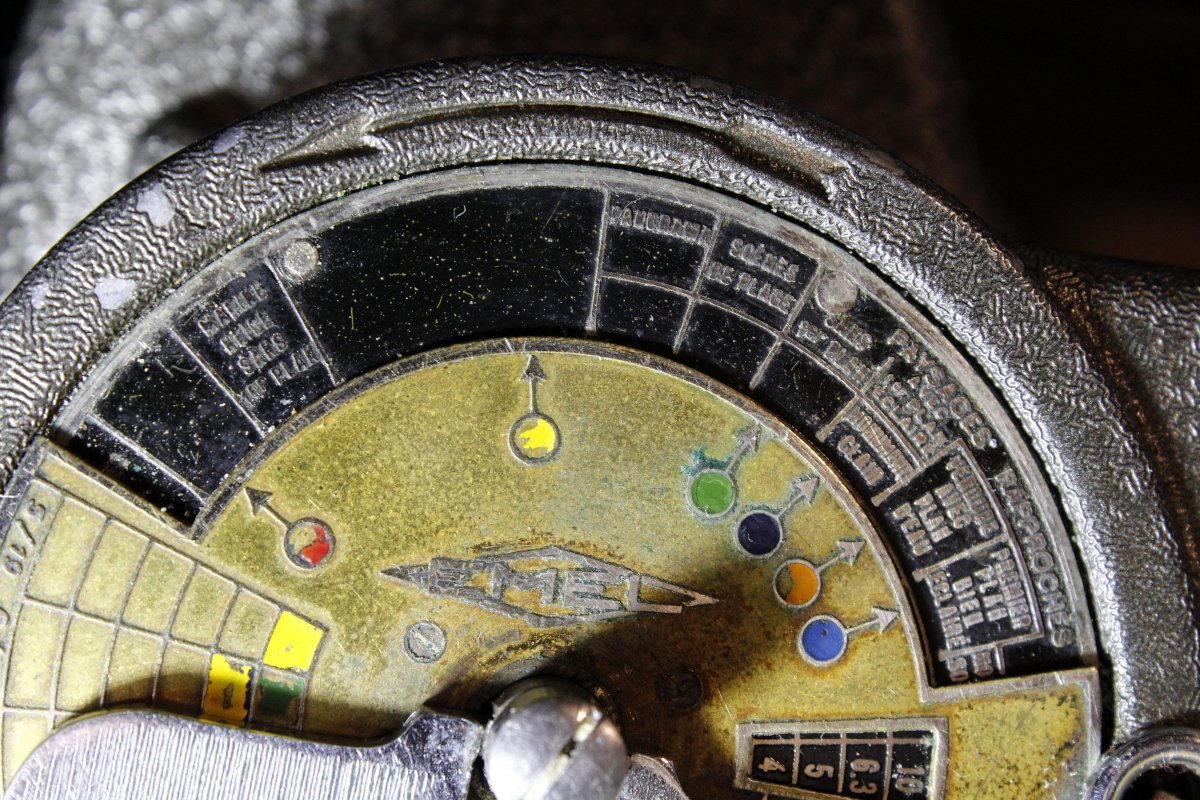

Ich kenne mich bei der bunten Scheibe seitlich überhaupt nicht aus! Es gibt da so Farbfelder mit Monatsnamen, ein Feld mit "Temps" und daneben auf einer drehbaren, schwarzen Scheibe Blendenwerte, die offensichtlich zu den daneben angeführten Beleuchtungsverhältnissen gehören.
Ganz unklar sind mir die bunten Kreise mit den Pfeilen, die auf diverse Texte auf der schwarzen, drehbaren Scheibe darunter zeigen.
Soviel glaube ich herausgefunden zu haben, dass es sich generell um eine nach Jahreszeit bedingte Blendenwert - Ermittlung handelt, nur die genaue Funktionsweise erschließt sich mir nicht.
Französisch- Kenntnisse habe ich leider auch keine (in der Mittelschule waren ja nur Latein, Altgriechisch und Englisch gefragt) und so werde ich halt versuchen, mir die Texte irgendwie zu übersetzen.
Ganz fabelhaft wäre eine Beschreibung, ein Manual, aber ich kann einfach überhaupt nichts in dieser Richtung im Internet entdecken.
(Das von Simon angegebene Weitwinkelobjektiv interessiert mich auch sehr)

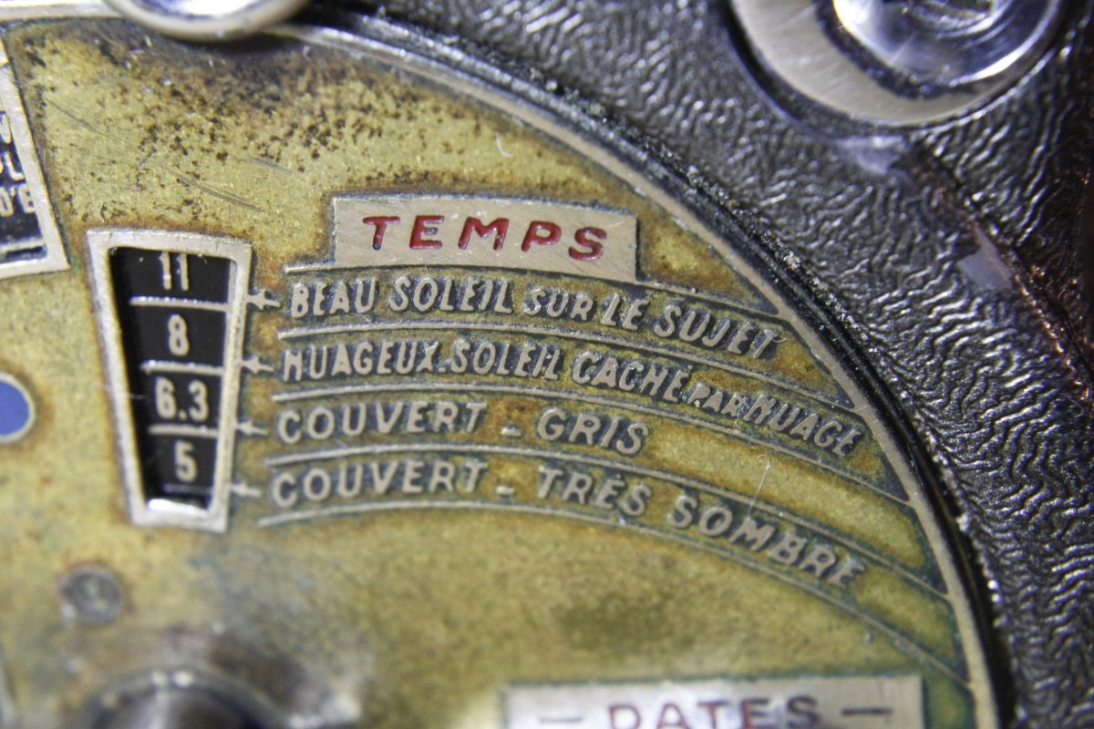

Das ist eine recht interessante Tabelle, diese teilt sich in Monate, Stunden, Wetterbeschaffenheit und Filmempfindlichkeit ein. Sehr raffiniert. Temps bedeutet hier übrigens "Blende"
Dies ist die Anleitung:
  1. Die Farbe des Feldes nachsehen, welche Jahreszeit und Tagesstunde angibt
  2. Den entsprechenden Pfeil auf die Mitte der Szenenbeschreibung einstellen
  3. Blendenwert ablesen für die Angabe der Bildfrequenz
  4. Ein orangefarbenes Feld zeigt an, daß ein Lichtfilter mit Faktor 4 aufs Objektiv gehört
  5. Die Angabe 16 mit der Farbe Gelb zusammen bezieht sich auf den Filterfaktor 3
Bei "Temps" habe ich auch "Wetter" vermutet. "Couvert" wird "bedeckt" bedeuten.  Ich werde einfach den "Google Translater" bemühen. Oben , das mit den bunten Kreisen und Pfeilen kapiere ich nicht. Die hängen sicher mit den färbigen Kreis-Segmenten  zusammen, neben denen die Monate stehen. Was das aber die zusammen mit den Zahlen unterhalb zu bedeuten haben? Keine Ahnung.  z.B. 10/14  und daneben 11.12.13 - schaut wie ein Datum aus. "Heures" wären die Stunden, aber wie das zu interpretieren geht?
"Paysages Rapproches" als Überschrift im schwarzen Kreis wäre lt. Google "Landschaften - nahe" und "Verdure avec plan d'Eau"  "Grün mit Wasser"  ?
Simon, vielen Dank für die fabelhafte Erklärung !
Man könnte also durchaus auch ohne externen Belichtungsmesser arbeiten und Batterie braucht man auch keine. Genial durchdacht!
Und ich hatte schon den Verdacht, das alles wäre so kompliziert zu knacken wie der Stein von Rosette ?

Die Szenenbeschreibungen sind
Nuages ‒ Wolken
Marine, Neige, sans 1er plan ‒ Meer, Schnee, ohne Vordergrund
Scènes de plage ‒ Strandszenen
PAYSAGES RAPPROCHÉS ‒ NÄHERE LANDSCHAFT
Avec 1er plan éclairé ‒ Mit beleuchtetem Vordergrund
Monument clair ‒ Helles Gebäude
Verdure avec plan d’eau ‒ Laub mit Wasserfläche
Premier plan bien éclairé ‒ Vordergrund stark beleuchtet
Monument sombre ‒ Dunkles Gebäude
SCÈNES DE RUE ‒ Straßenszenen
Larges ‒ Offene
Étroites ‒ Enge
Verdure proche ‒ Nahes Laub
Bords de rivières ombragés ‒ Schattige Flußufer
1er plan à l’ombre ‒ Vordergrund im Schatten
TEMPS ‒ Wetter
DATES ‒ Jahreszeiten
HEURES ‒ Tagesstunden
naja, die Stunden sind halt die Stunden. von bis ist Einstellung x zu nutzen.... bei Temps dann eben die Blende bei entsprechender Umgebung ablesen
Edith sagt, das steht oben.. blödes Handy, habe nicht gesehen

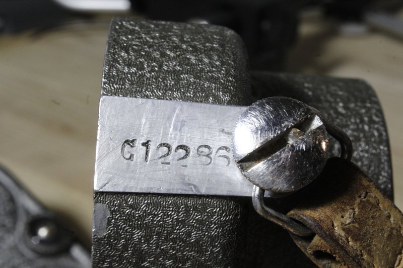

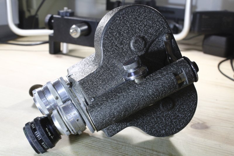

Simon, ich bin schon die ganze Zeit dabei, herauszubekommen, welche Type die Kamera ist. Du meinst also, wenn ich es richtig interpretiere, dass die Kamera um 1946 gebaut wurde?

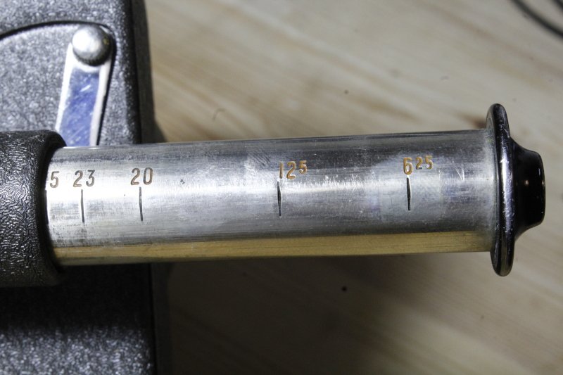

Sie hat nur 3 Bildfrequenzen, nämlich 8, 16 und 64 fps, sollte also nicht die C93 sein, die ja 5 Bildfrequenzen aufzuweisen hat, sondern eher Modell C 94 ?  Der Durchsichtssucher ist rund, seitlich montiert und weist einen Parallaxenausgleich auf. Es ist nur das eine Okularrohr dabei, auf dem von 6.25mm weg ziemlich alle Brennweiten eingraviert sind.
Beim Modell C93 fällt mir auch auf, dass es oberhalb der Belichtungsscheibe noch ein Sichtfenster gibt. Das hat meine nicht.
Anhand der Seriennummer G12286 wird man wahrscheinlich nichts Konkretes herausfinden können, denke ich?

Ein kleines Problem habe ich noch: Ungeschickterweise ist mir beim Wegschwenken der Feder am Okular-Rohr die kleine Stahlkugel (ich nehme an, es war eine), die zum Fixieren des Rohres  bei Brennweitenverstellung wichtig ist, abhanden gekommen.  An sich bestimmt kein grand Malheur, nur weiß ich leider nicht, welchen Durchmesser die Kugel haben muss. Ich schätze, er liegt um die 2mm - 3mm.
Der kleine Plastikstift, den ich mir gefertigt habe, stellt klarerweise keinen richtigen Ersatz dar.
