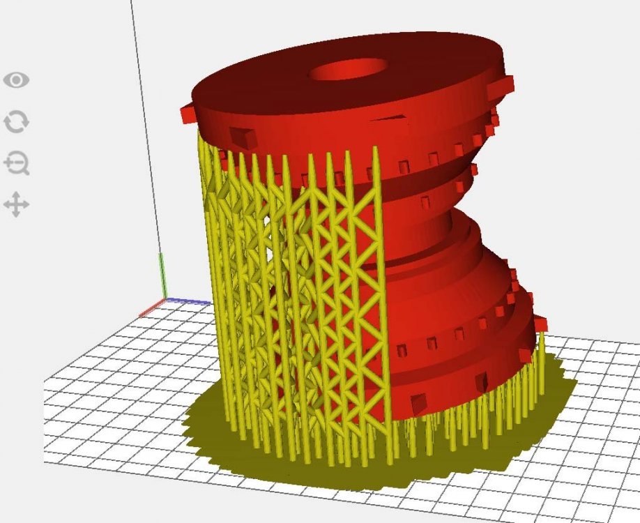

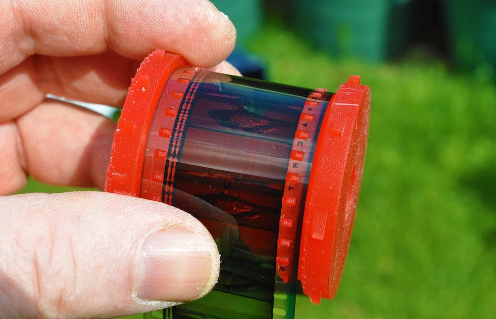

also Perfo sitzt immer gleich? Zahnräder stelle ich mit UV Printer her (ist so ein 15.000 Euro Teil aus der Medizin, für menschl. Ersatzteile +-0.02mm), die Zahnräder passen auch gut, jedenfalls für meine Anwendung. Stahl ist natürlich verschleißfester, deshalb habe ich hier ernemann 35mm Zahnkränze, die Teile ich und werden fest verlängert mit Druckteilen, fertig sind 70mm Transportrollen.

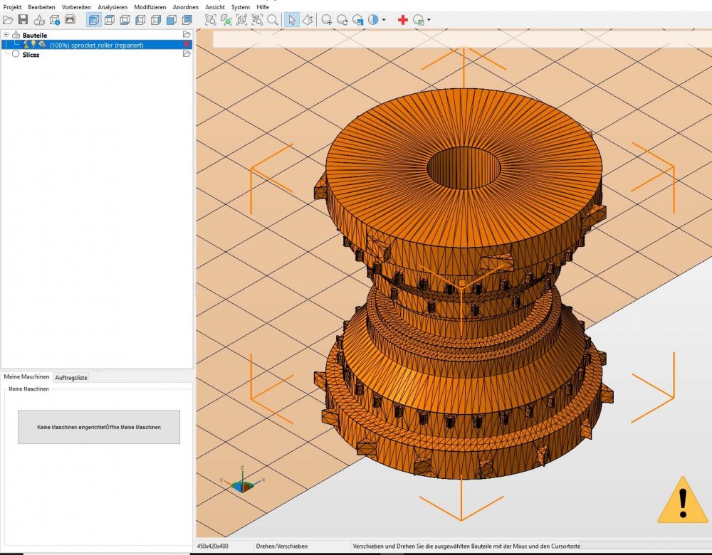

Werde in den nächsten Wochen mal ein 70mm Transportrad konstruieren und drucken. Wie ich gestern bei einem kurzen Plausch erfahren habe, bei 70mm ist alles immer aus dem selben Rohmaterial gefertigt, sprich Perfo ist gleich. Es gab nur Magnetton und die Kameranegative sind 65mm breit, passen aber auf meine 70mm Zahnkränze. Hört sich doch also machbar an. IMAX brauche ich nicht berücksichtigen, da ich wohl niemals in den Genuß kommen werde, einen Streifen mit ein paar Frames davon in meiner Hand zu halten. Wäre alles zu strickt Reguliert und Patentiert.

Meine Perfonasen sind etwas kleiner und sehr rund. Müsste man sich näher mit geschrumpften Material anschauen. Beim Kinographen darf ja der Bildstrich um Millimeter wackeln, wird nachher digital festgenagelt.

Scheint wirklich ein Problem zu sein, habe gestern mit einem Kinotechniker darüber gesprochen. Er kann sich gut an diese rhythmischen Soundprobleme erinnern. Gut, dann werden die Rollen und Zahnkränze aus Kunststoff. Sind welche verschlissen, werden einfach neue gedruckt. Muss mir nur eine Wechselvorrichtung ausdenken, die möglichst ohne Werkzeug auskommt. Läuft ja alles nur langsam mit wenigen Frames pro Sekunde.
