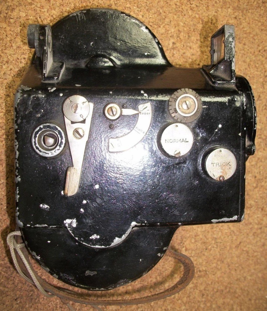

Und wie ist das bei der Bolex EL oder der EBM ?
vor 16 Stunden schrieb Filmtechniker:
Da ist nichts einstellbar. Der Greiferhub ist gegeben durch den Kurbelexzenter wie bei praktisch allen Amateurgeräten.
Also war sie von Hause aus auch eher für 3000er Lochabstand vorgesehen ?
