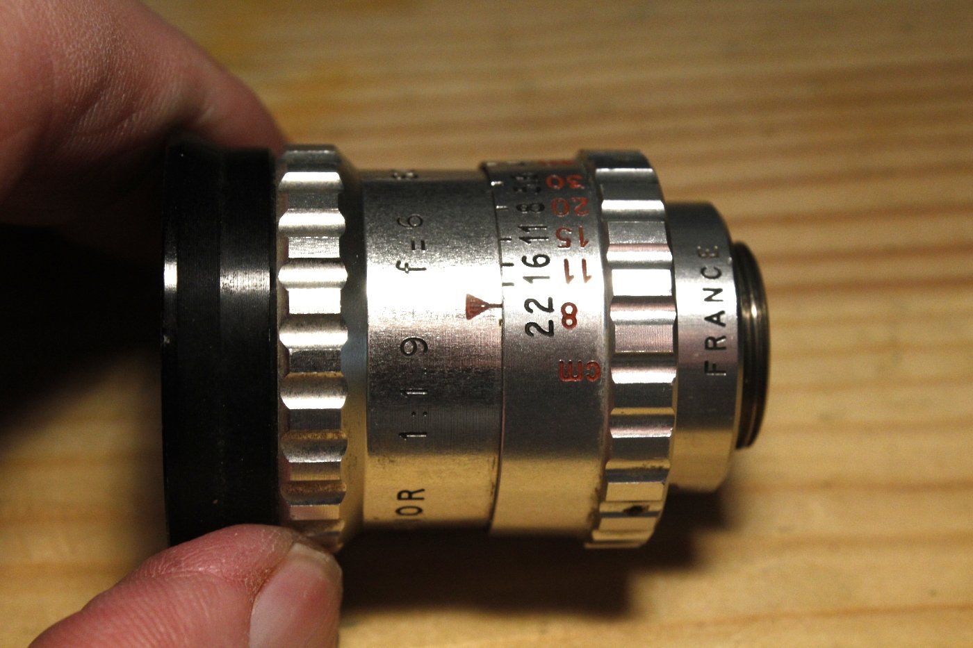

Montiert sind ein 6,5 Schneider Cinegon, ein 38 schneider Xenar (das habe ich auch an der Bolex B8L) und ein Som Berthiot 8-40 Zoom.
