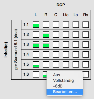

Ich habe ein 5.1 DCP o´Matic file, welches ich gerne in 2.0 umwandeln würde. Geht das mit DCP o matic?

Du kannst in der Audio Matrix alle 5.1 Kanäle passend auf L und R legen, dabei Audiopegelanzeige offen lassen und die einzelnen Kanalverstärkungen anpassen. Rechtsclick auf Matrixpunkte, alle um den gleichen Wert absenken, -6 dB dürfte ein sinnvoller Start sein, damit L und R bei der Aufsummierung nicht clippen.
