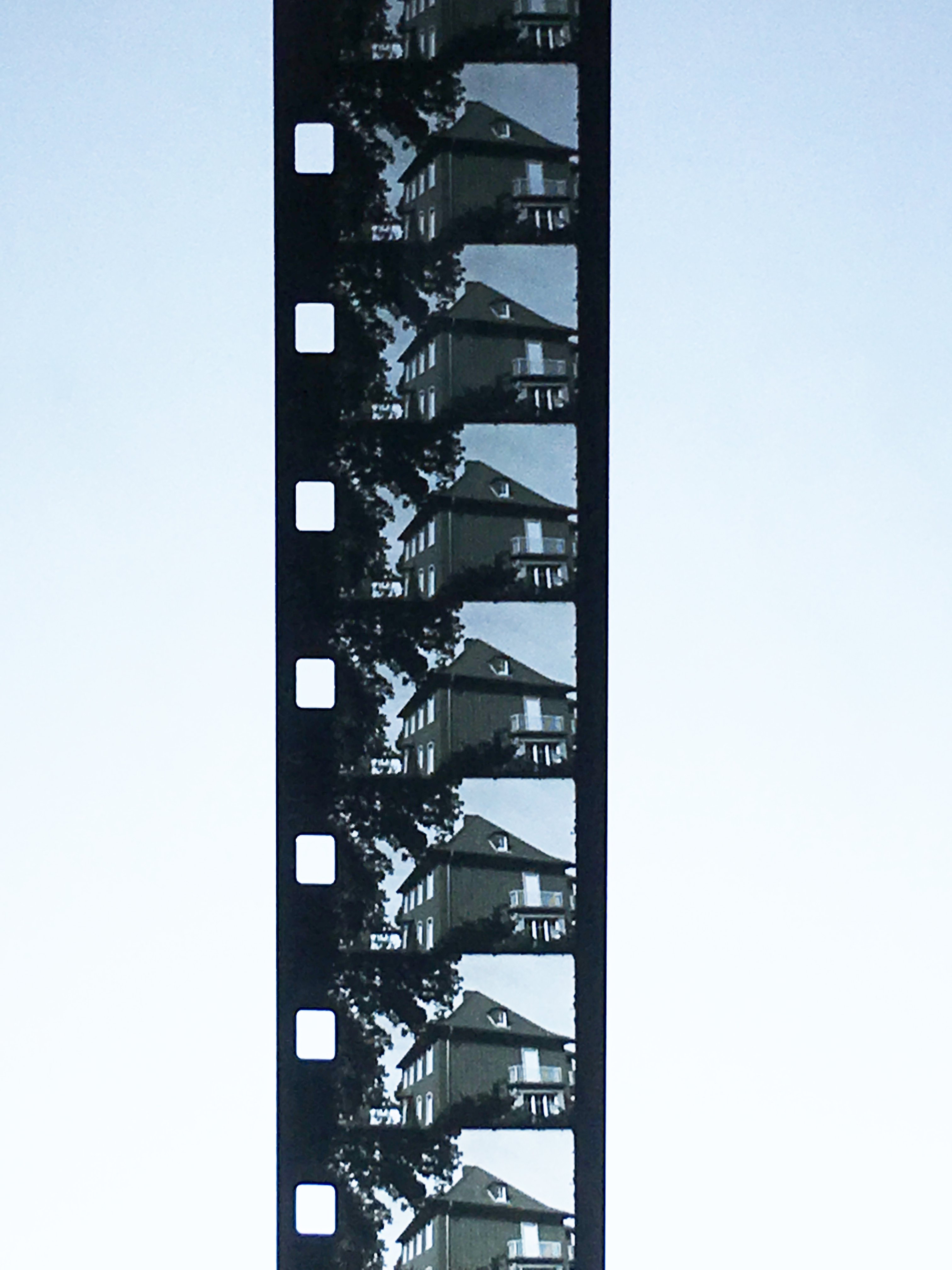

Habe kürzlich in der Bucht 14 Kassetten mit  K40 ersteigert, für 25 Euro , alle (angeblich) im Tiefkühlschrank gelagert,  Ablaufdatum 1989 mit gleicher Emulsionsnummer. Wollte natürlich wissen, ob die noch brauchbar sind und habe mich an die Arbeit gemacht, einen Testfilm mit 12 DIN und mit 15 DIN belichtet (Beaulieu ZM4) und nach obiger Rezeptur entwickelt. Remjet Removal Bad bei 25 Grad Celsius eingefüllt und nicht bewegt, nach 5 min kommt bei der Wässerung schwärzliche Brühe aus dem Lomo-Tank, das funktioniert schon mal. Entwickelt habe ich dann in Orwo A71, 11 min, mit den empfohlenen Zusätzen, Zweitentwicklung ebenfalls mit Orwo A71.
Um es kurz zu machen, die Sache funktioniert. Noch trocknet der Film, zum Wochenende werde ich weiter berichten. Vielleicht braucht er noch 1-2 min Erstentwicklungszeit mehr, mal sehen, oder etwas reichlichere Belichtung. Eine Sache der Feinabstimmung. Ganz ehrlich, hätte ich so nicht erwartet. Jetzt bin ich natürlich mächtig gespannt, wie das in 16mm  aussieht, da hab ich auch noch einige Rollen!

Auf diese Empfindlichkeit komme ich nicht, zumindest nicht mit  11 min Erstentwicklungszeit. In der Projektion ist er sehr schön, feinkörnig, scharf, mit etwas Tendenz zum Warmton, so wie in der Fotografie das Ilford Warmtone FB. Und noch etwas ist mir aufgefallen: die Kassetten sind von 1989, und anders als diejenigen neueren Produktionsdatums haben die alten in den ersten 30 Sekunden der Aufnahme auch einen erheblich besseren Bildstand! Mit Adoxpan reverso in der GK-Kassette sind die Aufnahmen zu Beginn der Kassette zittrig, erst nach gut einem Drittel wird der Bildstand dann besser/gut. Waren alten Kassetten von Kodak besser als die neueren oder gar die Klose-Kassetten? Und: muss die Friktion des Aufwickelmechanismus in der Kamera möglicherweise für die neueren Kassetten neu justiert werden? An der Beaulieu 4008 geht das, die Diskussion auf "Cinematography.com" ist zu diesem Thema interessant.
