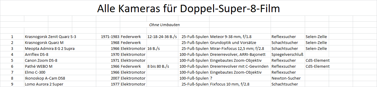

Schwieriger ist die Beantwortung der Formatfrage. Ich gebe dir einige Anhaltspunkt zum Überlegen, entscheiden wirst du selber. Doppel-8 ist kompatibel mit 16-mm-Montagegeräten und Betrachtern. Es ist das preiswerteste Filmformat. Bei DS-8 hast du den Vorteil, daß das Bild neben dem Perforationsloch liegt, was durchgehende Klebestellen ergibt. Das ist bei 9½, 16 und Doppelacht ein Problem, wenn auch kein unüberwindbares.
Was die Kameras betrifft, ist DS-8 in einer Ecke. Es gibt nicht viel Auswahl. Da trumpft Doppelacht auf mit einer erdrückenden Vielfalt an Produkten und möglicher optischer Ausrüstung dazu. Was die Projektoren angeht, ist DS-8 nach der Verarbeitung Super-8.

DS8-Beispiele wurden meistens auf den Quarz Kameras gedreht, N8-Beiträge quer durch die Bank, sehr oft Bolex.

Die Quarz-Kamera ist nicht berühmt für guten Bildstand und optimale Schärfe. Die Serienstreuung ist hoch. Manche Kameras sind astrein, andere zittrig und haben keine optimale Schärfe. Die ältere haben Festoptiken, die schärfer als das Zoom sind. Deshalb verschenkt man bei den Kamera teils den Vorteil von DS8 gegenüber N8, wenn man bei N8 eine gute Kamera (z.B. Bolex, Beauliau oder Leicina) nutzt. Top wäre natürlich ein Muster-Umbau einer Bolex oder Beauliau von N8 auf DS8.

Bolex gegen Quartz... da hat die Quartz keine Chance. Ich würde sogar sagen: Fil ist zu kostbar für Quartz-Qualität. Daher lieber N8 als DS8.
Neben den DS8 Kameras die Simon oben gelistet hat gibt es aber noch eine Reihe von Umbauten. Die sind meist hervorragend, aber nicht leicht zu finden (oft wissen die Verkäufer vom Umbau gar nichts, ich weiß von einigen zufällig gekauften DS8 Unbauten!). Der @Schokoprinz zB hat ganz aus versehen eine C8 gekauft, die auf DS8 umgebaut ist. Leider war ich zu blöd und hab ihn nicht im Glauben gelassen, dass sie defekt ist... ?
