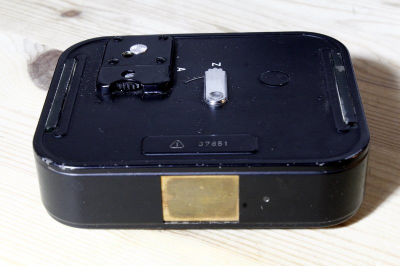

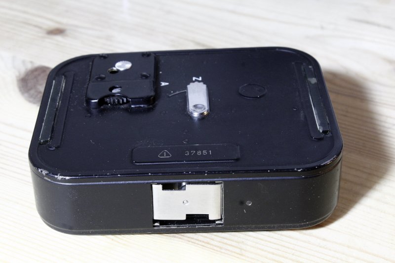

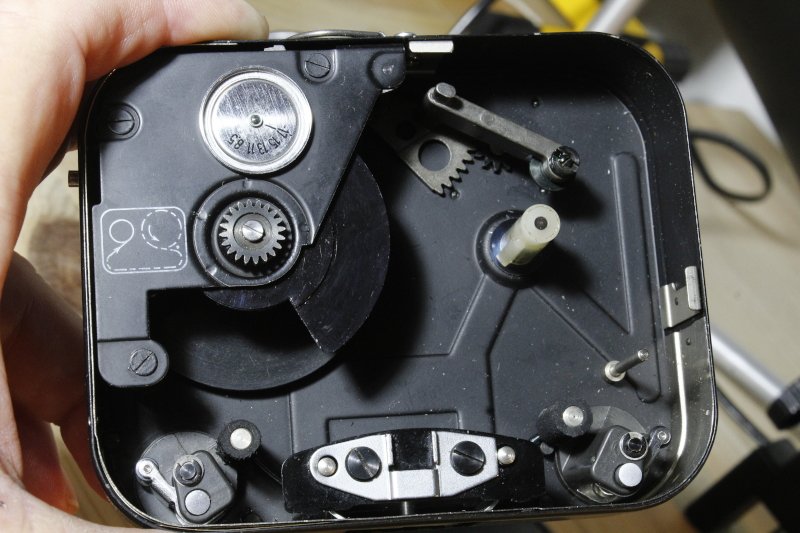

Oder, wenn man den Film im Finstern in eine Kassette für die Pentaflex 8 einlegt. Bei dieser Kamera kann man sogar beliebig Kassetten tauschen, ohne etwas an Film-Material zu verlieren. Auch wenn die Kamera ziemlich gross und schwer ist und viel über sie geschimpft wird, halte ich die persönlich für recht gut. Auch die Pentovar-Objektive.
  Am 13.8.2019 um 07:22 schrieb Carena48:
Aufklappen
Wusste gar nicht, dass es die auch als 8er gibt. Hatte mal mit der 16mm-Ausführung geliebäugelt, da sie ja noch zu erschwinglichen Preisen in der Bucht erhätlich ist, ganz im Gegensatz zu Arriflex. Doch dann hatte ich überall nur gelesen, wie die zerrissen wurde und habe es daher besser gelassen. Kann mir das auch nicht vorstellen, dass die soooo schlecht gewesen sein soll. Die DEFA musste ja auch irgendwie halbwegs zuverlässig arbeiten können.
