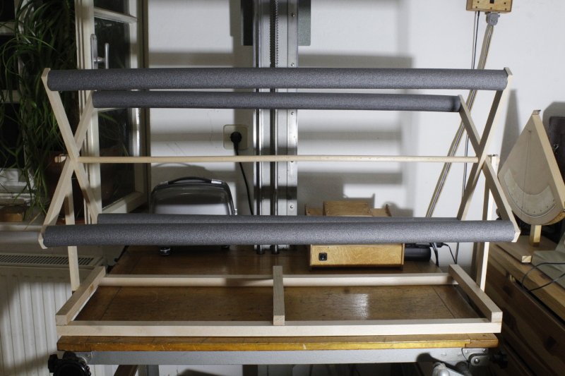

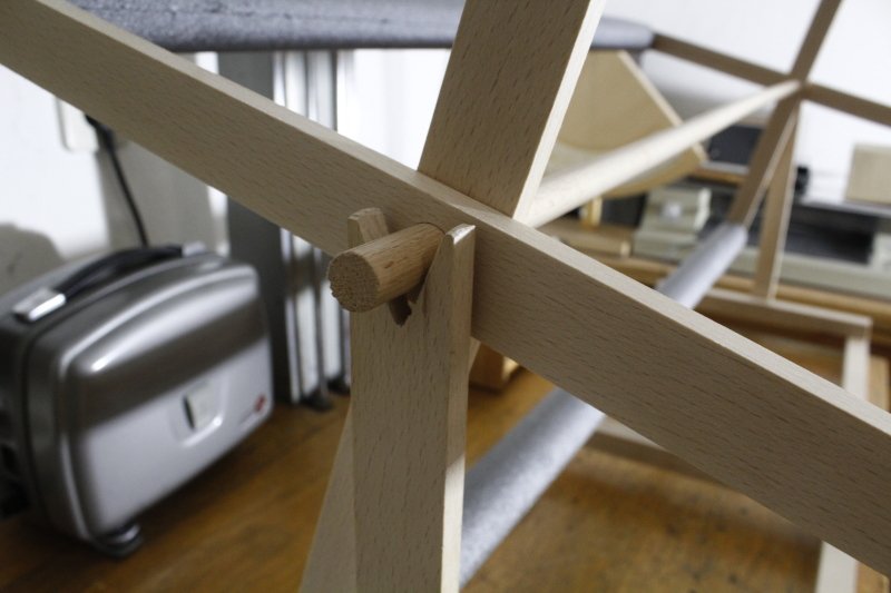

Holzleisten und Rundstäbe vom Baumarkt und Schaumstoff-Isolierrohre. Mein Trockner ist nicht einmal verschraubt, sondern nur mit Zweikomponenten-Kleber UHU schnellfest geklebt. Hält. Trommel abhebbar. Liegt nur in Ausnehmungen drin. Gerät besser größer machen als zu klein. Auf dem hat locker ein 16mm-Film mit 100 Fuß Platz.
vor 24 Minuten schrieb Carena48:
Sauber gearbeitet. Sieht gut aus ?
