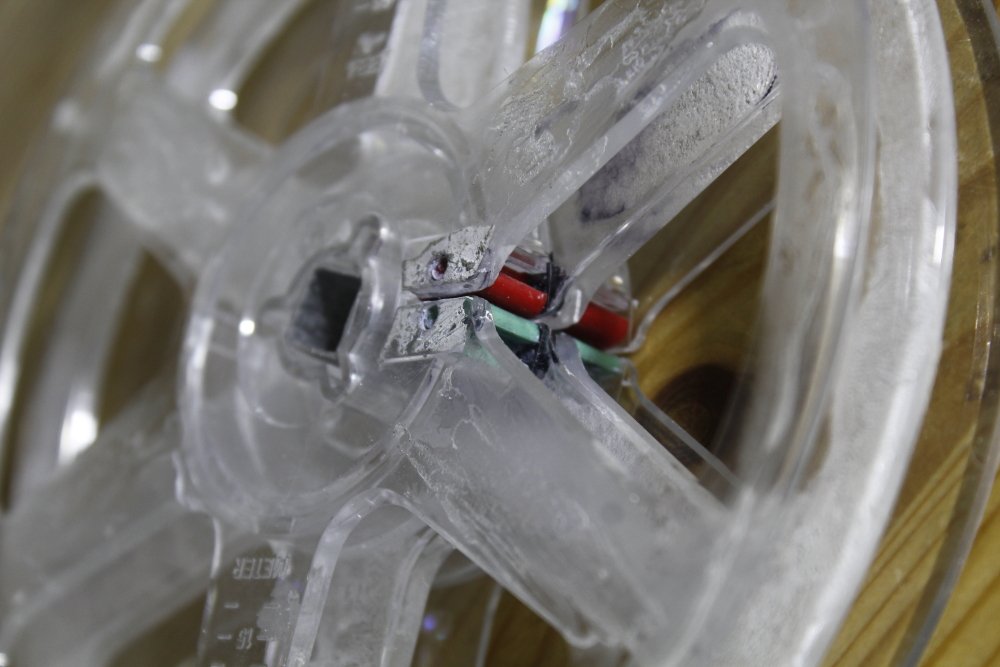

Ist auch bestens gemacht, keine Frage. Bei mir muss ein russischer 16mm-Betrachter zum Splitten herhalten. Für mich persönlich bisher die optimale "Split-Lösung". (Wenn die zusammengeklebte Doppelspule gross ist, entfällt auch das Problem im Finstern, dass der Film von der Spule rutscht-alles schon dagewesen)
Scheint mir auch eine nette Lösung zu sein! Und als "Abfallprodukt" hat man ja nebenbei noch den Betrachter, halt für 16mm Normalfim. Wo bekomme ich denn diese Spulenadapter her? Habe weder in der Bucht, noch anderswo was gefunden. (Das hochmoderne Hightech-Titelgerät im Hintergrund ist auch cool ? )
Die sind bei filmkorn.org drin beschrieben, ich glaube, Friedemann ist der Autor. Das ist einfach 10x10mm  Vierkant-Alu, das man in jedem Baumarkt bekommt. Davon werden 3 Ecken mit der Feile abgerundet und das Stück Vierkant wird dann einfach in eine gängige Super 8 - Spule gesteckt. Meist muss man aber auch innen noch etwas ausfeilen, damit das nicht zu streng auf den Umroller geht.

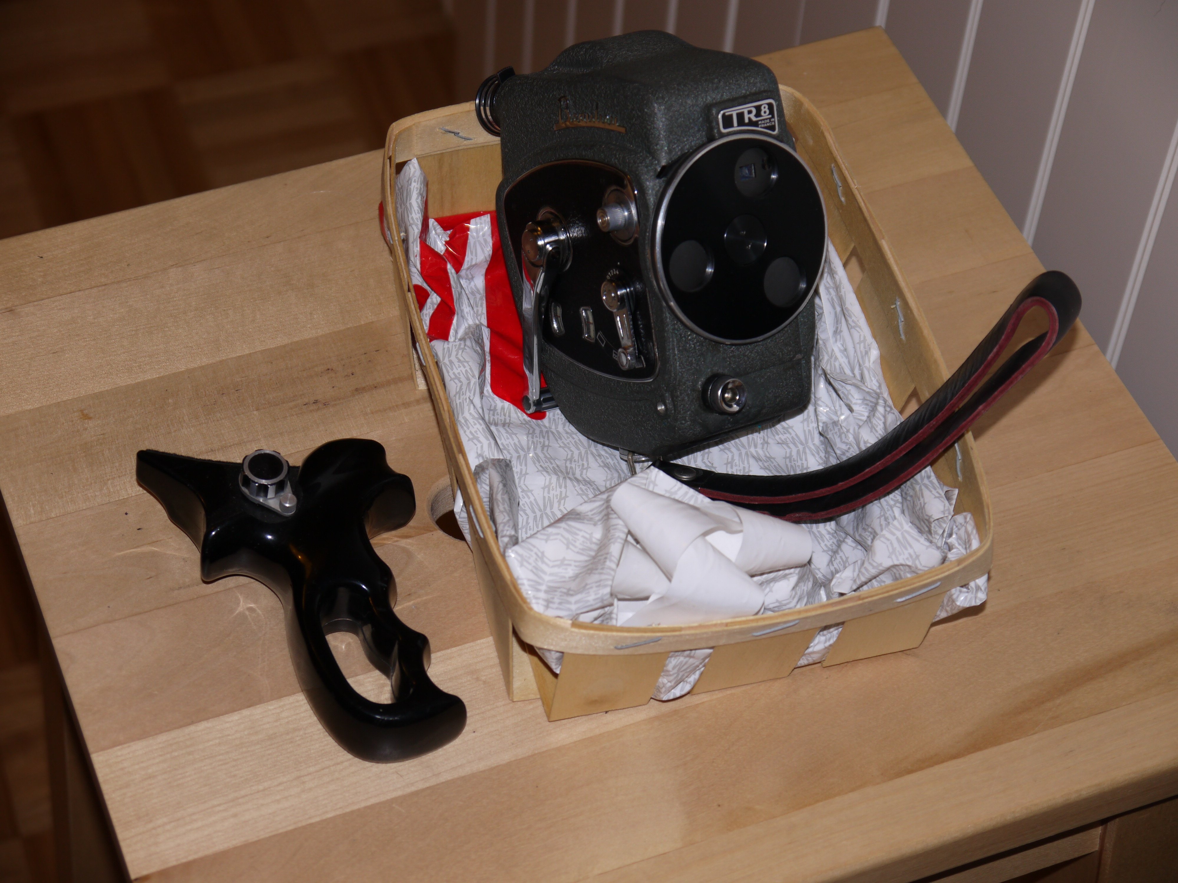

Ganz schnell eine Aufnahme geschossen
Vermutlich passt der Handgriff nicht zur MR8, sondern eher zur R16. Bei der MR8 oder TR8 wird von unten festgeschraubt, bei der R16 gibt es ein Gewinde auch an der Seite. Aber ich kann ein Tausch-Angebot machen, denn ich brauche nicht für alle meine 3 kleinen Uhrwerkbeaulieus einen Handgriff!

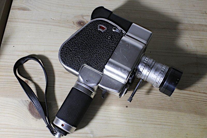

Ist das eine Bolex ? Habe einen Link unter "Neulich bei Vimeo" hochgeladen. Soll dort allerdings eine Bolex Paillard Super 8 sein.
vor 33 Minuten schrieb SteffenK:
Nein - eine Carena ...wie der Nick unseres Mitforenten schon sagt... ?
War das nicht eine Firma aus Luxemburg oder Lichtenstein ?
Ihr Federwerk zieht man übrigens durch Drehen des Handgriffs auf....
Eine Carena Zoomex Variogon mit Angenieux-Objektiv. Die ist eine Leihgabe meiner Photofreundin und Film-Hauptdarstellerin, weil meine am letzten Freitag kaputt ging.Trageschlaufe gelöst und auf den Betonboden gekracht. Das einzige Manko an der Kamera ist,dass man sie schwer bis gar nicht an einem Stativ befestigen kann. Die ist aus Liechtenstein,stimmt.
