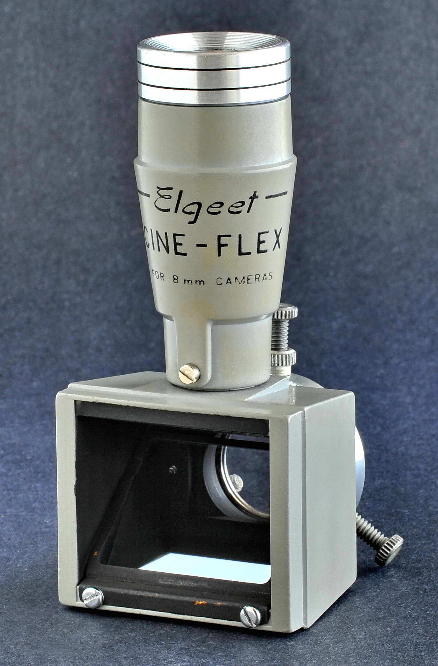

Es gibt ein optisches Zubehör, das vielleicht ein wenig albern aussieht, das aber alle Probleme löst, die wir hier besprechen. Es handelt sich um das Cine-Flex von Elgeet, Rochester.
Es empfiehlt sich, die Dreischraubengeschichte durch Adapterring(e) zu ersetzen, passend zu einem Objektiv oder mehreren. Feinmechanikerarbeit

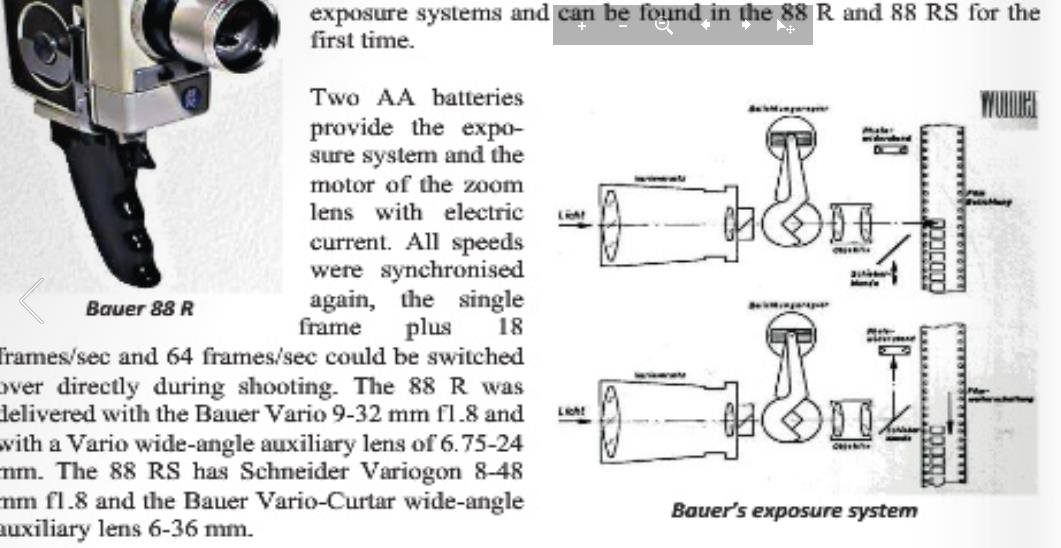

Bei der Bauer 88 RS nehme ich an, daß der Sucher nicht verdunkelt, weiß es aber nicht schlüssig.
Es gibt noch einige mehr, von denen wir zu wenig wissen. Die Entwicklung geschah von etwa 1962 bis 1965.
Bearbeitet von Filmtechniker
typo (Änderungen anzeigen)
Die Anlage von K 2 und Bauer 88 R ist in Bezug auf den Sucher dieselbe.
Aus einer Schemazeichnung, schon mehrfach reproduziert, jedoch immer
noch deutlich genug, und aus einer Zerlegung ist eindeutig erkennbar, dass
die Sucherausspiegelung vor der Blende liegt.
Nach Geschmack wählt man zwischen dem Schneider-Variogon 8~48, f/1.8, und dem Kern-Vario-Switar 8~36, f/1.9.
Katzenaugenblende, wie im Schema dargestellt, haben beide.
